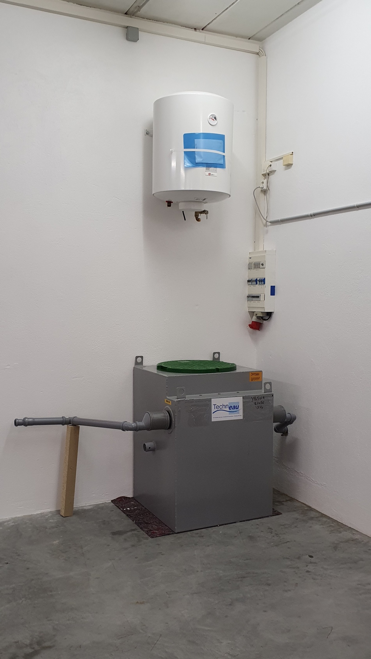

    Allez, quizz !!
    Pièces à disposition:
    Objectif:
    Relier le tuyau de 50mm à gauche, avec l'évacuation en 90 Geberit en bas.
    Point Bonus:
    Pouvoir y connecter l'évacuation de la machine à laver.
    Dispositions particulières:
    Certaines pièces sont peut être en trop... et trop longue (donc à couper)
    Le "bricolage" avec joint silicone est autorisé :lol1:
    Vous avez 10min :frime:
  12. alm
    By:alm.auto73-  Jan 29, 2021
    Aug 10, 2020
    299
    22
    +22 / 0
    Moi je brancherais le Y 50 sur le tube en 50 à gauche en laissant la partie droite du Y bouché pour arriver à la bonne hauteur du 90 puis le coude en 50

    c’est très tes propre ton contour de porte comme sa .pour l’évacuation faut partir de ton évacuation en 90 et tu remonte
    je mettrais le coude noir avec réducteur pour repartir vers le haut en 50 ,tu ajuste la hauteur tu met ton T pour raccorder ton évacuation de gauche et tu peu mettre un petit rajout pour la hauteur arriver à ta convenance pour ta machine ,mais du coup plus de siphon?

    Oui c'est fait avec du scotch, le même que j'ai utilisé sur les goulottes électriques.
    Ce qui me plaît c'est le côté: en 2 min c'est remis d'"origine" et franchement c'est pas vilain le résultat. Mieux que le bleu dans tous les cas !
    Voici ma copie pour le quizz:
    A+

    Alors ça m'a l'air top maintenant je vais faire mon livreur Darty et faire parler mon expérience... pour ton évacuation de machine il te faut un tuyau plus long, pas juste le petit bout que tu as en haut.
    Après il faut aussi que tu le mettes pas trop haut, il me semble que c'est entre 80cm et 1m (je crois j'ai plus les chiffres exacts) si c'est trop haut la pompe va trop travailler et c'est pas bon pour sa durée de vie.
