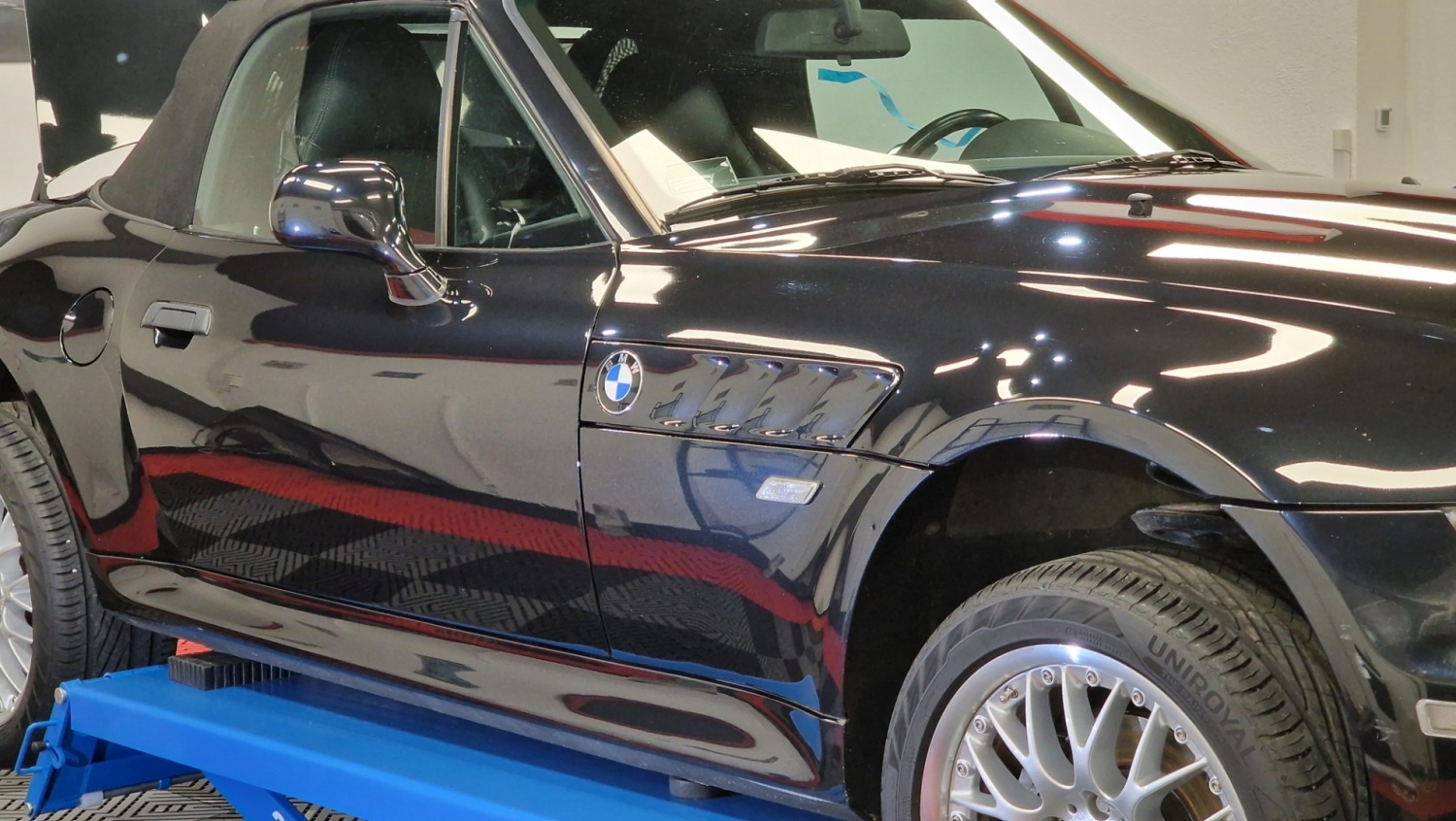

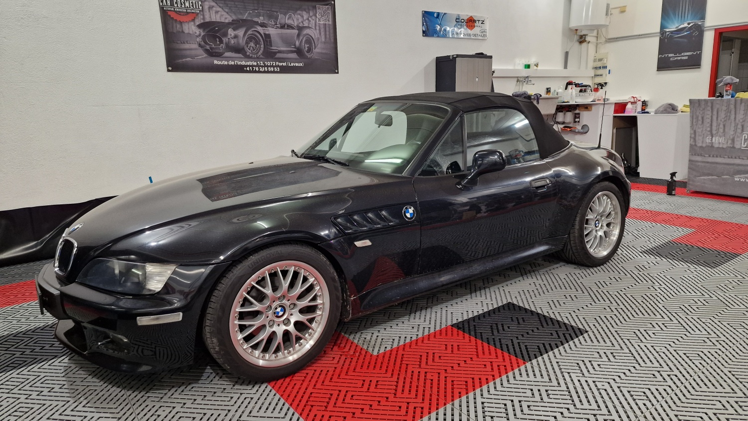

    C'est bien un Z3M, avec ses 6 cylindres et ses ailes arrières élargies :56:

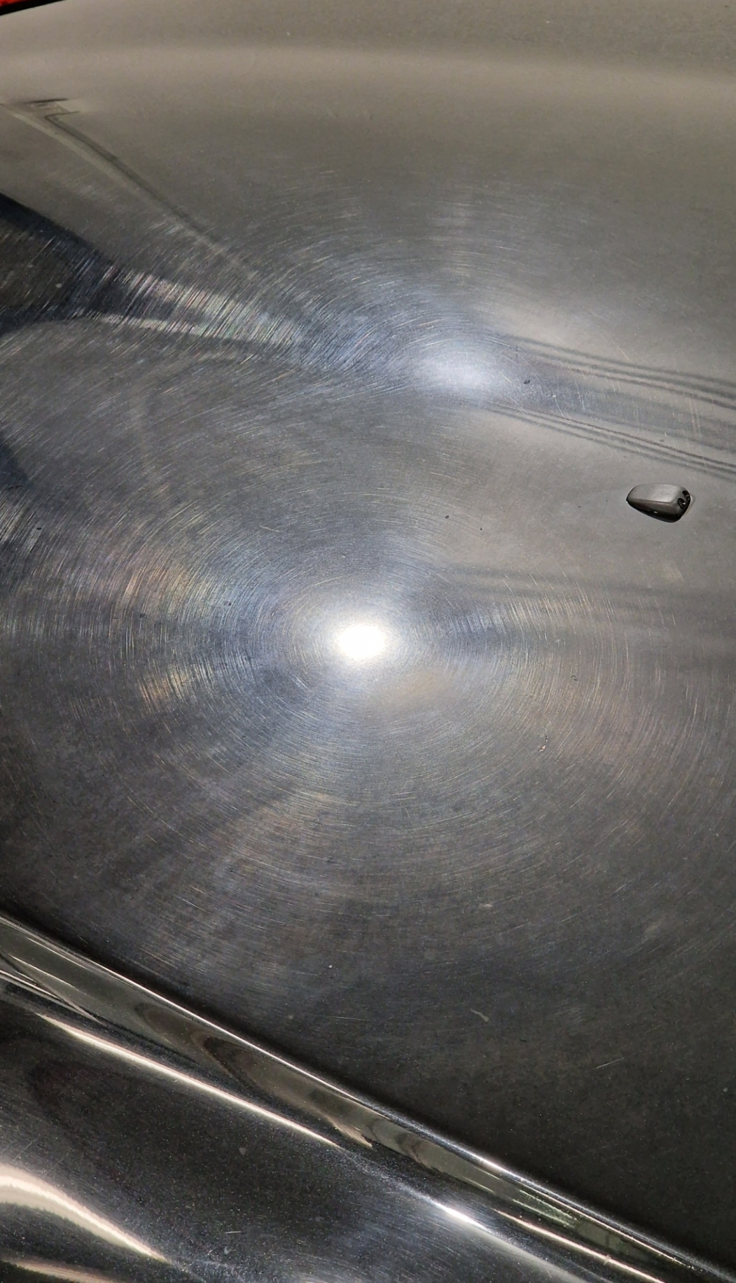

    Par contre, pas très belle, ici le capot:

    Effectivement bien microrayé!! T'as du taf en plus de l'intérieur, bon courage!
    Désolé de te contredire Laurent mais ce n'est pas une M (je me disais bien que le début de l'assise sur la première photo me paraissais curieux pour une M). les 2.8 et 3.0 ont déjà des ailes élargies, trains et bas de caisses comme la M par rapport au 1.8, 1.9L et toutes les phase 2 ont des ailes larges.
    Donc sans doute pour cela qu'elle a été négligé à ce point
    Vu les jantes bbs et le coffre qui semble légèrement bombé vers l'antenne comme les phases 2 je pencherai pour une 3.0 (l'arr des M cab est identique aux ph1 sur les phases 2)). Pour être une M il lui manque pas mal de choses, le parechoc av, les rétro ext de la M ainsi que l'int ovale , les jantes (dont on se débarrasse rarement pour ces modèle), les ouïes latérales de M, ainsi que les sièges à priori :lol1:, normalement la zone rouge commençant vers 7500tr/min et les 4 sorties aussi et je dois en oublier..

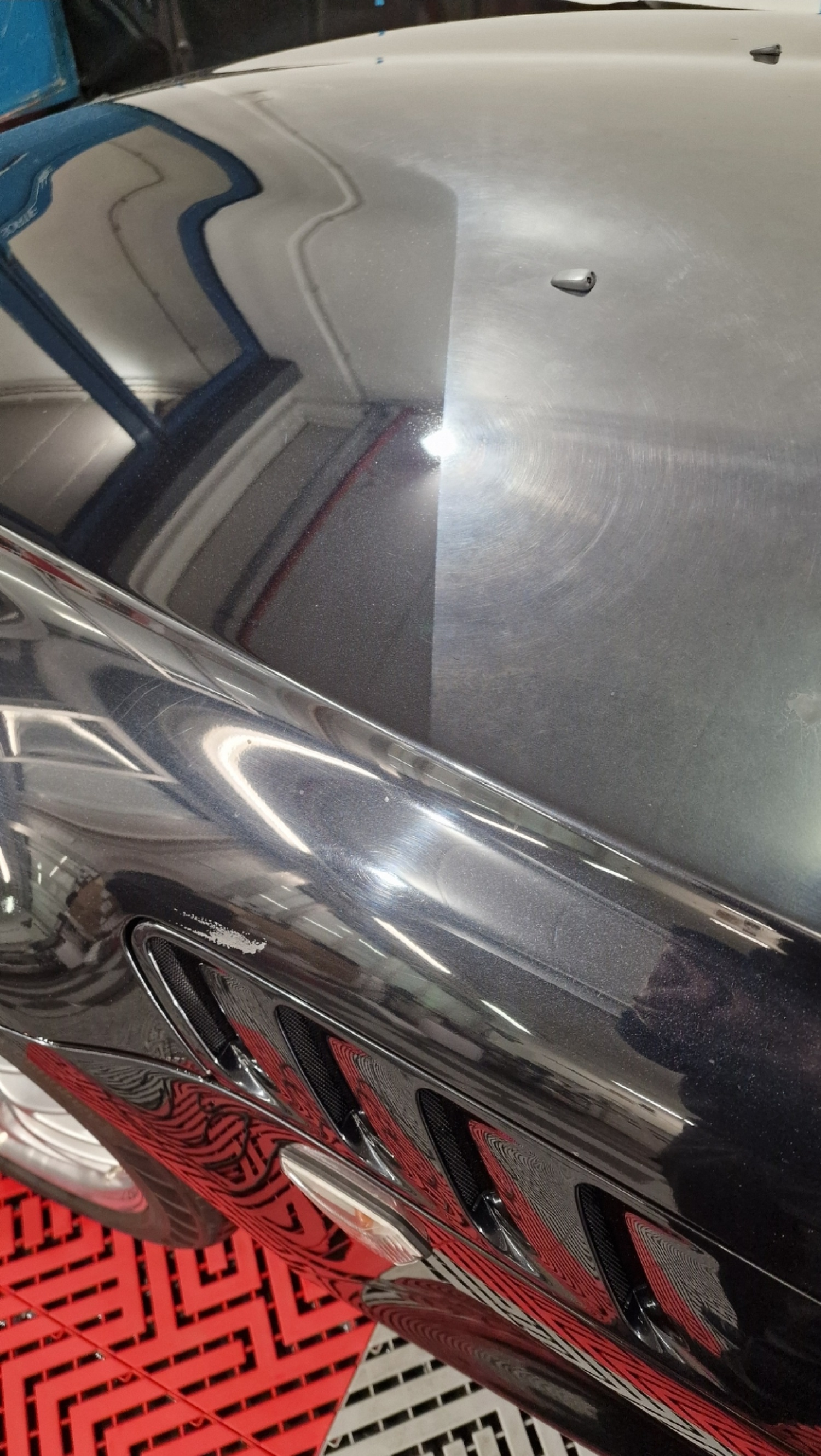

    Tu as tout à fait raison de me corriger ! :frime:
    J'ai dit M car j'ai cru que les ailes élargies étaient seulement sur ce modèle :boulet:
    Oui en plus de l'intérieur, qui était la demande du client, j'ai vendu une petite presta extérieure :56:
    Un 50/50 comme j'en fait rarement.... surtout en moins de 2min :oh-42:
    Je précise que c'est un car staging en attendant une peinture complète. J'ai compté 3h en tout.

    Ton 50/50 est un des plus ouf que tu ai fait GG

    La différence est folle ! :oh-42:
  15. Jeremiebm
    By:Jeremiebm31 Mars 2024
    :ouah: C'est le 50/50 le plus impressionnant que j'ai vu en si peu de temps!!
  16. Sweepta
    By:Sweepta31 Mars 2024
    A mon avis (j'ai pas mesuré) la voiture a été repeinte et le vernis est plutôt tendre. Je dis ça a l'état de la voiture à son arrivée et à la facilité que j'ai eu à obtenir ce résultat.
    Pour info j'ai fait au 3D One et un pad bleu A7 (et rupes LHR15)

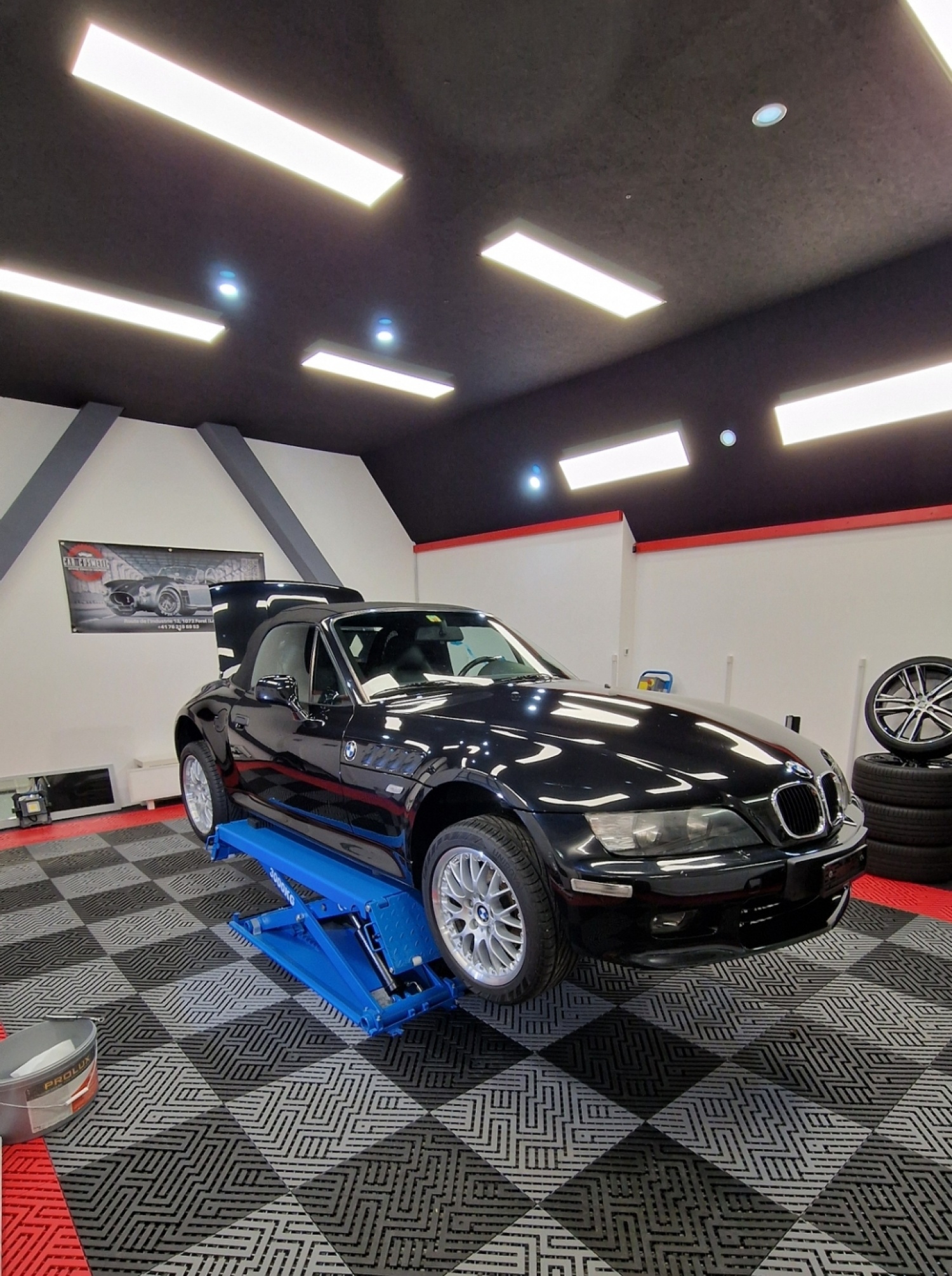

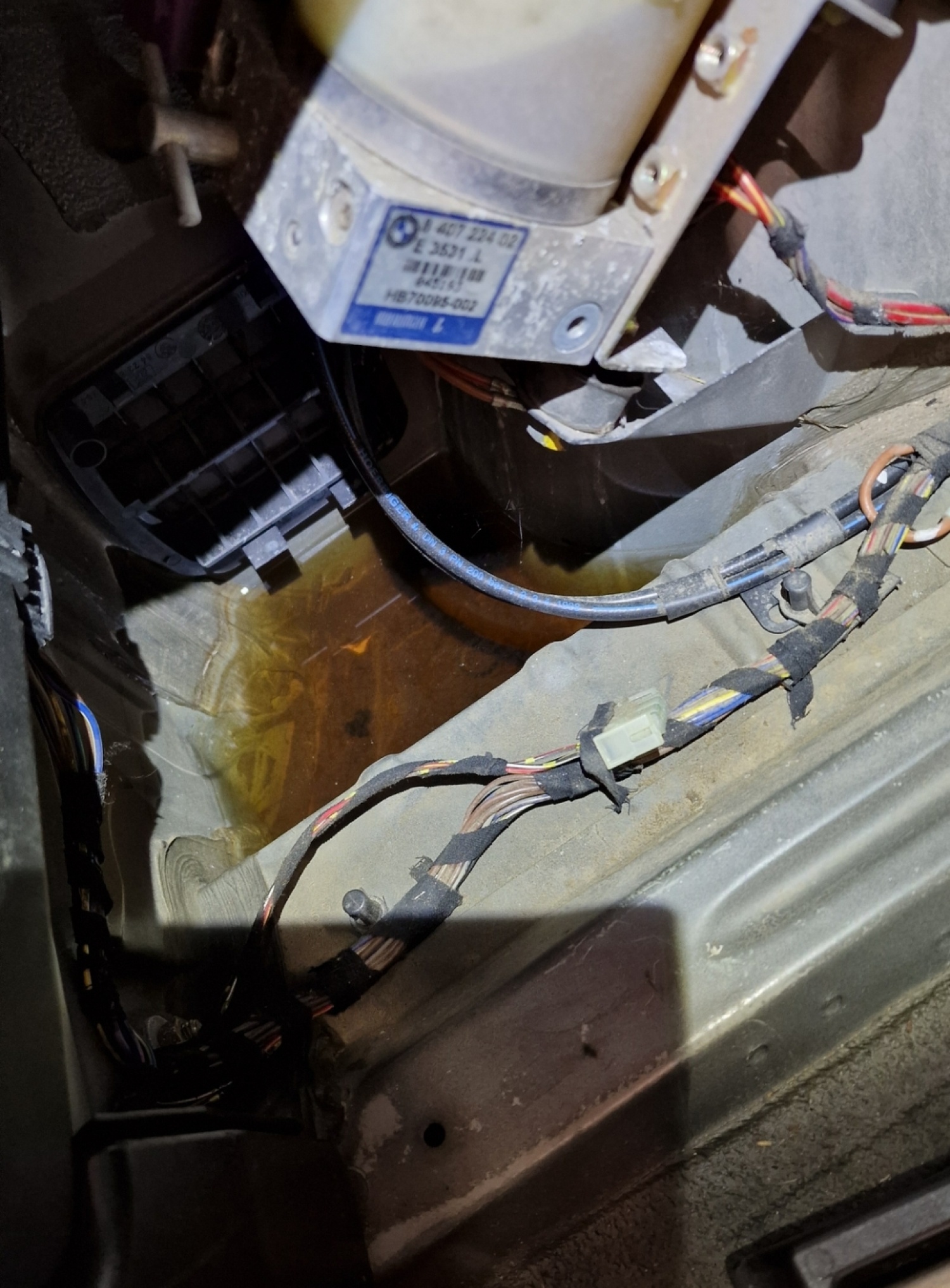

    J'ai un peu changé mon programme de la semaine et je n'ai pas encore fait l'intérieur du Z3, mise à part vider les 8l d'eau qui était dans le coffre afin qu'il sèche déjà un peu.

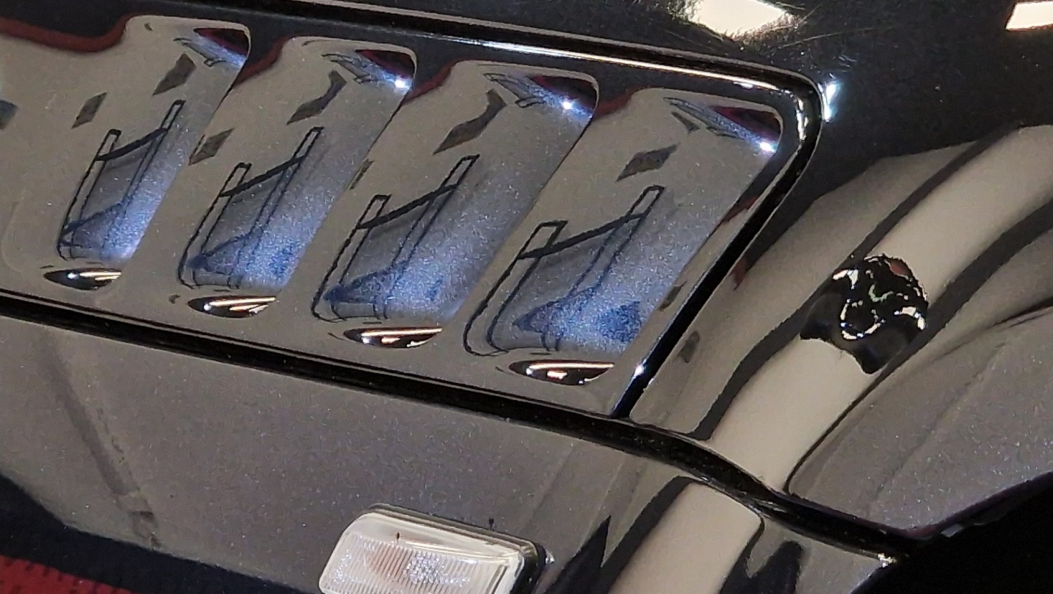

    Par contre j'ai fait le one step partout, comme dit auparavant j'avais 3h pour le faire et le résultat est plus que satisfaisant! :56:
    Et j'avais tord, le capot n'est pas repeint: j'ai mesuré 90 micron en moyenne.

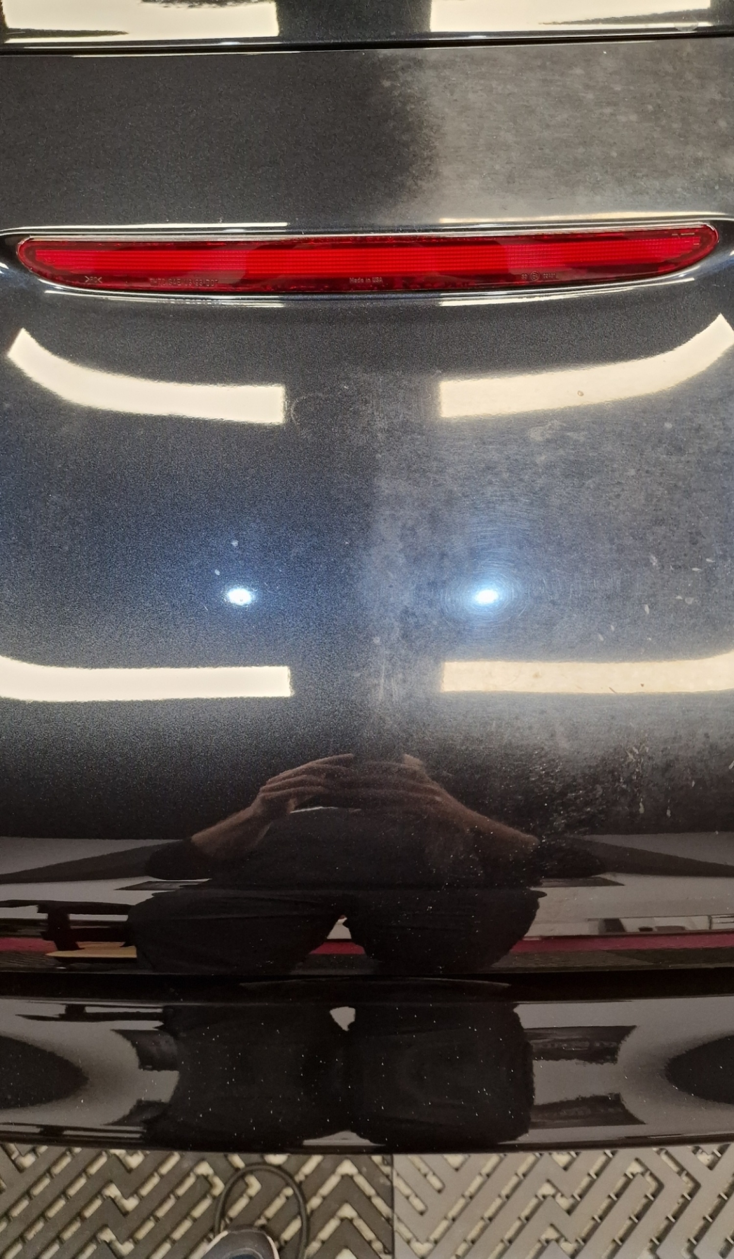

    Malle arrière:
