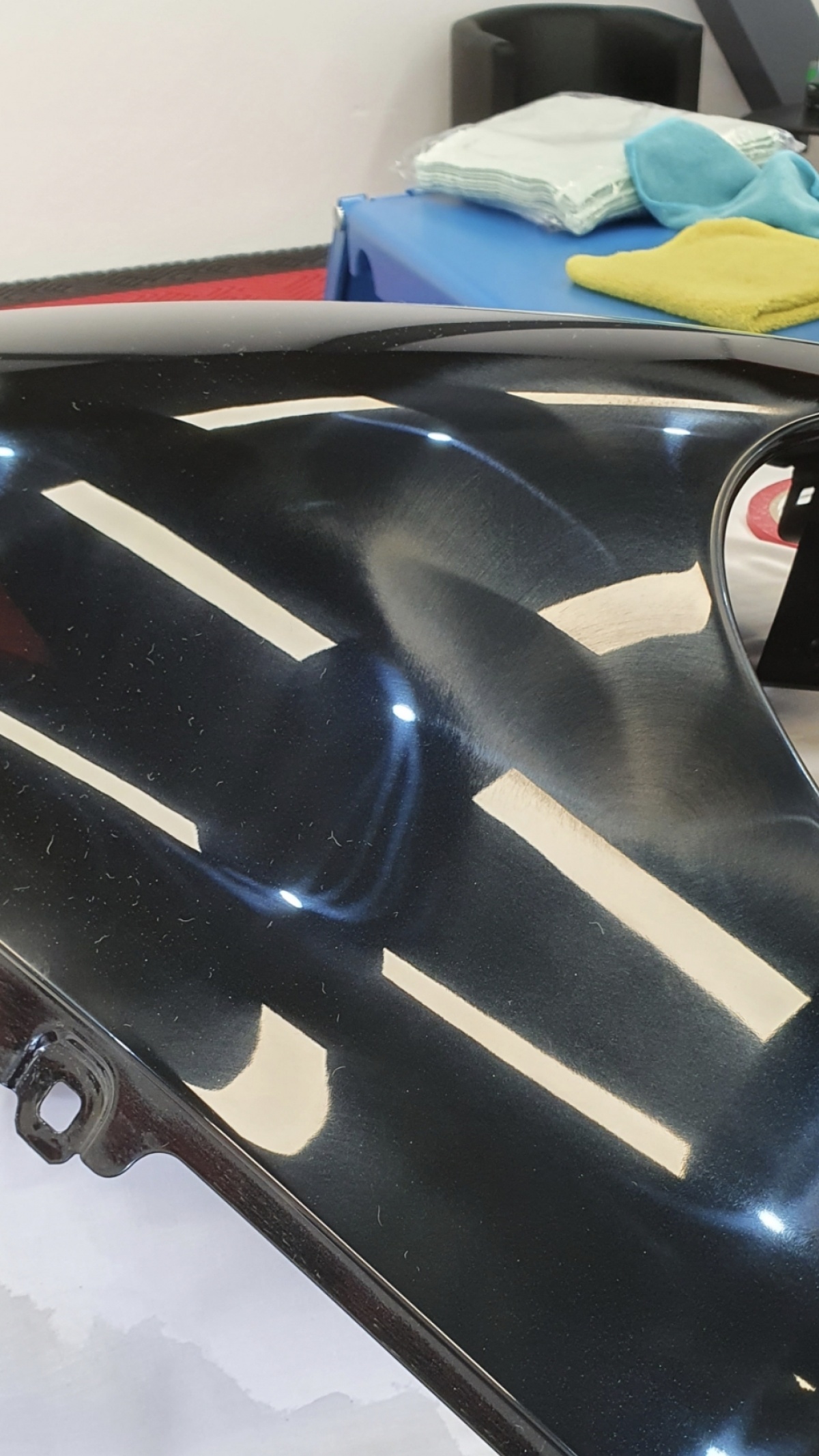

    On devait récupérer la GT3 pour la suite du traitement, mais n'étant pas prête ce matin, j'ai eu droit à l'apprentissage au dépoli/lustré :frime:
    La chance d'avoir une aile de Porsche Macan à disposition avec une belle peau d'orange pour cet exercice.

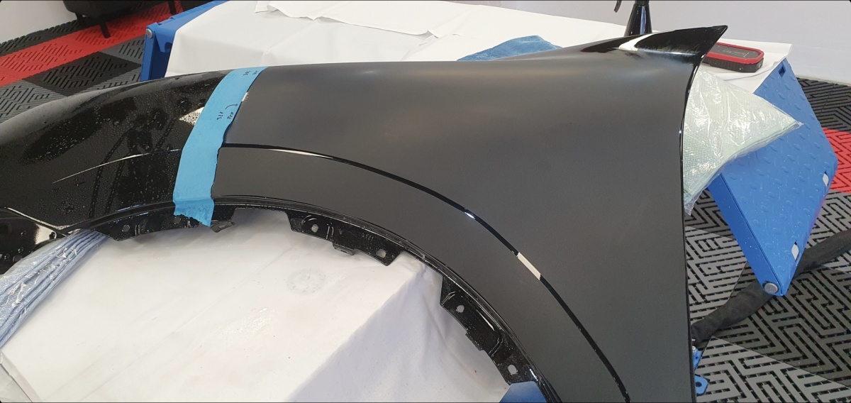

    On commence alors par une prise de mesure au PTG, puis on attaque à la cale à main et papier à l'eau 2000 (1000 sur la seconde partie du test). Ensuite utilisation de la ponceuse Mirka avec orbite de 2.5mm (un rein à l'achat) et disque 1000/2000/3000 et pour terminer, on remonte le brillant avec du cutmax et whool pad, suivi du P3000 avec pad A7 bleu et finition au pad orange et perfect finish.
    Cale Meguiars
    On y va jusqu'au retrait de la peau d'orange

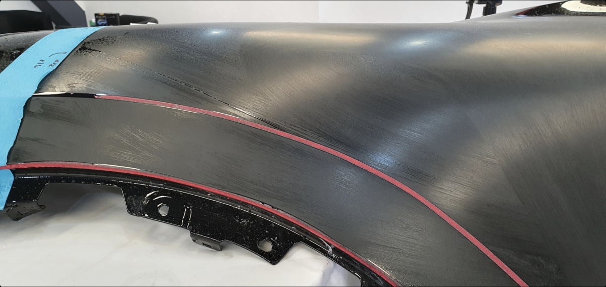

    Ci dessous, après la Mirka et le disque 1000:

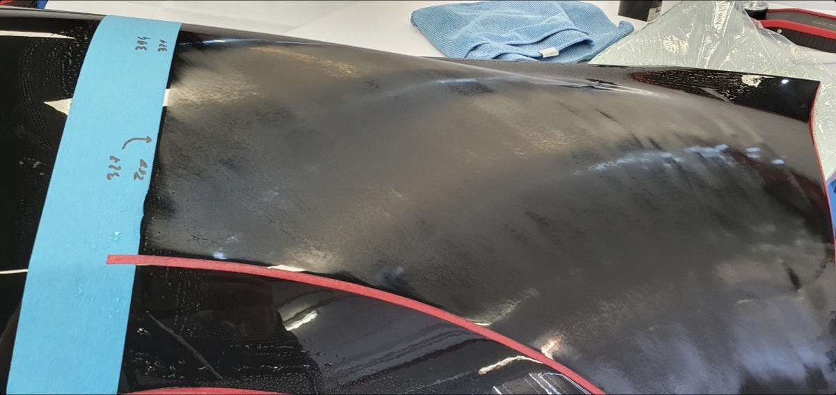

    Un carré pour tester le retour du brillant :
    Les holo/défauts laissés par le whool:

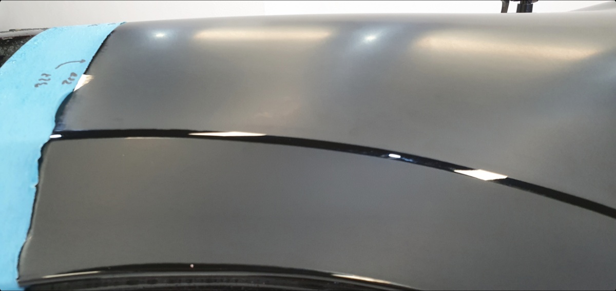

    50/50
    Les paillettes magnifiques :coeurs:
    Résultat final:
    Avant:
    Après :
    Et oui...

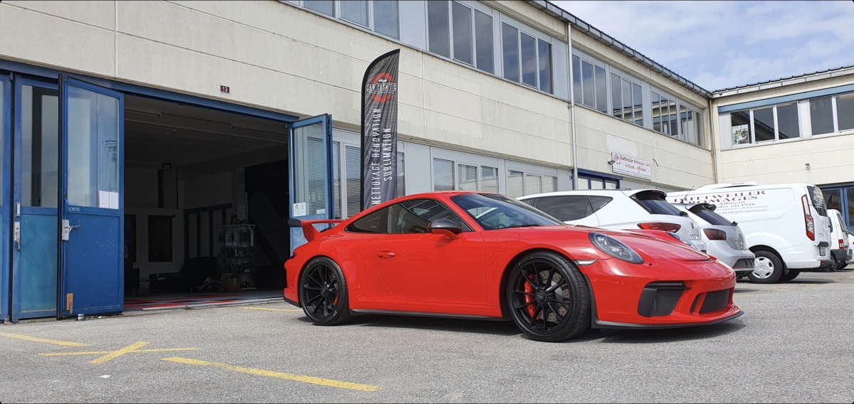

    La GT3 est de retour du PPF. Demain on pose la céramique :56:
    Et pour la demo, on a volontairement percé et le vernis, et involontairement remodelé un pad :lol1:
    C'est quand même bien technique le dépoli lustré, afin d'éviter les queues de cochons ou les grosses traces de ponçage.
    Et aussi plusieurs concepts que je croyais à tord logique, comme par exemple le fait qu'un même papier attaquera plus fort lorsqu'il utilisé à l'eau plutôt qu'à sec.
    Voilà pour le partage :56:
    Journée très enrichissante en tout cas :super:
    A++

    On l'a fait aussi le percage de vernis pour lever les craintes de la rotative.. Grosse pression et hop, fumée blanche, pad bleu Rupes retourné lol et belle trace de brulé..
    Good job pour le poli-lustré, tu as tout ce qu'il faut pour bien apprendre. ;)

    Quand tu t'attaques a du poli/lustré tu sais que là tu passes un gros step. Dire que beaucoup ici ont déjà peur d'effectuer un polissage traditionnel, alors le poli/lustré faut en avoir une sacrée paire bien accrochée.
    En tout cas je vois que en France on s'entraine sur des pièces de 106 ou Clio venu de casse, en Suisse apparemment vous n'avez pas le temps de blaguer direct sur des éléments de Porsche :dent:
    Petites questions:
    Pourquoi avoir commencé le ponçage a la main puis après a la machine ?
    As tu mesuré le verni une fois l'opération terminée, histoire de savoir combien tu as retiré de matière.
    Pour le ponçage a l'eau effectivement ca attaque plus fort que à sec. D'ailleurs j'avais vu une vidéo où ils se servent de l'eau en spray avec les compound pour avoir une meilleure coupe.
    Il me semble pas avoir vu cette technique ici sur le forum.
  10. Sweepta
    By:Sweepta-  26 Avril 2021
    On commence à la main car ça attaque plus fort qu'à la machine. 2000 à la cale c'est plus fort que du 1000 à la machine (encore une fausse idée que j'avais)
    Et puis peu de risque de traverser puisqu'on suit l'évolution avec le retrait de la peau d'orange.
    Malheureusement je n'ai pas la voiture qui va avec l'aile :lol1:
    La pièce vient d'une carrosserie, mais j'avoue c'est cool :ouah:
    J'ai pas repris les mesures ce soir, je verrai demain. On avait entre 404 et 260 um au départ :lol1:
    Ca m'arrivait de "primer" le pad avec un peu d'eau, mais sans savoir que ça augmentait le cut. Merci pour l'info :super:

    By:SoG-  27 Avril 2021
    10 270
    Avec le superbe reflet de l'ibiza de l'enfer lool !
    Sacré taff chapeau, j'aimerai prendre le temps d'apprendre cela et faire quelques tests.
  13. Bob_ine
    By:Bob_ine-  27 Avril 2021
    C'est magnifique!
    Merci pour le partage @Sweepta :super:
    Puis l'image peau d'orange, ça permet de bien comprendre ce que c'est.
    Quand tu dis que tu la retires, c'est que tu ne la vois plus ou que tu ne la sens plus au toucher, ou les deux?
    Question technique, juste par curiosité: existe t il des tableaux qui font le lien entre la mesure de ton PTG et le cut à effectuer (ou le niveau de grain de papier à utiliser)?
    Quelle est la valeur au PTG qui interdit tout ponçage, ou tout polissage?
    Si il y a un post dessus , je prends.
  14. SoG
    10 270
    La peau d'orange tu la sens pas, ou alors le carrossier est très très mauvais, mais tu l'as vois... donc quand tu la retires c'est que tu la vois plu.
  15. Bob_ine
    merci @SoG
    c’est donc ponçage obligatoire pour ce type de défaut ?
  16. ayrton53
    By:ayrton53-  27 Avril 2021
    Oui @Bob_ine gros ponçage obligatoire...:mdr4:
    BMW est reconnu pour avoir cette peau d'orange sur ses vernis en tout cas à une certaine époque, j'en avais sur ma E90...

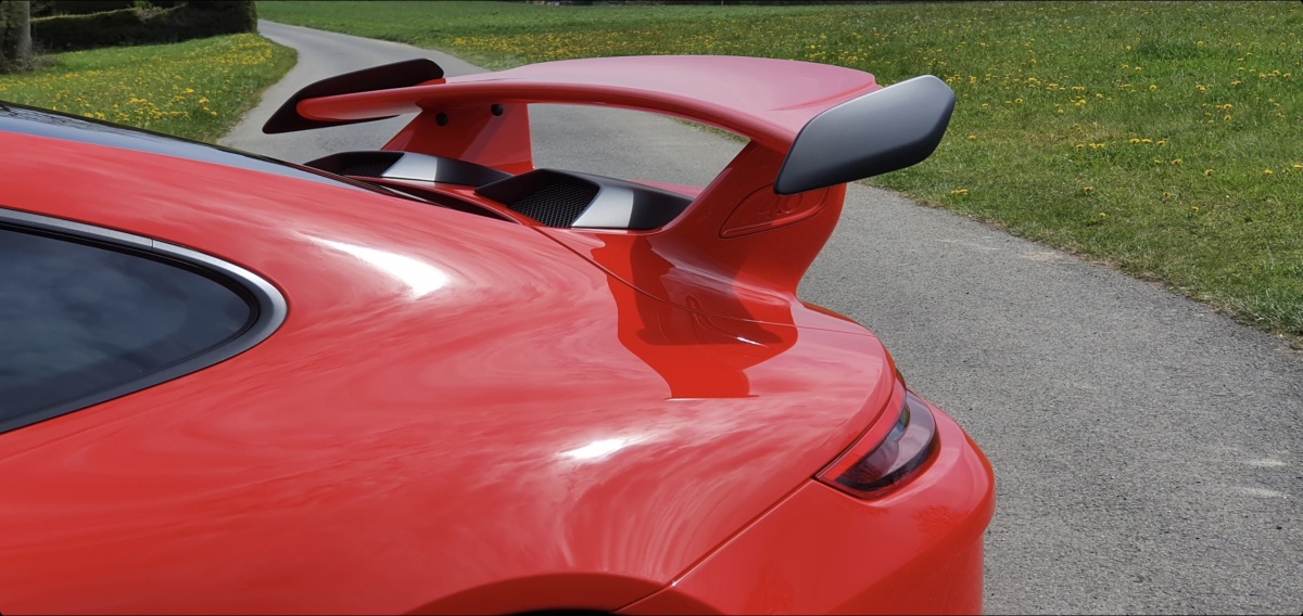

  18. Sweepta
    By:Sweepta-  1 Mai 2021
    Sur l'exercice du poli-lustré, on a estimé le retrait de 20 à 30 um.
    Et après ma première pose de céramique, voici un petit shoot de la GT3 (sous un temps légèrement nuageux) :coeurs::coeurs:
    • J'aime J'aime x 13
  19. Bob_ine
    By:Bob_ine-  1 Mai 2021
    Magnifique !!
    Le proprio va te coller une bise malgré les règles de distanciation sociale :coeur3:
  20. Bob_ine
    Sinon, sur la dernière photo, aile arrière.
    Nous sommes d'accord que c'est un peau d'orange légère mais une peau d'orange quand même non?
