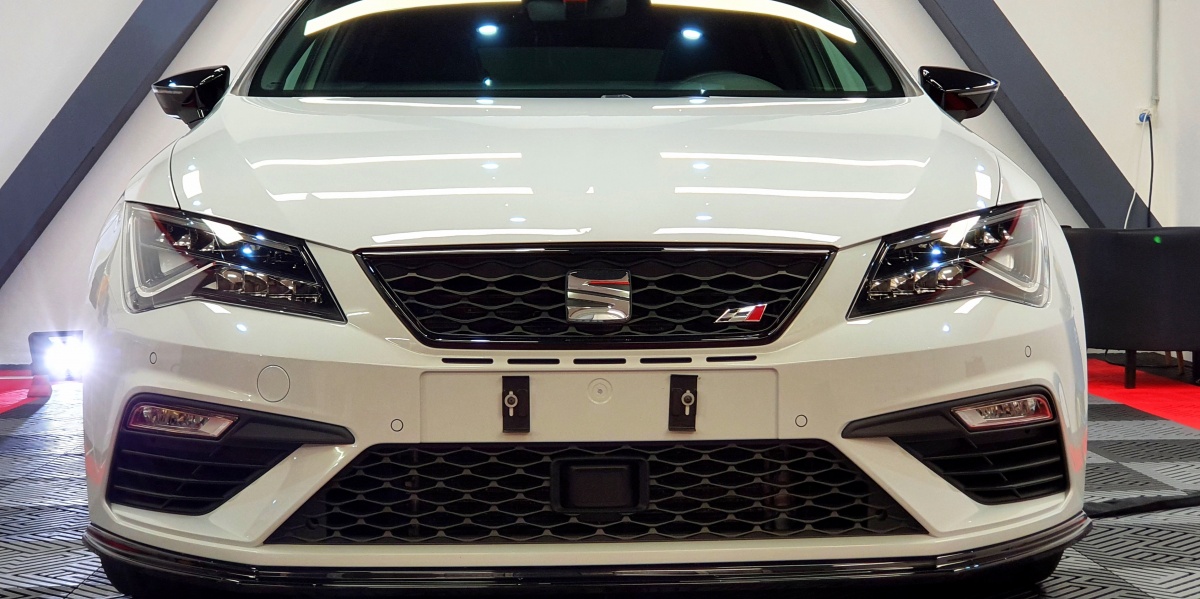

    Bon sinon pour la Cupra, je me suis décidé sur le combo Contour et Famous.
    Le but là était de remettre un bon coup de frais à la carrosserie mais sans chercher le zéro défaut (d'où le choix de ne pas prendre le Cosmic). Je dois être autour de 60-70% de correction en sachant que le 100% représente que de légères MR, un peu plus marquées sur la partie centrale au niveau coffre et PC arrière.
    En lisant la fiche du Contour, je me suis dit que je pourrais l'utiliser comme cleaner et "correcteur" sur ces légères MR.
    Bah grosse déception de ce côté là sur le vernis de Leon !
    J'ai fait un 50/50. Côté contour, la surface était plus douce et plus brillante. Je sors le Eraser, j'y mets un coup, on sent le côté super lisse disparaître et finalement impossible à retrouver le la limite du 50/50 ! ::(1:
    Et j'avais utilisé le pad médium PA comme préconisé...
    Donc sur cette déception, je garde le pad médium et sors le cut and finish car ce foutu vernis est quand même bien dur (c'est d'ailleurs pour ça qu'il éclate aussi facilement sur la face avant ::/:).
    Puis Contour à la machine avec pad de finition, et enfin le Famous, aussi à la machine et pad de finition. Buffing après 50 min alors qu'il est conseillé 20min: aucun problème de buffing, la grande qualité des produits PA :coeurs:
    Quelques clichés :56:
    On me conseille de mettre une seconde couche de Famous, ce que je vais faire.
    Et la suite, semaine pro
