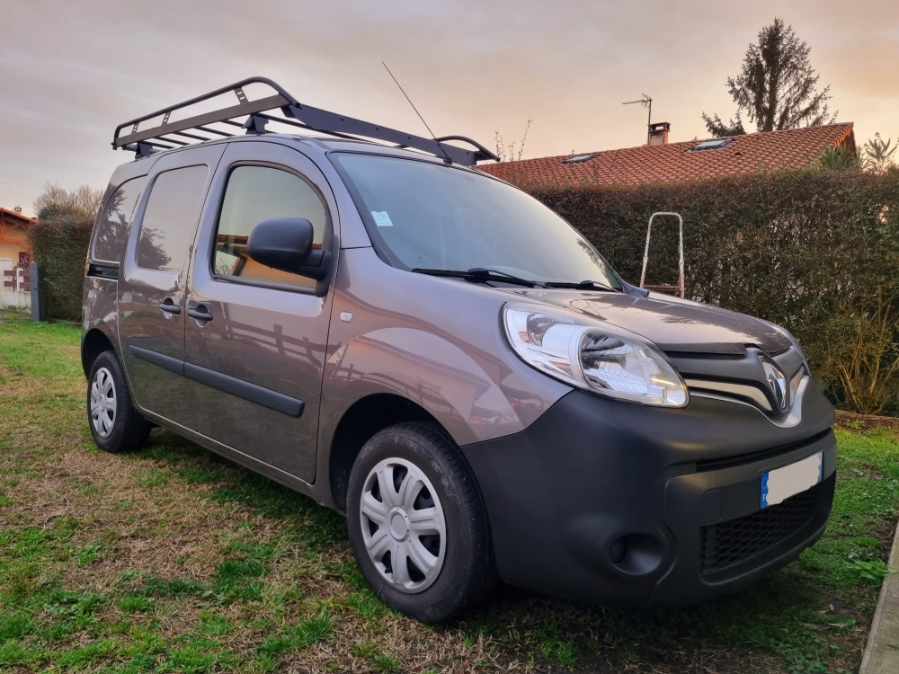

    J'avais posé la cerabide standard sur mon Kangoo, c'est assez résistant comme protection. Le kangoo a passé 2 ans dehors, 1 lavage par mois max. Quand je l'ai vendu au bout de 2 ans la protection était bien presente partout.
    La version HD est reservé au accrédité de la marque il me semble.

    Yes je te rejoint sur le fait que le matos réservé au "pro" c'est souvent plus technique à poser ou avec des temps de flash relativement court, ils ne veulent pas s'embêter a avoir des mauvais retour clients donc ils réservent ce matériel au pros voir au accrédites de la marque. La contrepartie c'est qu'en général les produits pro sont plus durable que la gamme grand public.
    Sur la Cérabide standard c'est relativement facile a voir si elle a flashé ou non, elle créée des microbilles a la surface de la carrosserie comme si elle rejetait le surplus de céramique. Quand tu vois ça tu peux l'essuyer.
    Le beading n'est pas extraordinaire comme sur une cire bien grasse, mais par contre elle a un bonne capacité à évacuer l'eau (Sheeting)
    En terme de rendu ça donne ça :
    Il me tarde de voir ton retour sur la version HD !

    Magnifique. Je dois avouer que c'est assez rare de voir un utilitaire de ce standing, incroyable et bravo!
