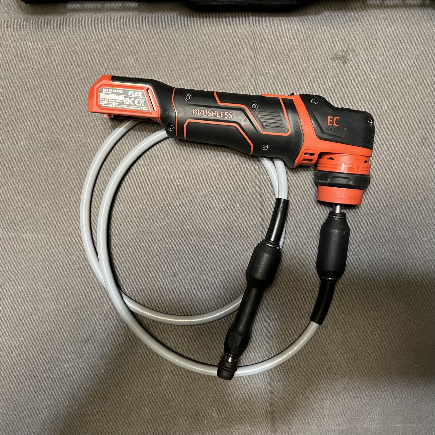

    Concernant la PXE et son Flexible :
    Le flexible se visse sur l’embout rotatif de la PXE (personnellement il est venu livré avec l’embout, je n’ai donc pas besoin de démonter le flexible si je veux mettre un plateau à la place du flexible, vu que j’avais aussi un embout rotatif livré avec la PXE). Il mesure un peu plus 1,60m et se fixe donc à la PXE via le connecteur rapide.

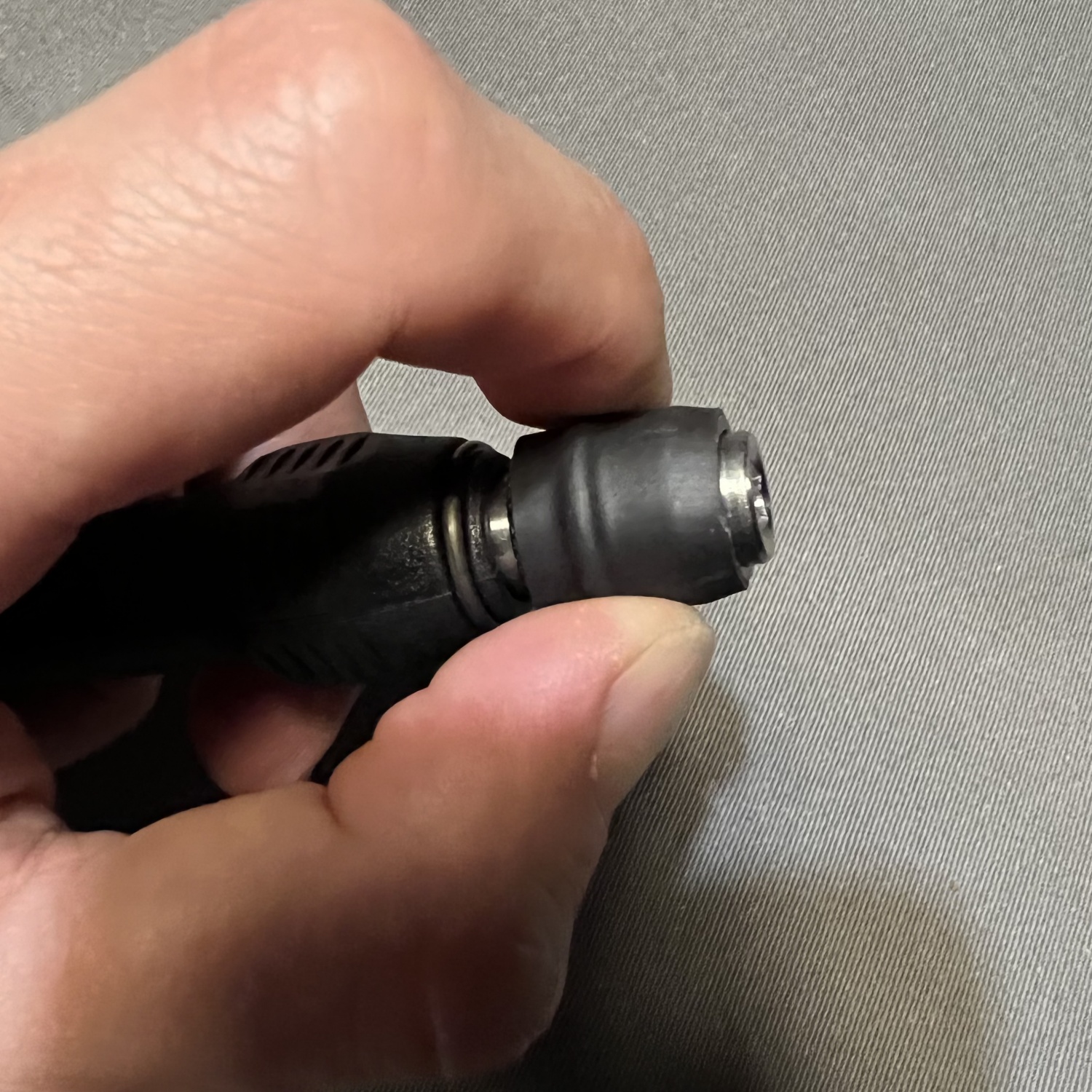

    Les pads se fixe au flexible de la même manière, on tire sur la bague et on insère le pad :

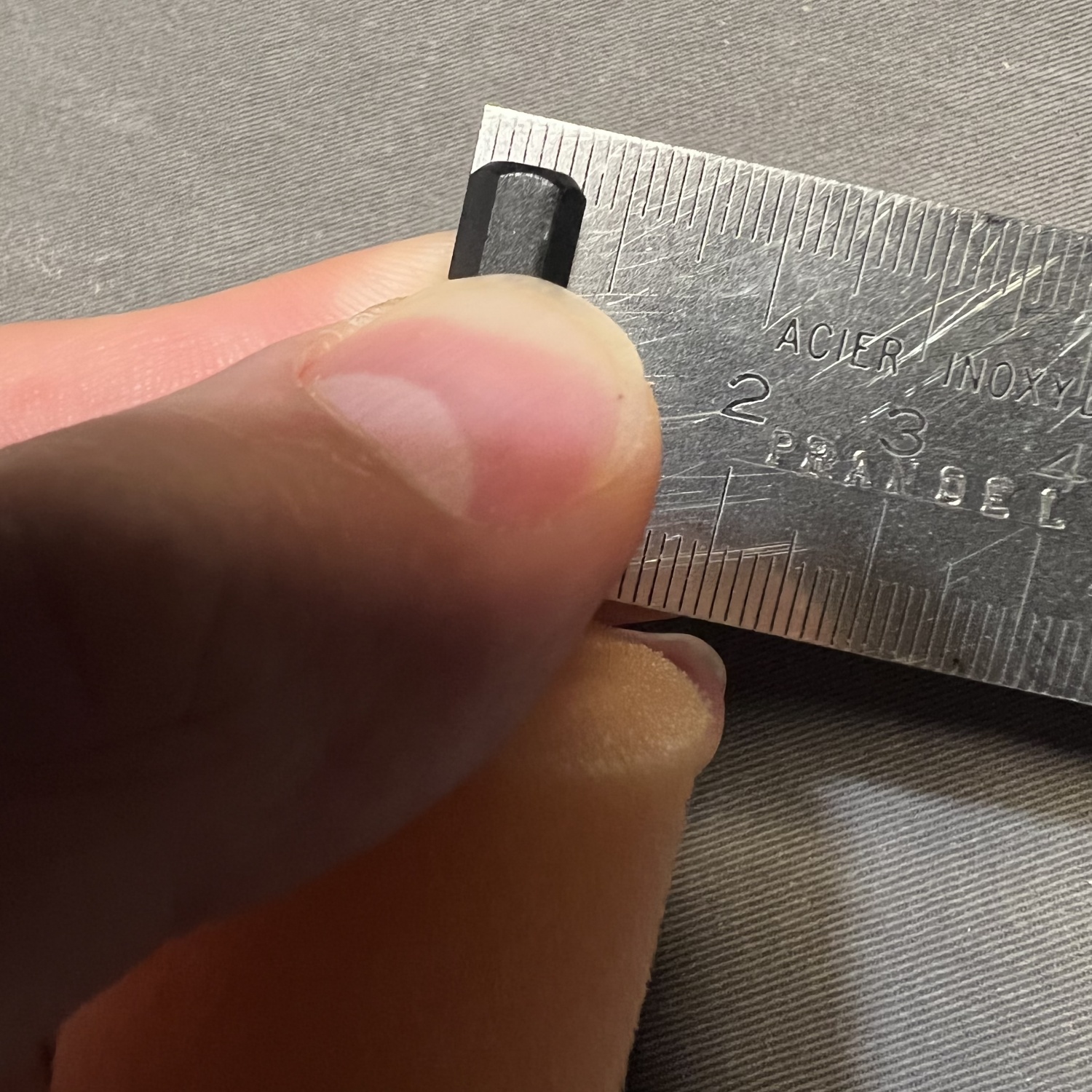

    La tige des pads qui est effectivement hexagonale fait 7mm de large :

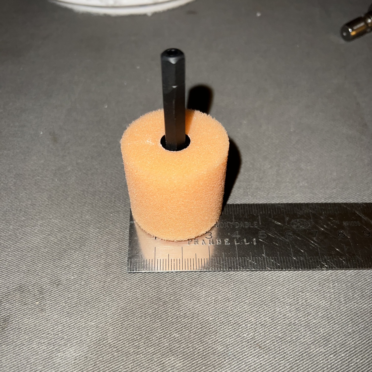

    Le pad en lui même fait environ 35mm de diamètre :

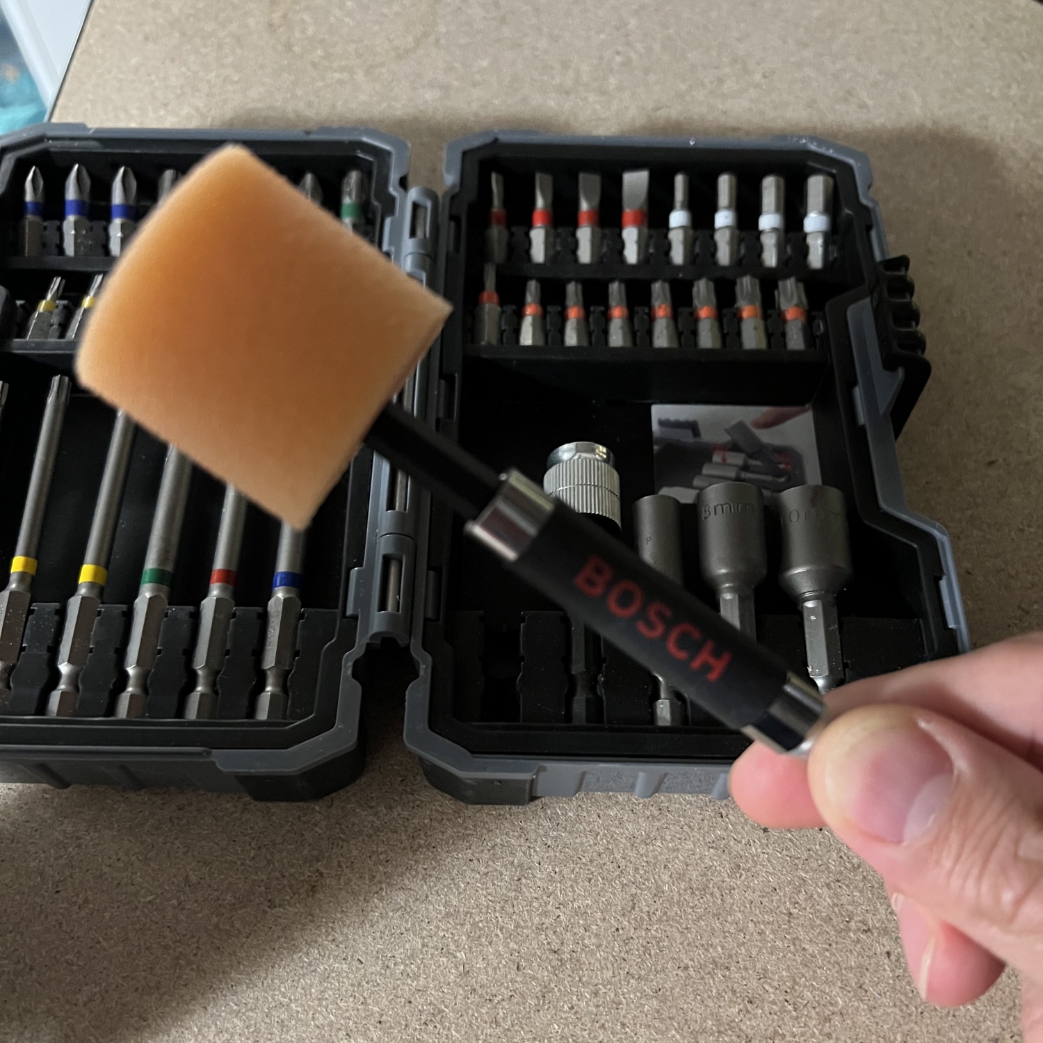

    Quand AutoPfledge te dit que ça marche sur un porte embout et visseuse, je pense qu’il parle de ce genre de chose :

    :chinois: Merci bcp @Zoltann (effectivement on était bien actif ici aujourd'hui :lol1:) pour tout les détails et photos de l'arbre flex, tout de suite on se rend mieux compte et c'est plus parlant! Pour les pads Flex, si tu as d'autres choses a commandé pour amortir les frais de port le jour ou tu dois en changer, ils sont à 8.95€ sur Autopflege :clin: : Flex PZ-X 35 HEX - Polierschwamm Zylinderform versch. Härten - Autopflege-Shop.de
    Du coup ayant en vrai devant toi la connexion pour les pads correspond au même embout que sur sur une visseuse?

    Je suis pas sûr de comprendre la question, l’arbre Flex ne peut pas se brancher sur une perceuse/visseuse.
    Les pads pourraient potentiellement se brancher sur une perceuse/visseuse oui, comme tu peux voir sur la photo avec l’embout Bosch, l’hexagone des pads fait la même taille que les embouts.
  18. Jeremiebm
    By:Jeremiebm-  9 Juin 2022
    Oui , je parle de l'embout de l'autre côté ou tu insères tes pads cônes flex! J'avais raté l'embout bosch :660127: :boulet: Donc ils sont potentiellement utilisable avec un embout de visseuse :768670:, je voulais être sûr que c'était exactement la même dimension et qu'il n'y a pas une subtilité de la marque pour limiter l'utilisation de leurs cônes à leurs accessoires.
