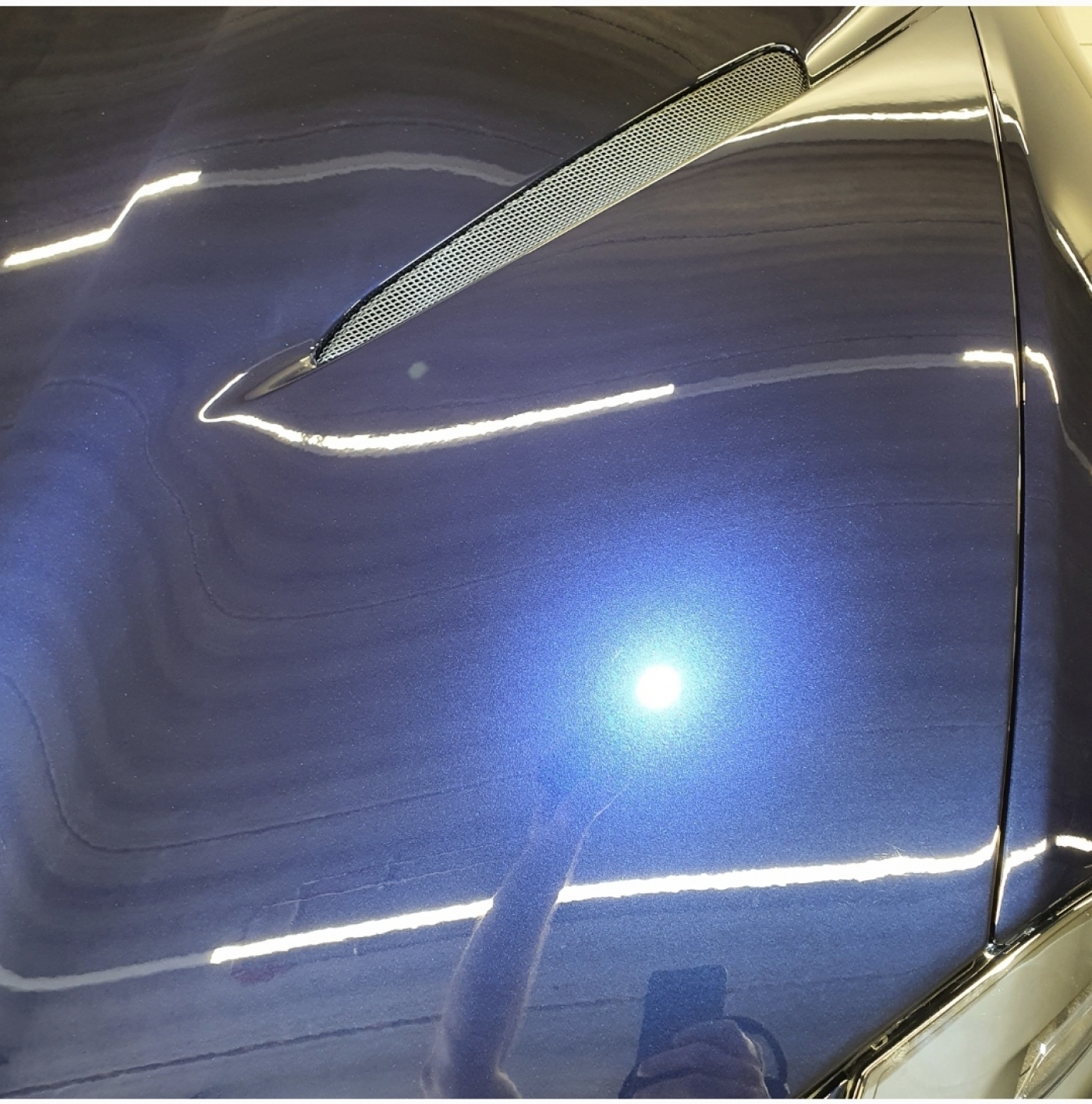

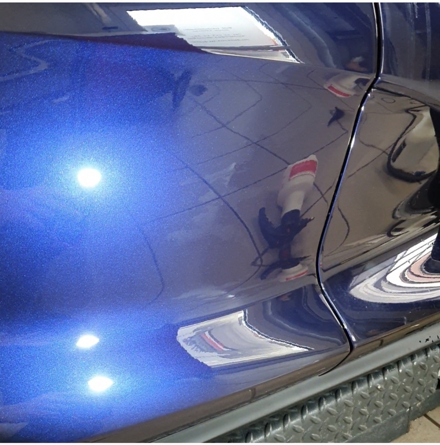

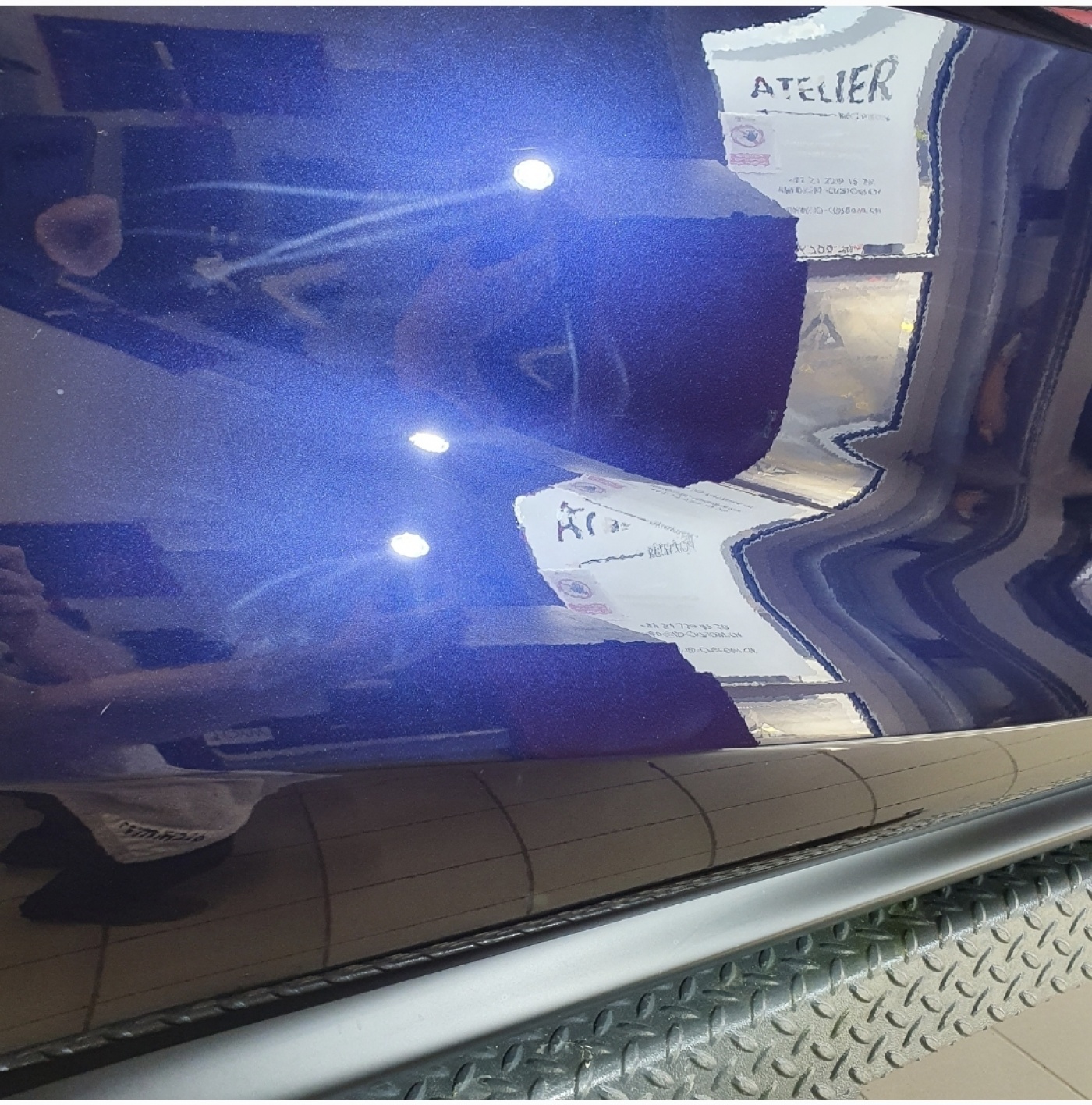

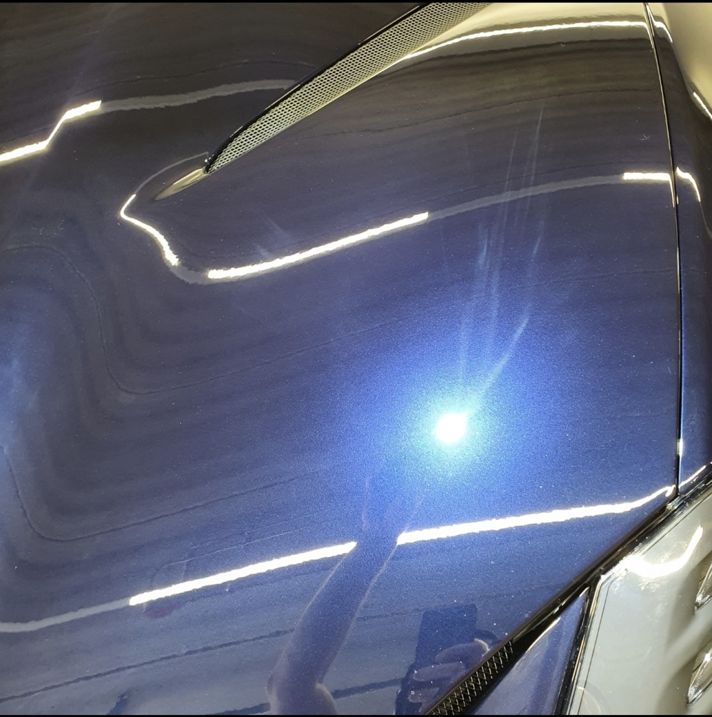

    Sur une 812 sortie d'usine (top l'état !!), le P3000 et pad bleu A7 ont été plus efficace que le Perfect finish
    Sur les photos on voit principalement les hologrammes, mais il y avait aussi des traces de ponçage, qui sont mieux parties avec le P3000. C'était un One step, le combo A7 était mieux que le Sonax et Zwizzer
