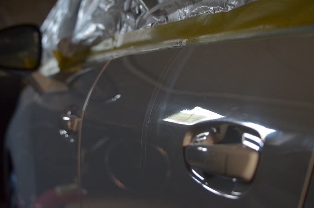

    Je pense que le reportage sera en ligne dans le week-end.
    J'ai débuté ma préparation ce matin à 11h00 dés que j'ai récupéré mon véhicule et je suis loin d'avoir fini.
    Demain le polissage sera fini.

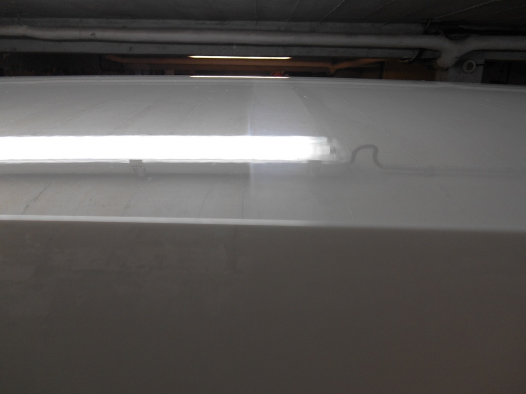

    T'as pas trop galèré pour le toit Francky ?
    By:Béhième-  30 Novembre 2017
    31 232
    10 196
    +10 196 / 0

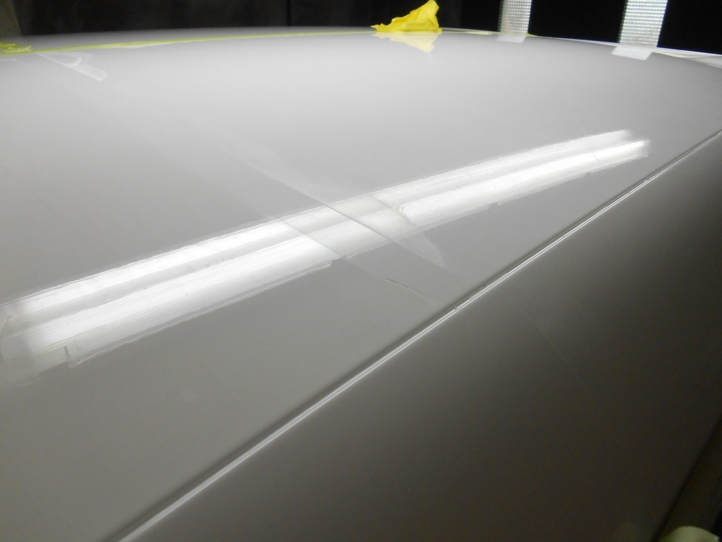

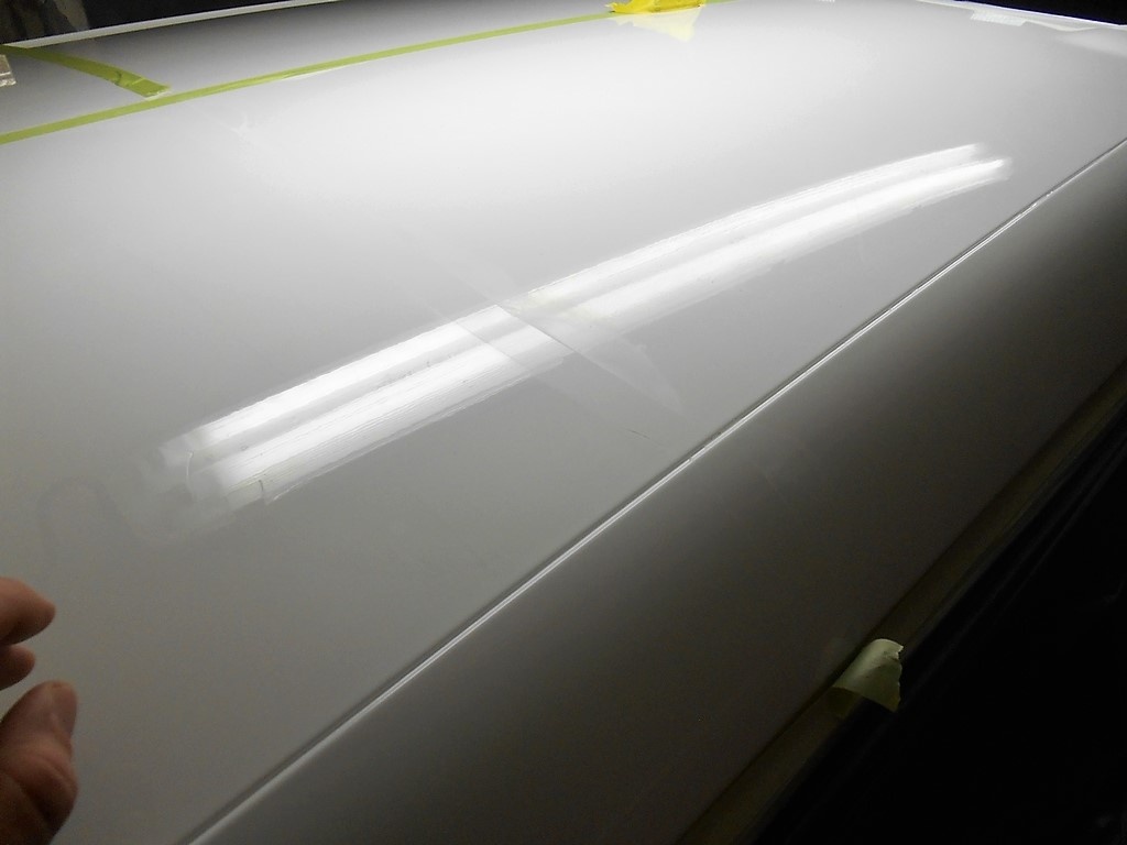

    ouh si grosse galère.
    Le toit est trés grand, je manque de hauteur entre le toit et le plafond.
    J'ai fais l'équilibriste sur mon escabeau mais je m'en suis sorti.
    Quelques 50/50, une seule passe, 0 défaut après et 0 poussière (pas la moindre).

    Super propre en 1 seule passe
    31 232
    10 196
    +10 196 / 0
    Je suis tout de même assez surpris sur un vernis français.
    Outre le vernis, j'ai surtout un gros voile terne.
    J'ai fais l'essai avec le koch chemie h8.02, il me faut faire 2 passes et c'est loin d'être parfait.
    Cutmax ou clearcut, résultat terrible en une seule passe.

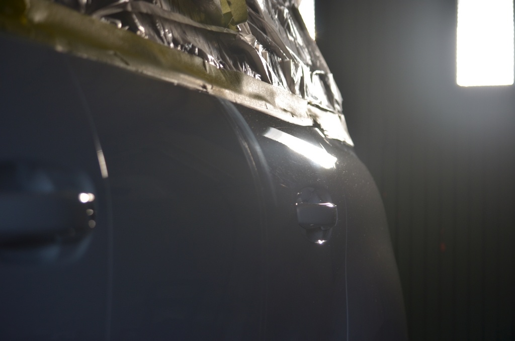

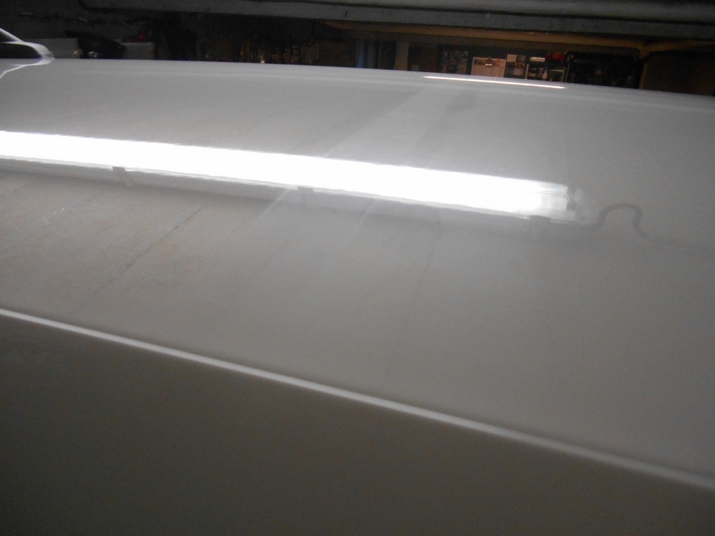

    Oui sur ce blanc on voit surtout le 50/50 au niveau du voile terne.
    Les MR c’est pas évident à constater.

    Tout à fait d'accord.
    Autant en réel les MR c'est flagrant, autant les faire ressortir en photos c'est la misère.

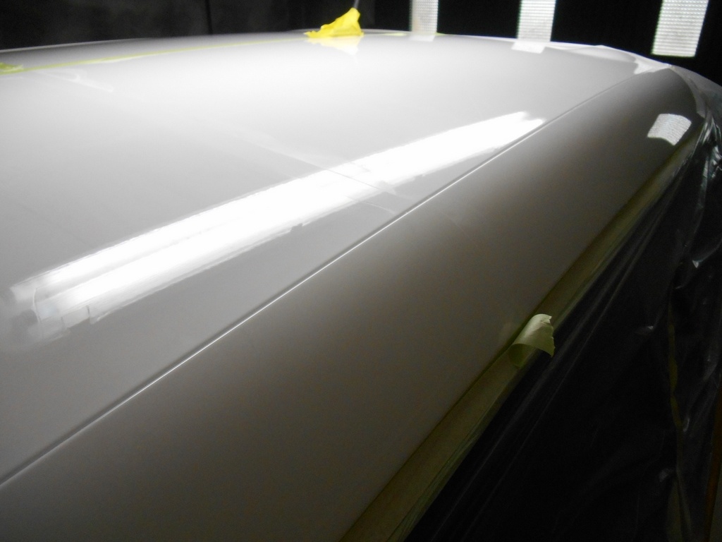

    Bien joué Francky ! Et là on voit bien sur tes derniers 50/50 le voile terne.
    Je confirme sur du blanc...

    Pour moi le surnom que je donne à la vertool, c'est le tracteur.
    Car peu importe l'appui qu'on lui met, l'angle etc, elle tourne et ne fait pas comme d'autres à sautiller sur place
    Sans lumière (pour les photos), c'était énorme et plus facile pour montrer

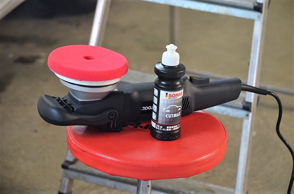

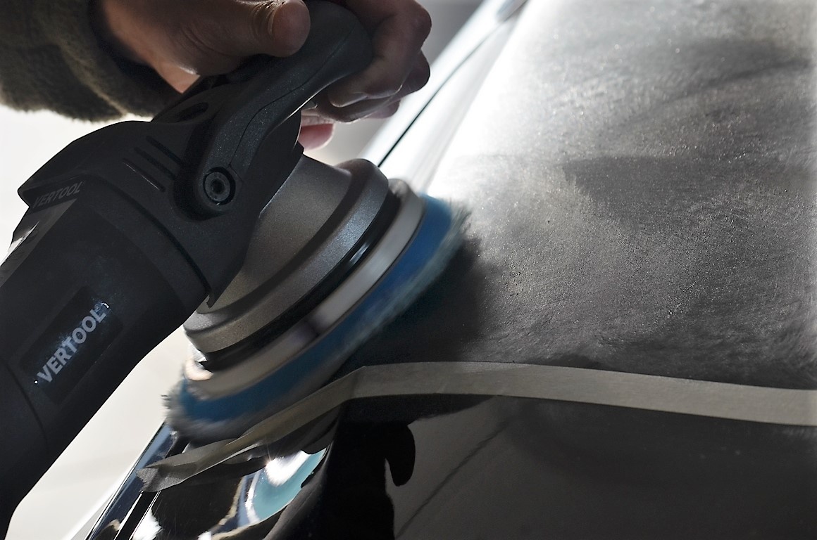

    Vertool force drive VS Rupes Lk 900 e
    Avec @doudou290 de Detoxauto on trouve que la vertool fais plus de bruit.
    Vertool : bruit grave
    Rupes : bruit aigu
    Niveau performance : la rupes est quand même au dessus sans aucune hésitation pour ma part.
    Quand par exemple on est en vitesse 5 sur la vertool, c'est la vitesse 3 ou 4 de la rupes.
    Néanmoins comme on utilise rarement la vertool à sa vitesse maximum, elle se défend plutôt pas mal.
    Les deux ayant la rotation forcée, c'est un atout énorme face aux polisseuses comme la rupes 15 ou 21 et équivalente.
    En bref : entre une bécane à 200€ et une autre à 600€, la vertool n'a pas à rougir
    Comme on peut le voir sur la photo, peu importe l'angle ou l'appui qu'on lui met, la vertool tracte sans soucis
