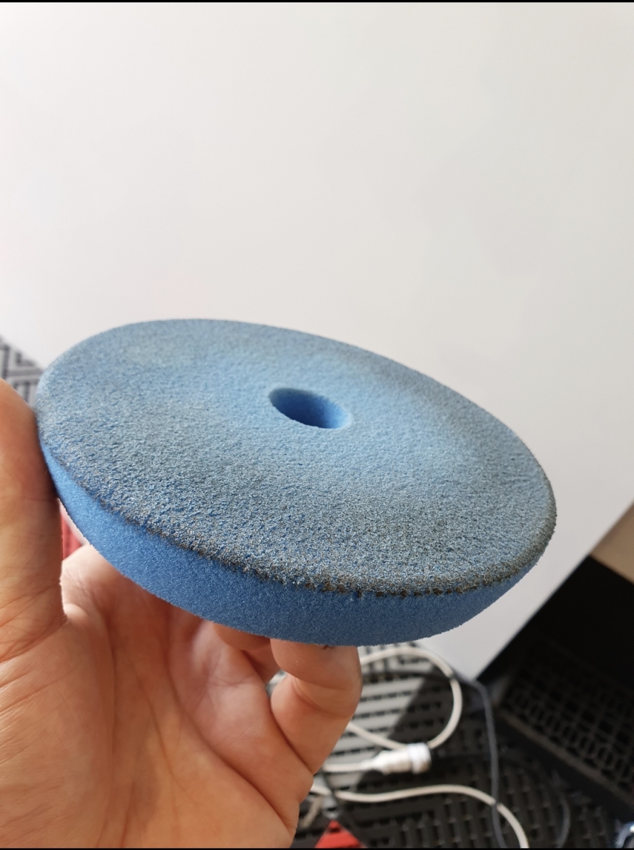

    La semaine dernière, en faisant le capot de l'Aston, j'ai senti comme une odeur de chaud/brûlé.
    Je termine ma passe, puis en retournant le pad, je vois que celui-ci est légèrement noir, comme un transfert de teinte d'un brillant direct:
    Chelou sur une auto qui a 4 couches de vernis transparent :oh:
    Je sors la lampe pour voir la correction, et là je vois pleinnnn de MR en arc de cercle :hein:
    Je comprends alors que la machine a saupoudré de la poussière de charbon sur le capot, et en passant le pad, ben j'ai embarqué tout ça et créer des défauts.
    Ca explique aussi le noir sur le pad.

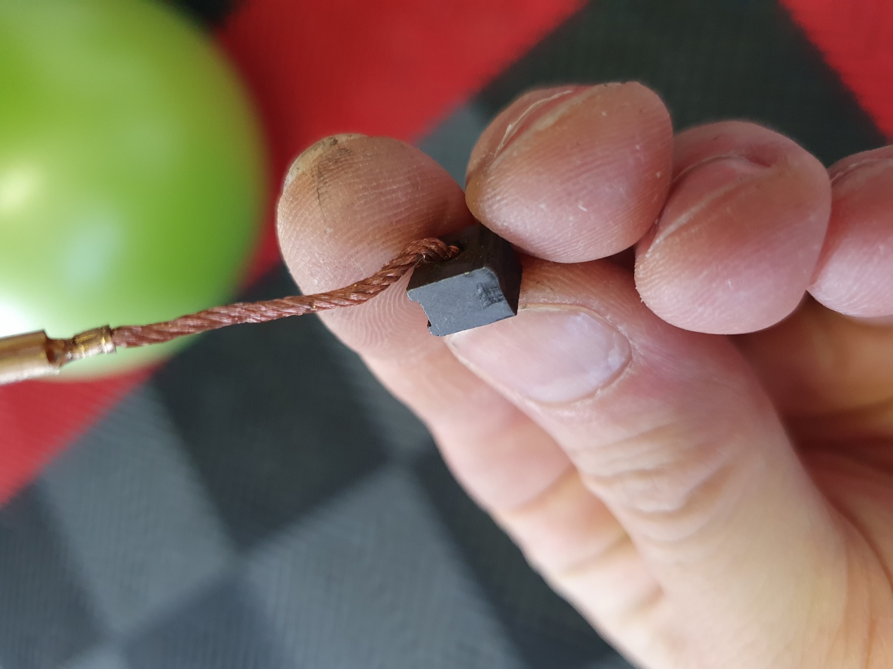

    Aujourd'hui je me remets dessus et décide de tout de même contrôler les charbons, même si changé il n'y a que 6 mois.
    Un des charbon est dans cet état :
    Je le remplace avec l'ancien "grand" charbon du premier set, et la machine refonctionne à nouveau.
    Cool, bonne nouvelle.

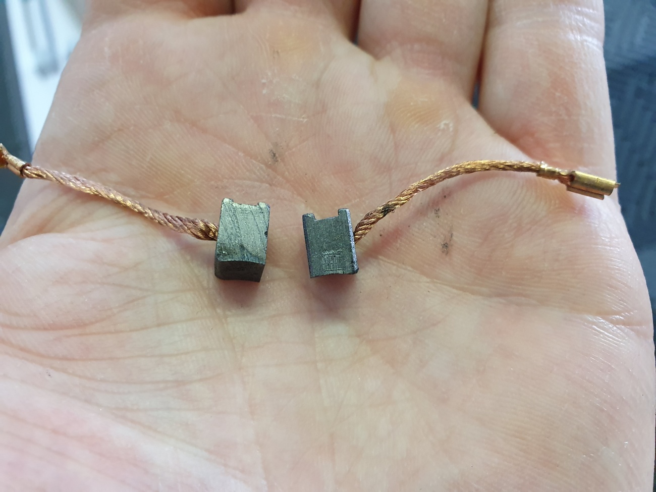

    Les 2 charbons les plus usé parmis les 4 livrés avec la machine:
    Savez vous si les charbons sont qqch de standard ?
    Est-ce que je peux les trouver à la quincaillerie du coins et seulement via un revendeur Vertool ?
