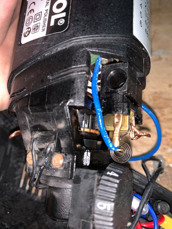

    Yosh j'ai un soucis avec ma machine, elle s'est arrêter deux fois ce matin durant un lustrage avec un odeur de plastique chaud, du coup je l'ai ouverte et changer les charbons, mais surprise après, j'ai un son assez bizarre accompagné de belles étincelles...
    La machine doit avoir 3 ans et doit avoir faire une bonne trentaine de caisse sans que je change change de charbon.
    Si vous avez des suggestions je suis preneur

    Je pense que tes charbons neufs ont un angle trop franc, il faudrait les chanfreiner (casser l'angle).

    @Rossi96 Un petit coup de lime sur les arrêtes vives des charbons côté rotor, un petit coup de papier de verre sur la surface de contact...
    Mais au pire tu peux laisser comme ça, c'est pas très grave, c'est juste le temps de rôder les charbons neufs.
