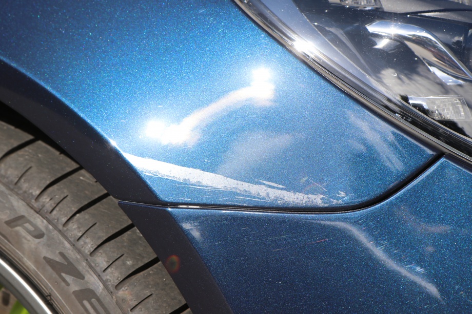

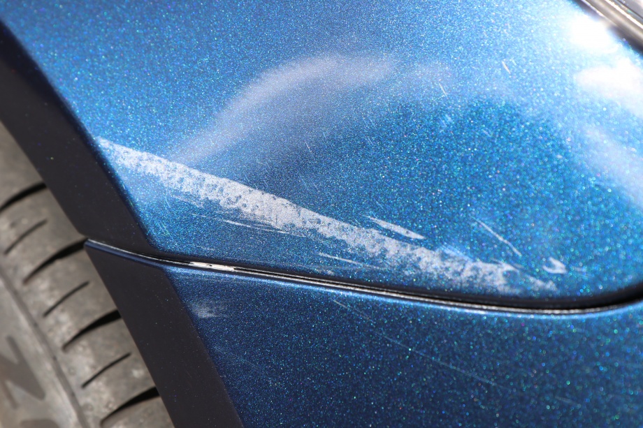

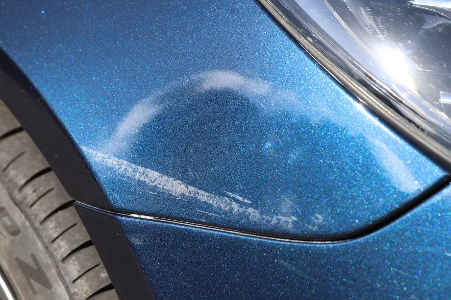

bonjour sur la route des vacances, j'ai du percuter un gros insecte ou pris une fiente. je ne sais dire. j'ai meme pensé au début qu'une auto avait frotté. je ne m'en suis pas aperçu de suite et comme un idiot, j'ai laissé ça sur la carrosserie : grave erreur car maintenant une marque persiste sur l'aile avant droite. sur place, je n'avais aucun produit d'entretien auto. j'ai bien galéré à enlever ce qui avait collé ensuite orbitale avec A7 P3000 et pad medium c'est moins pire mais voici encore ce qu'il reste quand on passe le doigt dessus, ce n'est pas lisse comme un vernis. je suis arrivé au bout de mon savoir faire, je sèche vos avis sont les bienvenus merci, PS : je n'ai pas fait de detailling de la carrosserie, ça se voit bien évidemment.
Salut, J'ai eu la même chose que toi l'été dernier, un bon truc qui avait cuit au soleil tout l'été. j'ai réussi à le rattraper à la polisseuse , un bon pad abrasif avec un cut de 300. Peut être commencer par un peu plus soft
