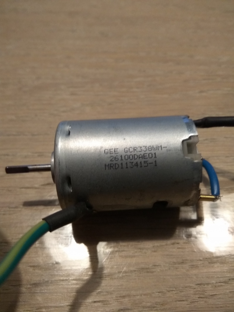

    Salut à tous ,
    Le miens n'injecte plus , une idée ? J'ai démonté un peu , soufflé dans le tuyau d'injection et ras.
    Si quelqu'un a une idée je suis preneur .
    Pour info vax funky plus sous garantie.
    Merci d'avance pour votre aide.

    Tu entends la pompe tournée ?
    Si la pompe tourne bien regarde si le filtre n'est pas bouché, au pire vire le filtre le temps d'un essai.

    Salut je pense qu'elle ne tourne pas. Tu pense qu'il est possible d'avoir que cette pièce ?
    En tout cas merci pour ton aide.

    Si elle ne tourne pas, il y a de forte chance qu'elle est lâchée.
    Oui, tu dois pouvoir trouver la pièce.

    Petit retour je viens de démonter la pompe , la voila
    par contre avec la reference noté sur le moteur , j'en ai trouvé un sur ebay . voila le lien
    https://www.ebay.com/itm/DC-6V-12V-...-Motor-for-Electric-Drill-Tools-/262485846185
    est ce qu'il y a quelqu'un qui pourrait me dire si c'est le même ou ou je peu en trouver un identique .( par contre sur celui d'ebay il na pas l'air d'avoir le fils de masse )
