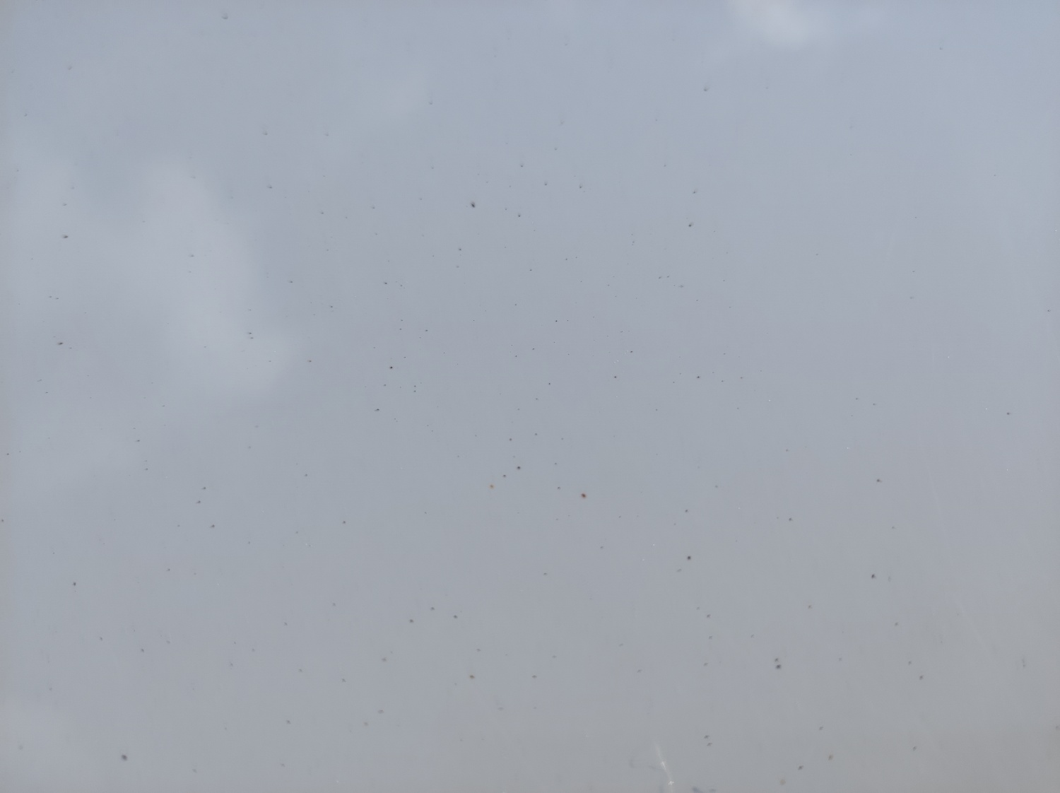

    Je dirais qu'elle tirait vers le marron.
    Je compte faire des tests, mais ça ne semblait pas réagir lorsque j'utilisais le tar and glue remover alors qu'avec l'iron si.
    Pour donner une idée, voici le capot avec tous ces petits points :

    Effectivement, je pense plus à du goudron qu'à des particules ferreuses.
    Perso, le decontaminant ferreux je le laisse agir, le degourdonnant je l'agite parfois au pinceau

    Je pense avoir le fin mot de l'histoire.
    J'ai donc fait des tests et je pense que tout d'abord, j'ai affaire à une voiture extrêmement contaminée (7 ans qu'elle vit dehors).
    Deuxième point, c'est bien des particules ferreuses. Car avec le tar and glue, aucune trace lorsque je laisse agir. Et si j'agite que se soit avec un pinceau ou une micro fibre, je ne vois aucun changement.
    Je passe le capot à la décontamination chimique et le capot de devient rouge (alors qu'il y a une semaine j'avais déjà fait une décontamination).
    J'essaye d'agiter avec le pinceau, je trouve que ça n'est pas vraiment efficace. Je fais de même avec un MF et cela semble avoir un peu d'effet.
    Mais même après avoir laissé 5 bonnes minutes et ensuite agité avec une MF, il reste toujours pas mal de points.
    Je passe donc à la barre d'argile. Et pas mal de points sautent mais il reste je pense encore 20%. Et c'est à ce moment là que j'en déduis que j'ai affaire à une voiture sacrément contaminée.
    Je pense que pour résoudre mon problème, il faut peut-être un produit un peu plus puissant et une barre d'argile hard.
    Et s'il reste quelques points, les faire sauter au moment du polissage avec des pads à jeter après avoir fait le tour de la voiture.

    Essaie peut etre déjà de changer de décontaminant ferreux.
    Pour avoir eu le Dragon Breath, c'est pas un foudre de guerre par rapport à d'autres références.
