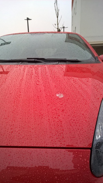

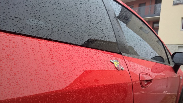

    Passage en vitesse chez Alex hier pour admirer le Beading du scorpion :coeur3:
    Vraiment le rouge ça claque :super: et joli Beading :768670:
    Ça brille tellement que je soupçonne les oiseaux d'être jaloux d'où cette horrible attaque :gun2:
    [​IMG]:rougefaché:
