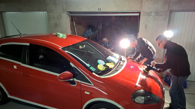

    Premier jour du week end "polissage".
    @Laguna2 m'est venu en aide (un grand merci pour ton aide !! :beer:).
    On commence par un lavage au Valma wash & shine (30ml dans 9 litres d'eau)

    @FutMan nous rejoint avec sa grippe et sa Das6 pro. Il s'attaque au capot :
    Laguna2 n'en manque pas une miette et décide à son tour de se lancer :
    Pendant ce temps, je m'occupe de l'aile avant :
    On la chance de pouvoir essayer pas mal de polish car Futman a emmené le trio Scholl, Laguna2 le trio A7 et j'ai le trio Menzerna !
    Pour cette aile je me laisse tenter par les A7 (1 passe de chaque) :

    Pendant ce temps là............... (on ne l’arrête plus !!!!!! :ouah:)
    Et comme il reste de la place, bah ils s'y mettent à 2 :ouah::ouah:
    En cours :
    Pas mal les gars :super::frime:
    Bon il est 19h on arrête là. La suite demain :tahiti:

    Voici les photos de mes acolytes :

    Jour 2.
    La rosée est tombée sur la voiture, devinez quelle partie du toit a reçu une passe de FG400 !!
    Bon c'est pas le tout, mais la porte n'est pas chouette !!!
    Et ça, ça ne plait pas du tout à Patrick qui me vole la polisseuse :dent:
    50/50 :
    Pendant ce temps, je m'occupe du toit :
