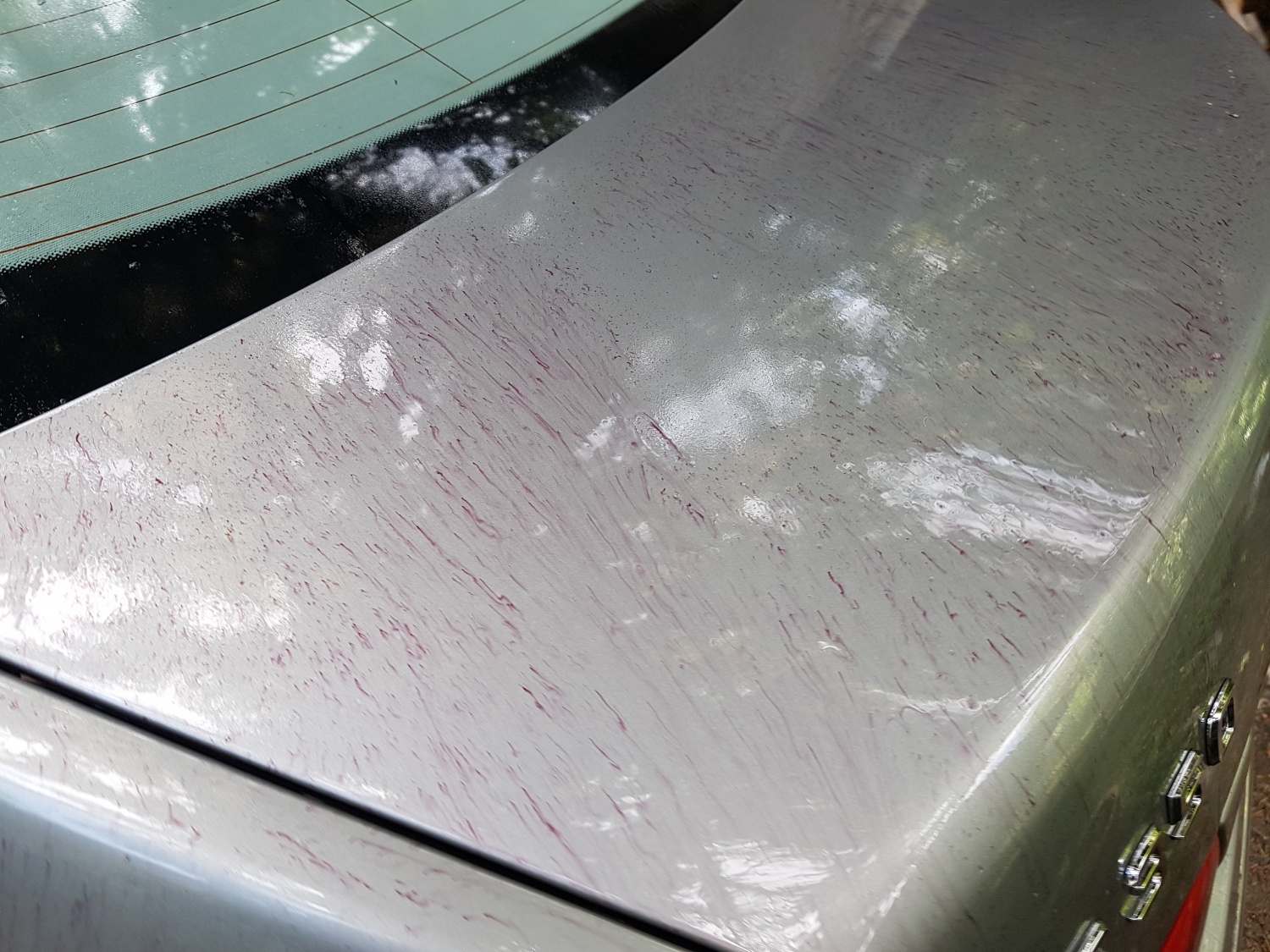

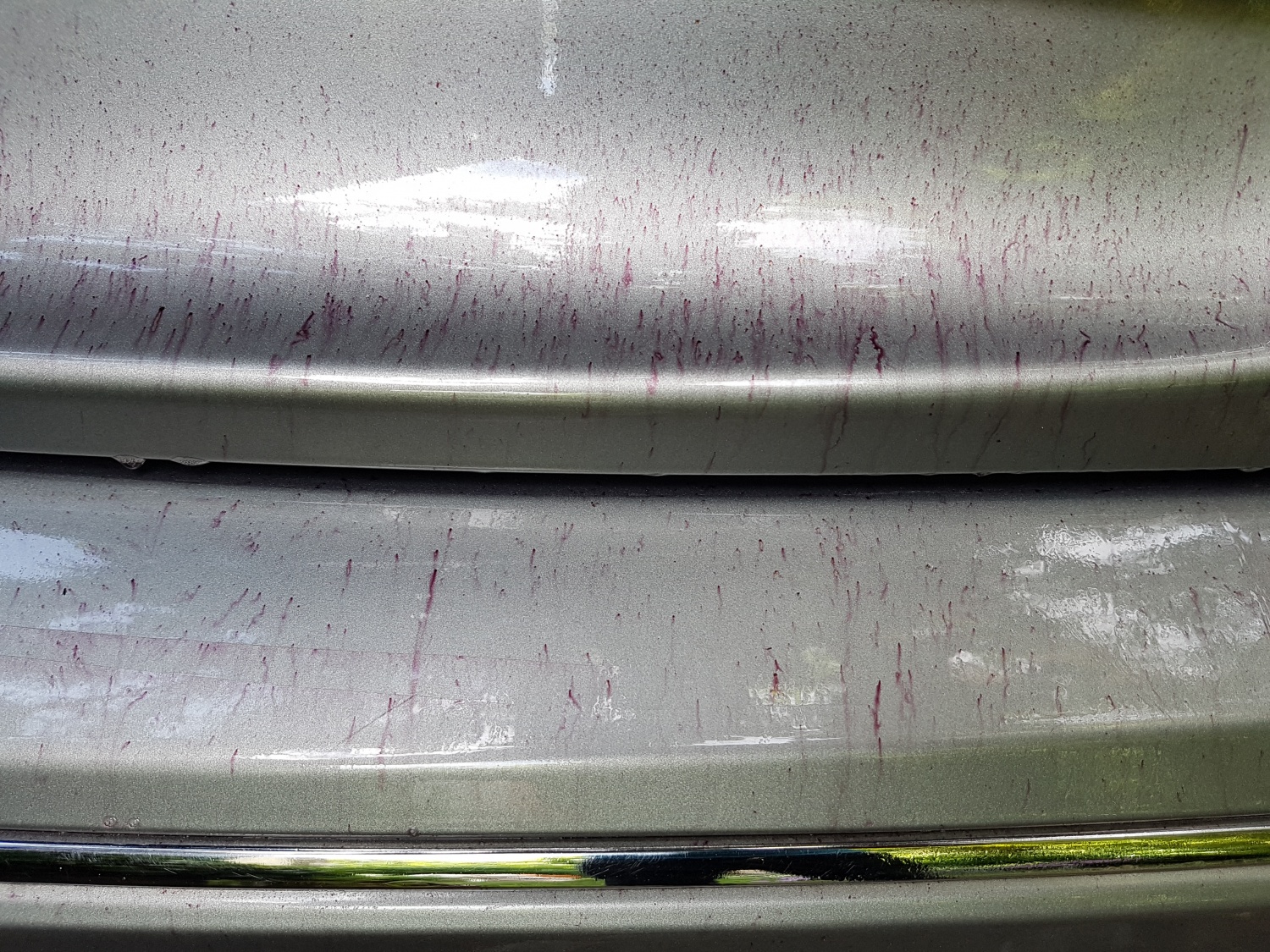

    Ha ouais, costaud vos décontaminations.
    Ca y est! J'ai quasiment tous les produits et j'ai fait mon premier entrainement sur la 207 (13 ans...).
    De quoi rechercher les dosages du M7, le bon process pour nettoyage jantes et pneus. L'utilisation du pinceau. Comment bien rincé au 2eme seau. Passage d'un coup de turtle wax Hybrid (MF + MF buffing)
    Sur une voiture aussi ancienne et mal entretenue la décontamination (partielle) a été difficile. Beaucoup de goudron encore aujourd'hui, malgré les photos de la dernières fois.
    Pareil pour le fer. Ajd j'avais pas mal d'incrustation de rouille sur le vernis, il devait rester pas mal de particules après le premier passage (photos précédentes).
    Les 500ml d'iron 7HD y sont presque passés.
    Et au final ca reste encore assez terne et rugueux dans l'état du vernis, mais je pense que sans clay et polish pas de miracle.
    Le résultat sur la 207 est pas mal que son vieux jus habituel mais rien de transcendant. Restera à nettoyer l'intérieur et tester l’effaçage des rayures et rénovation plastique phares.
    Pour de la correction de rayures, vous ne voyez pas d'objection à ce que je fasse du polish localisé à la visseuse + pads adaptés?

    Pour de la correction très localisé cela dépanne, par contre si tu ne fais pas un minimum au reste de la voiture qui est dans son jus cela va se voir un peu
    Tu dis avoir encore bcp de goudron aujourd'hui, tout n'est pas parti avec la décontamination chimique? Avec plusieurs passage et essuyage mf si nécessaire au gyeon Tar?

    Ok je vois. C'est déja pour tester et m'entrainer au polissage au niveau local.
    Et après pour être bien le petit coup d'abrassif puis de polissage finish il faudra que je l'applique au reste de la voiture.
    Pourquoi pas, voir un peu plus bas je suis pas contre de m'y mettre maintenant.
    Voir sélection matériel un peu plus loin. :clin1:
    C'était pas clair de ma part effectivement :amen:
    Le goudron c'est bon, le Geyon Tar marche nickel.
    C'est au niveau fer qu'il reste maintenant encore quelques petites taches de rouille. Qui me ferait penser à des particules de fer que j'ai découvert avec les premières décontamination et qui rouillent avec pluie et rosée. J'en ai retiré les 3/4 je pense avec la déconta d'hier. Mais il en reste encore. Ca devait être vraiment bien incrusté.
