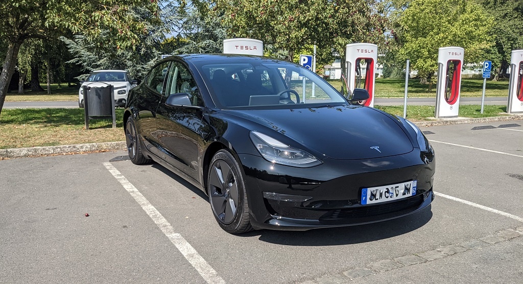

    Salut,
    Je passe ici un petit peu par désespoir, car étant débutant dans le domaine je tombe sur un sacré challenge à entretenir l'extérieur de ma Tesla dans sa couleur que tous les clients Tesla fuient, le noir!
    Parce que la marque a plutôt mauvaise réputation niveau qualité peinture et vernis pour des véhicules de cette tranche de prix.
    Je sors de 10 ans avec une Toyota Auris hybride, noire... mais que je ne lavais a peu prés qu'une fois par an et encore c'était la concession qui s'en chargeait pendant les entretiens. Elle est partie d'occasion à presque 200.000km et elle tourne bien.
    Début septembre je prends livraison de ma Model 3 que j'avais commandé en "livraison rapide" donc avec une petite ristourne mais sans trop de choix de la couleur.
    Une "long range", 4 roues motrices, 400ch en pic. Un gros bonheur.
    Finalement je l'aime beaucoup en noire, et je trouve que les jantes aero vont très bien avec cette couleur.
    Pour l'entretien esthétique, je suis finalement en train de succomber au fait de l'entretenir tout de même au mieux et pas la laisser dans son jus comme je faisais pour la Toy.
    Mais l'hiver est rude dans le nord, surtout cette année ou ce sont des pluies légères, du brouillard. Bref les routes restent gras mouillées en permanence. Et ca dépose à mort!
    En on ajoute un séjour à la montagne.
    Un premier passage Calinauto, on oublie, car la Model 3 prends par sa trappe aeration donc on se retrouve avec de l'écoulement d'eau le long de la console centrale côté passager (et c'est pour ça que la model 3 que j'ai eu en prêt avait son tapide passager trempé...)
    Et depuis j'ai fait 2 passage en Elephant Bleu, 4 jetons, résultat pas si mal que ça. Un déperlant sympa.
    Mais 8€ toutes les semaines, ca commence à m'embêter et c'est pas à côté de chez moi...
    Donc je commence à me prendre au jeu et décide de commencer à la laver à la maison.
    J’achète un canon mousse Karcher, le moussant de la marque qui va avec, un vieux shampoing et je me lance.
    J'ai mon Karcher moyen, réparé, qui visiblement perd de l'huile... ou de la graisse, enfin ca fait des iridescences sur la carrosserie pendant le lavage, genre marée noire.
    Je passe au petit. Je prélave à la mousse, ca a l'air d'aller. Mais au rinçage pas moyen de retirer le voile de saleté et les boues. J'insiste bien, mais ca vient pas.
    J'aurais du passer à l'éléphant bleu pour faire le plus gros, mais je cherche à avoir le même résultat à la maison.
    Apres je passe à l'éponge, je respecte tout de même bient certaines régles de l'art pour finir par le base de caisse qui était vraiment encore bien souillé.
    Résultat pas bon du tout, des traces encore partout, je n'ai visiblement pas bien passer l'éponge partout et les bas de caisses sont toujours gris...
    Donc je me renseigne, je m'inscrit ici et je commence à préparer une bonne liste de course pour avoir l'équipement correct pour faire un bon nettoyage.
    En questions qui me chauffent le plus:
    - Quel produit pour faciliter le décrassage hebdomadaire
    - Comment supprimer les petits "picots" que je ressens vers l'arrière de la caisse et surtout sur le coffre? C'est du fer? Du goudron? Il faut un produit? passage à la clay?
    Je vais aller naviguer dans le forum et picorer les infos nécessaires et prendre un peu mon temps pour valider ma liste de course.
    Merci d'avance pour votre accueil et à bientôt!

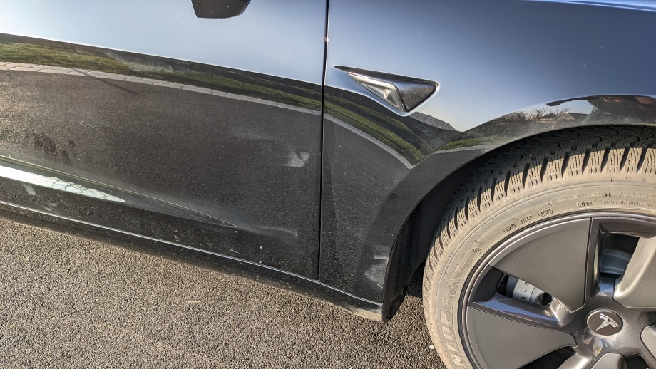

    Revoici un massacre après pourtant un passage que je pensais précautionneux en Elephant bleu, vidéo, âmes sensibles...: :vomit::pleurs:
    https://photos.app.goo.gl/j6Dt2dAH1hM4Fr2Q9
    Donc là oui je me décide à enfin m'y mettre.
    Objectifs en 3 points:
    1- Faire enfin un lavage propre
    2- Supprimer les picots ressentis à l'arrière
    3- Un traitement pour au moins faciliter les prochains lavages.
    Bonne nouvelle, j'ai réussi à bien désencombrer mon garage et la Tesla va pouvoir re-rentrer dedans pour que je puisse la paufiner à l'abri du soleil.
    Ma liste de course actuelle:
    https://docs.google.com/spreadsheets/d/1uI33iER37JOHG7REcN8fHJdusabyYh_0sqRmzLmJJYA/edit?usp=sharing
    Besoin d'un shampoing différent pour un premier lavage "fort"?
    Je m'en remets à vos conseils et commentaires pour débuter doucement dans ce monde et ces techniques.
    Merci d'avance :coucou:

    Bonne nouvelle! Elle ne dormira plus dehors!
    Après presque un an.
    Et j'ai trouvé la victime de mes premières tentatives :)
    Les jantes je vais avoir ce qu'il faut pour les traiter.
    Et il y aura rayures, phares dépolis et plastiques des parechocs peut être à rénover mais je ferai d'autres recherches avant de vous embêter.
