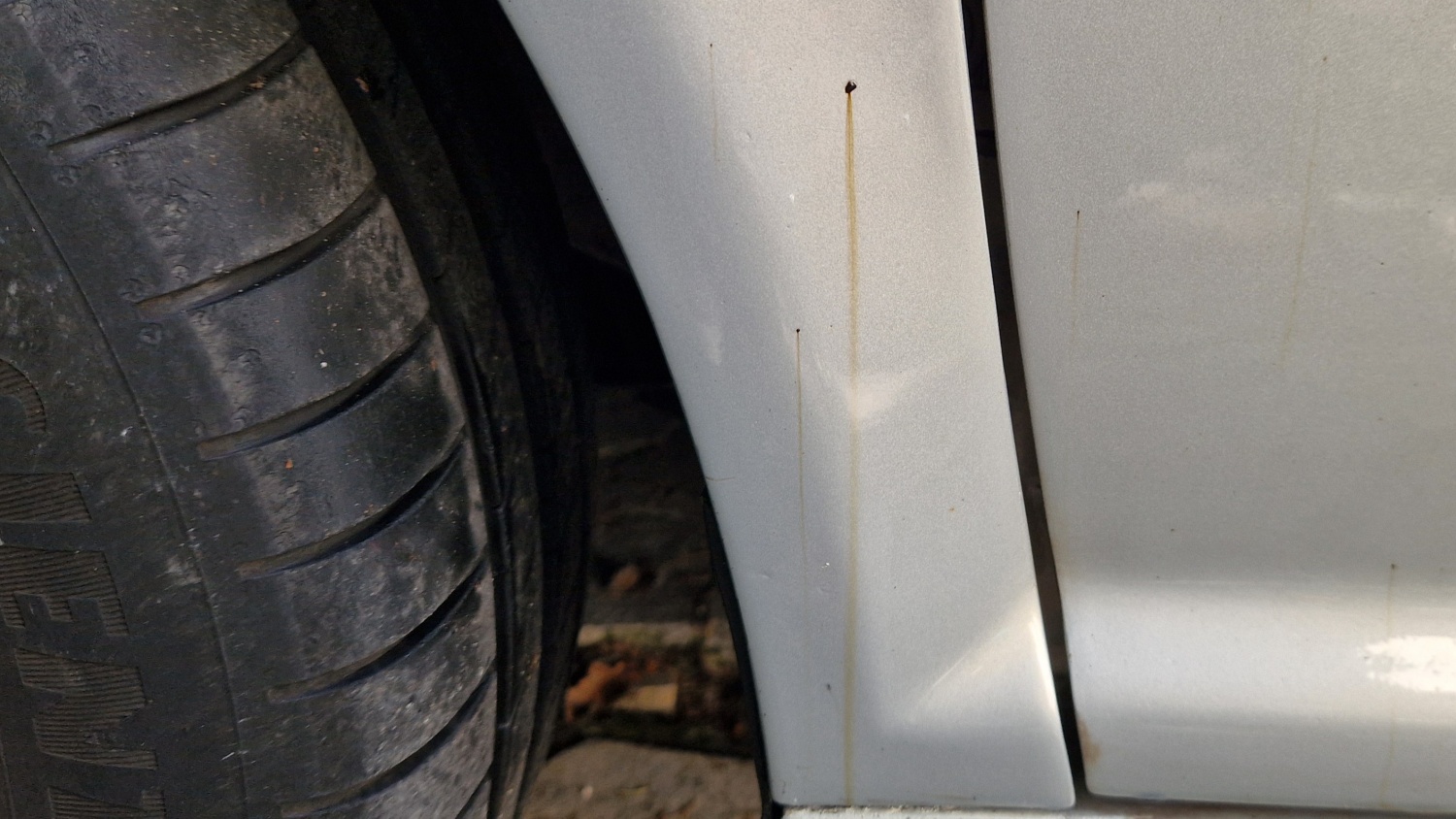

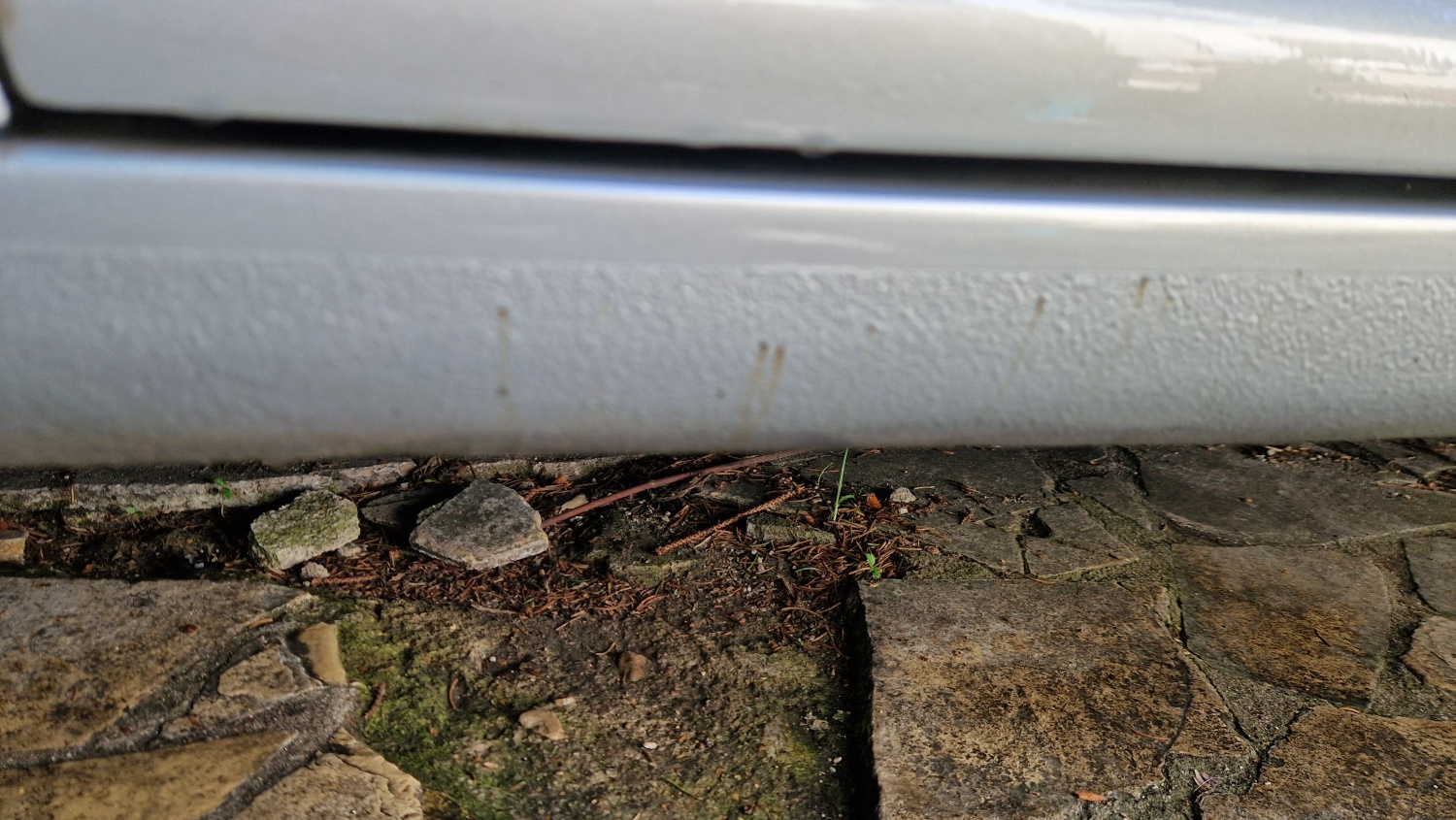

    TAR ZERO validé sur du vieux goudron ayant déjà années et rapidement en plus, même pas besoin de Mf 95% est parti juste avec un rinçage nhp.
    Pour moi c'est clairement une alternative au Gyeon qui se montre tout aussi efficace (que cela soit goudron où sève, pour pas dire plus) et safe à moindre coût surtout en grande quantité. (encore plus avec les nouveaux prix encore plus élevés de la version redefined du Gyeon tar)
    Je me demande même ils seraient pas très proche au niveau de leurs compositions..:euh:
