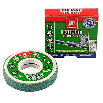

    C'est le problème quand on a un karcher,
    Sinon il y a un truc que j'ai testé aujourd'hui qui est vraiment pas mal,
    C'est un ruban spécial de marque KOLMAT Fibre seal.

    C'est beaucoup mieux que le téflon.
  15. chat_noir
    By:chat_noir-  18 Mars 2017
    3 911
    2 876
    +2 876 / 0
    Pourquoi?
  16. gadjoe28
    By:gadjoe28-  18 Mars 2017
    Tu peux revenir en arrière sans fuite,( pas trop non plus)
    Alors que si tu dévisses un peu avec le téflon ça fuit direct.
