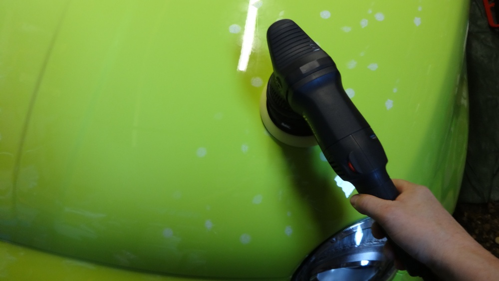

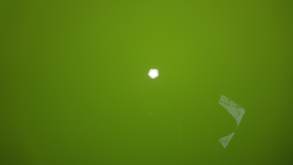

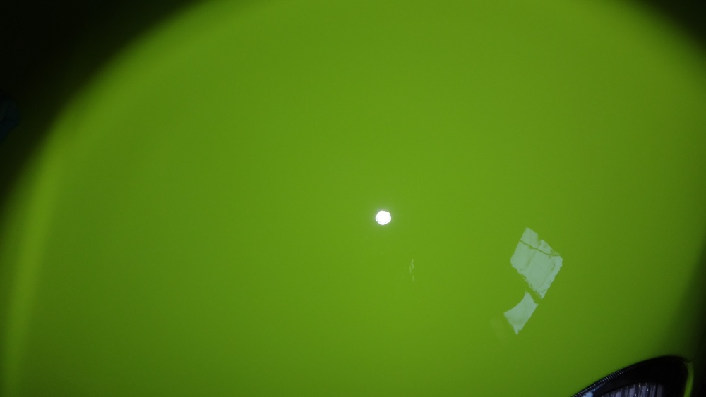

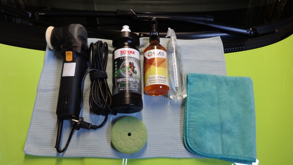

    Première utilisation pour moi , très content de ce polish , bon pouvoir de coupe et très agréable à utiliser .

    Très beau résultat :super:

    Merci, il faut dire qu'il y avait peu de défauts et que le perfect finish suffisait largement même si c'est un polish de finition.
