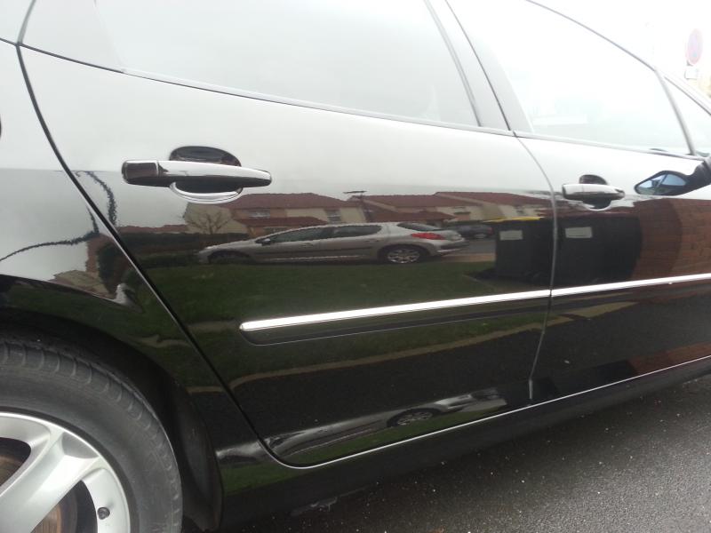

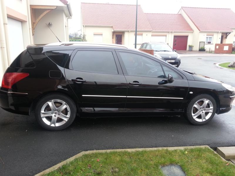

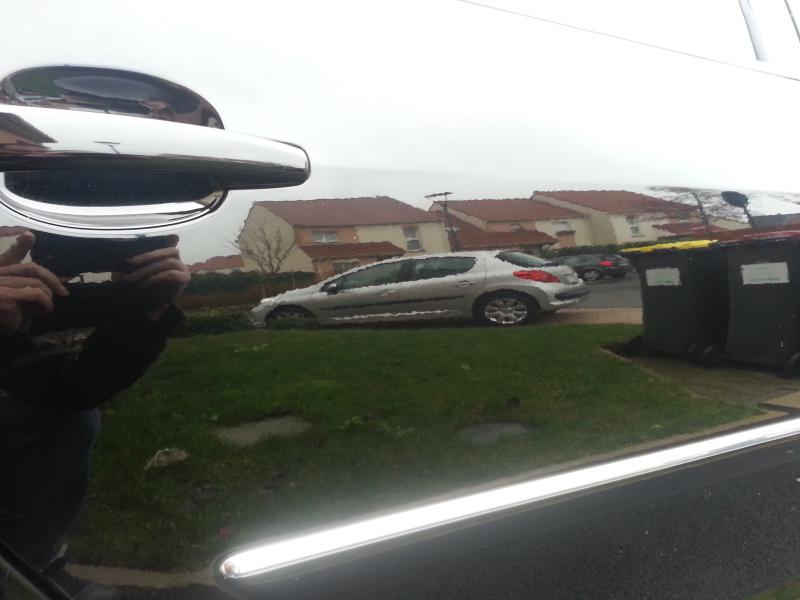

    Salut,
    J'ai posé aujourd'hui la Fusso et je suis content du résultat.
    Par rapport à d'autres sealant au rendu plus froid, acrylique, la Fusso donne un bel aspect brillant et un beau miroir.
    Le passage du Tough Prep aide aussi beaucoup.
    Il en faut très peu et elle se tire très bien.
    J'ai laissé poser la cire une quinzaine de minutes à 8°C.
    Merci à ceux qui nous ont partagé l'info comme quoi elle est pénible à buffer si l'on attend trop longtemps, ça m'a évité de galérer.
    Elle accroche bien la MF. J'ai utilisé pas mal de mon stock.
    Odeur : thérébentine, white spirit...
    La procédure :
    Nettoyage jantes et tour de roues.
    Prélavage et lavage hard avec Fra Ber Perfect Wash.
    Trix .
    Gant de décontamination CG avec reste de shampoing.
    Rinçage et séchage.
    Pose de l'Auto Finesse Tough Prep avec pad Wolfgang côté noir. Buffing à la Summit 800 de Madness.
    Pose de la Fusso avec leur éponge étrange mais adaptée. Buffing avec plein de MF , CG, Alchimy, Fra Ber !
    j'espère qu'il fera beau demain, j'y ajouterai une couche de King Of Gloss.
    Les tofs :
    à pluche :chinois:

    Ça rend très bien et pourtant on est sur une des couleurs les plus dures à faire ressortir :)
    RDV demain pour la pose de la King Of Gloss (si le temps le permet^^) !
    Merci pour ta review et tes photos, c'est top :)

    Tout à fait. On est dans le synthétique.
    Mais il n'est pas froid, contrairement à d'autres sealant.
    Sur une teinte aussi chiante, c'est pas mal.
    ça brille, on a du miroir. Bien quoi.
    Avec une couche de KOG en plus, je trouve que ça rend bien.

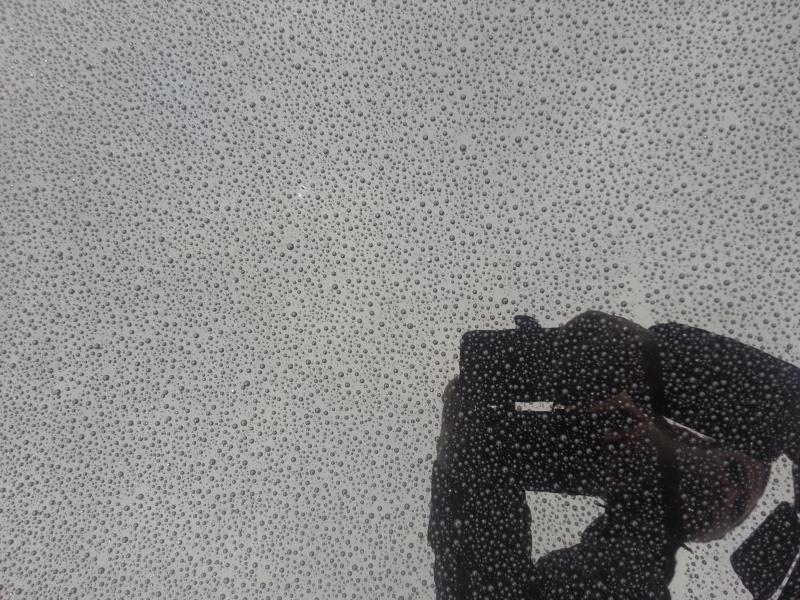

    Retour sur facebook de la Fusso après 3 mois
    Non protégé contre protégé

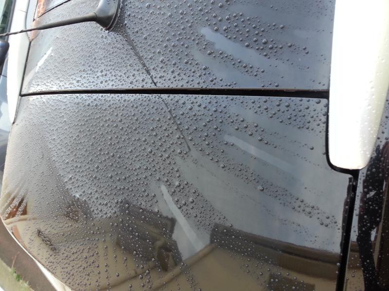

    petit retour en photo après la pose de la soft 99 fusso coat
    et le petit beading qui va avec
