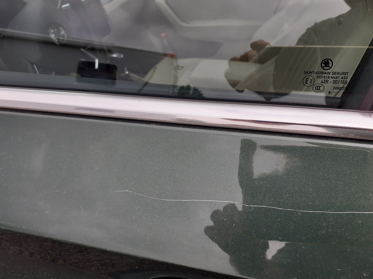

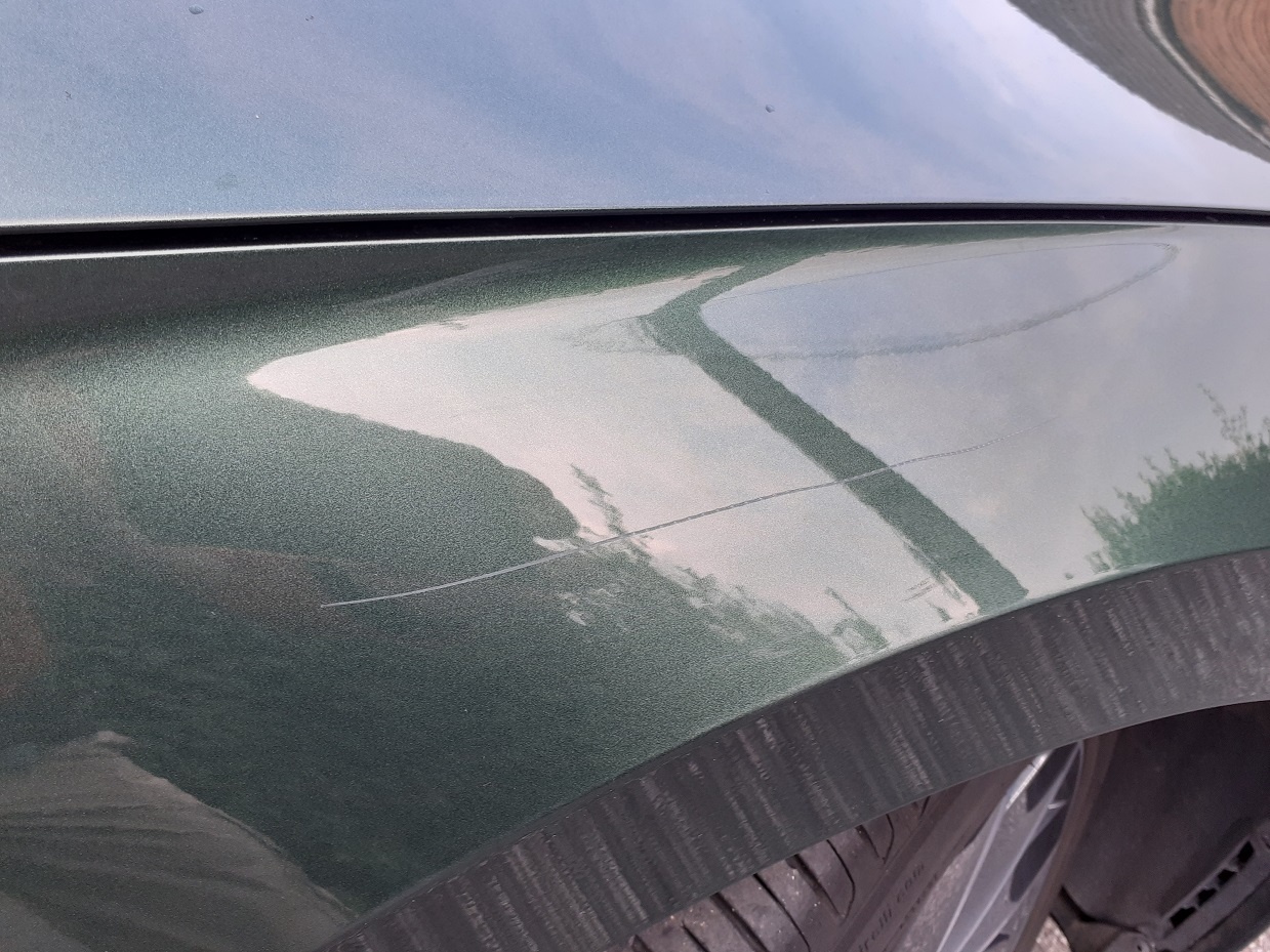

    Je déterre le topic de ma Skoda Superb, pour vous faire part des joies du stationnement extérieur sur sites touristiques...
    J'ai passé une semaine à St Malo et je me suis fais vandaliser la voiture par 2 fois à 3 jours d'intervalle.
    D'abord une rayure sur l'aile avant d'environ 20 cm, et juste au moment de partir, garé intra muros, j'ai eu droit à une rayure de près d'un metre de long sur les portières conducteur et passager arriere. :gun2:
    Je n'y croyais pas trop, mais j'ai réussi à récupérer l'ensemble en 2 passes :
    Menzerna Fast Gloss F400 et wool pad violet (lake country)
    puis rattrapage des halo avec du Menzerna 2300 avec un pad Hexalogic noir de finition
    • Triste Triste x 2

    Après 30min de boulot :
    L'aile avant droite :
    Le coté gauche
    Globalement , on ne voit plus rien, sauf sous un certain angle. Ouff !
    J'ai trouvé le vernis plutot facile à travailler. (Das 6 pro)
    • Winner Winner x 4

  16. Bob_ine
    By:Bob_ine-  21 Août 2021
    Beau rattrapage!!
    Je ne pensais pas qu'on pouvait rattraper ce genre de rayure.
    C'est grâce au cut du wool pad ??

    @Bob_ine
    Vu la rayure, qui accrochait un peu à l'ongle, j'ai pris ce que j'avais de plus costaud en pad , et pareil en polish avec le 400, le plus gros cut dispo dans mon placard.:travaux:
    Il faut faire attention à ne pas trop appuyer parce que ca chauffe assez vite et le polish "casse" au bout de 2 passages maxi (il se transforme en poudre fine). Je travaille sans gant comme ça je controle la chaleur à la paume de la main très régulièrement par sécurité. Dès que le polish casse, je nettoie à l'IPA j'observe et je recommence avec quelque points de polish frais.
    En 3 passes les rayures étaient effacées, mais j'avais créé un leger voile blanchatre par endroits, ce que j'appelerais du halo. Et ca je l'ai effacé sans difficulté avec un pad de finition et un polish médium (2300).
    :danse1::danse1::danse1:
  20. Bob_ine
    By:Bob_ine-  22 Août 2021
    Merci de ta réponse.
    J'ai tenté une correction avec pad ultra hard zvizzer et cut max, sans succès pourtant sur une rayure qui me semble moins profonde que la tienne.
    Je crois que le cutmax ne corrige que jusqu'au grain 1000.
    Est-ce la raison de mon échec ? ( pas du 400 comme ton mezerma)
