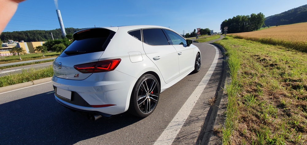

    Lavage d'entretien hier.
    Prélavage GSF (60ml pour 600ml d'eau)
    Lavage Extremys (35ml dans 10L d'eau). @Submalawi je te rejoins dans ton avis, il est quand même plus lubrifiant que le shampoing Jemako :super:
    J'ai quand même bien galéré à virer les cadavres de moustiques avec le gant, malgré le prélavage.
    J'ai encore pas trouvé la bonne méthode pour retirer les moustiques sans grosse action mécanique... :triste1:
    Séchage avec la Gyzmo O XXL et passage du Rapidwaxx avec une MF Tip Top.

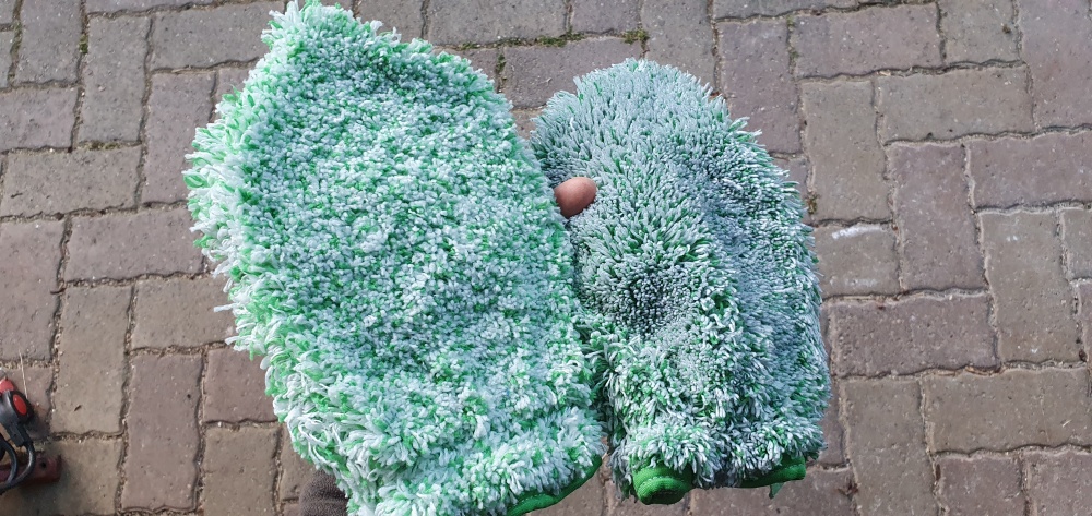

    Au passage, comparaison entre gant Jemako neuf et usé:

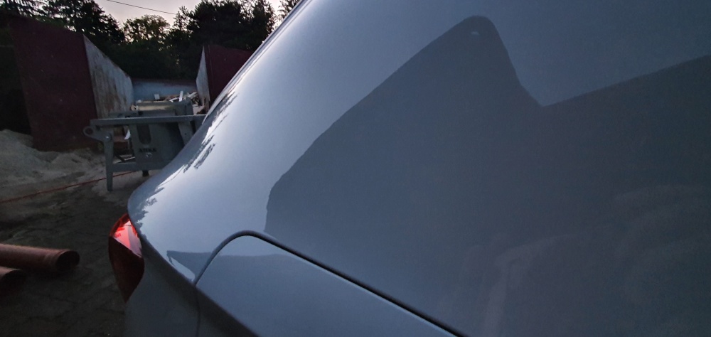

    Après le rapidwaxx:

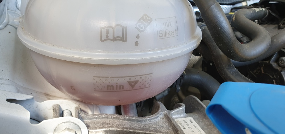

    Question aux connaisseurs... :frime:
    J'avais peur d'avoir une fuite ou une consommation de LDR car le niveau est au mini.
    (sur la photo, c'était moteur chaud, juste après un trajet)

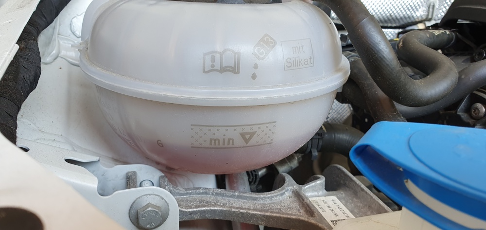

    25-30 min plus tard (liquide encore chaud), dès que j'ai ouvert, il y a eu dépression (un gros psitt) et le niveau est remonté:
    Est-ce normal ce phénomène ?
    Ai-je assez de LDR du coup ? Le niveau doit être ok à froid, juste ? Mais si à chaud il redescend ?
    Merci pour vos lumières :clin:

    Certzines marques ont des marquages a froid et a chaud

    @Sweepta normalement le niveau de ldr se fait à froid, c'est normal que le niveau soit remonté après l'ouverture du bocal, la pression étant retombée dans le circuit, ça remonte dans le bocal, contrôle le niveau demain matin avant de partir comme ça tu seras fixé, tant que tu es entre le mini et le maxi c'est bon :super:
