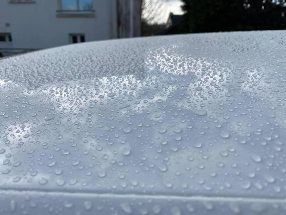

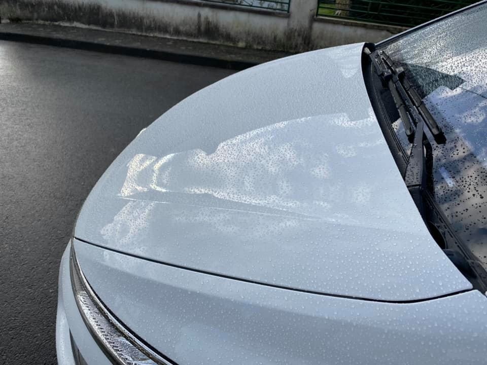

    By:Béhième-  16 Mai 2020
    31 222
    10 195
    +10 195 / 0
    Cosmic 14 mois après la pose, je dois être une banane alors

    Haaaaa, Béhième qui vient nous narguer avec son Cosmic :coeur3: que je convoite lors de la prochaine CG PA :xx::chante:...
    Pour revenir à ce que disait titor, je pense qu il parlait plus des protections dans la gamme de prix 30/40€ que de la catégorie du Cosmic?
    Bien que jusqu'a preuve du contraire, les retours du MS sont unanimes...
