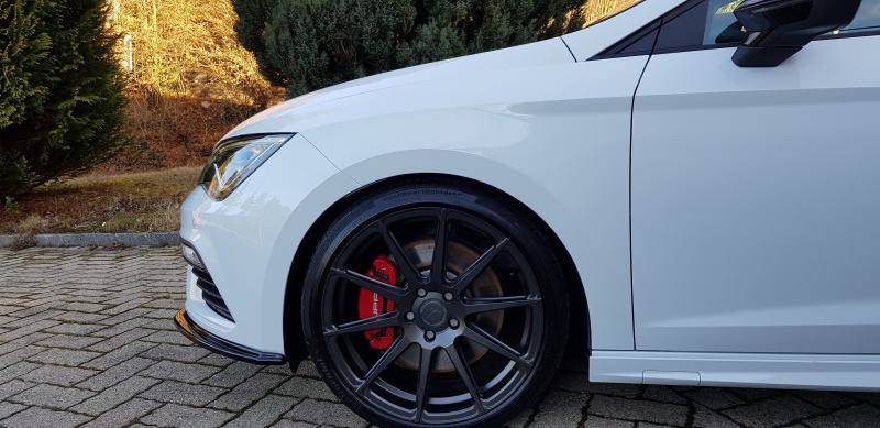

    Petit shooting du matin, après une couche de Gold Zirkon:

    De toute beauté cette cupra ! Le rendu est superbe :super:
    Là où tu as tout mon respect, c'est que pendant plusieurs mois, elle était là, dans ton garage, à côté de toi, et tu as résisté à l'envie de la sortir :amen:
