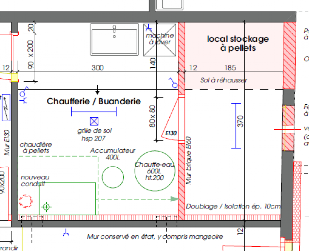

    Voici les plans prévus pour cet espace:

    Puis le truc, c'est qu'on veut pas enlever car on ne sait pas du tout ce qu'il y a dessous. Si c'est de la terre, ca signifie qu'on va devoir refaire un radier, dalle et chappe et c'est 20k :oh:
    Là on peut lisser, donc on va comme ça :pasmoi:
    Ah et du côté "pellet", le sol doit être lisse pour installer, au sol, le système d'alimentation de la chaudière (une vis sans fin si je dis pas de bêtise)
