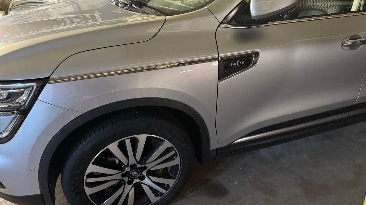

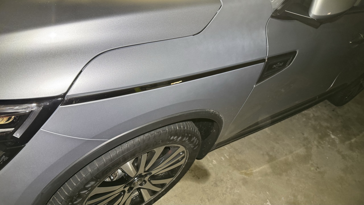

    Oui en photo avec lampe led, c'est direct.
    J'éteins la lampe, je te refais la même photo, on ne voit quasi plus rien.
    C'était encore plus vrai avant la nouvelle peinture, maintenant c'est encore plus flagrant car je distingue les auréoles.
    La différence que l'on peut voir, c'est simplement une exposition à la lumière naturelle différente.
    Capot/aile on le voit, la teinte est pourtant identique.
    Aile/porte c'est juste que j'ai des fenêtres à côté et c'est pour cela que ça parait plus clair.
    Alors va voir la différence en extérieur sans soleil et sous la pluie
    Si j'allume ma lampe led c'est direct
    En extérieur sans soleil tu vois rien, mais si le soleil est là, alors on voit les auréoles.

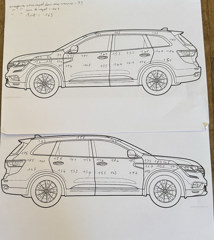

    Oui RAS pour l'aile droite et les mesures avec PTG sont bonnes.
    J'ai des moyennes à 170/180 sur l'aile droite (ainsi que le reste de l'auto) et des moyennes à 85/90 sur l'aile gauche (avec peinture neuve).
    J'avais la même différence avant peinture.
    C'était mes mesures avant peinture.
    Désormais je suis à 90 de moyenne en partie haute.

    Moi ce que je comprend pas c'est la différence dans les mesures avec un ptg.
    Normalement je devrais avoir au moins l'équivalent voir même plus vu que c'est repeint.

    Pourquoi d'un côté j'ai des mesures à 180 et de l'autre à 90.
    Car vu que l'aile et le pare-chocs sont repeint, je suis censé avoir une peinture neuve et ça voudrais dire que normalement je devrais avoir ce résultat sur l'intégralité ?
    Je pense pas quand même, je suis censé avoir ce gris uniforme partout.
    C'est des questions que je me pose car je ne sais pas pourquoi on arrive pas à la même teinte uniforme que le reste.
    Je me pose 1000 questions sans comprendre pourquoi j'ai une différence aussi énorme.
