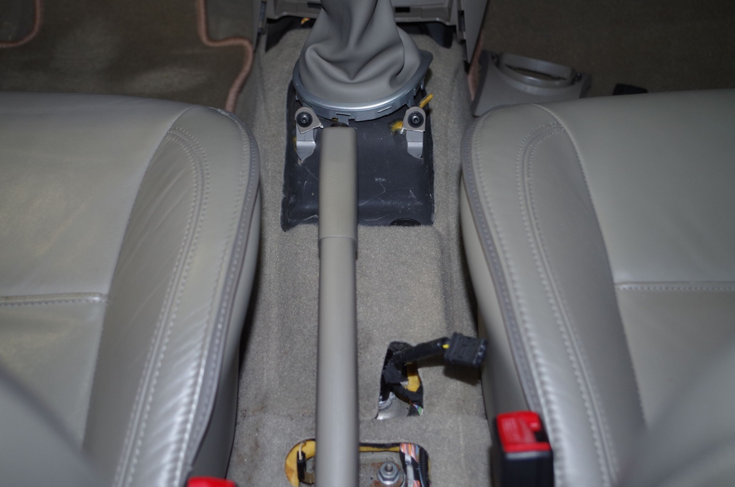

    Vu la météo exécrable, on se rabat forcément sur des travaux d'intérieur. Et en l'espèce, j'ai viré l'allume-cigare, d'abord parce que je ne m'en sers pas et ensuite parce que l'intérieur était en partie corrodé et les contacts ne se faisaient plus bien. Pour le remplacer, j'ai installé une platine avec deux ports USB pour charger smartphone et autres accessoires.
    D'abord, on vire la console centrale, ça a permis de faire un chouilla de ménage dans cette zone habituellement inaccessible

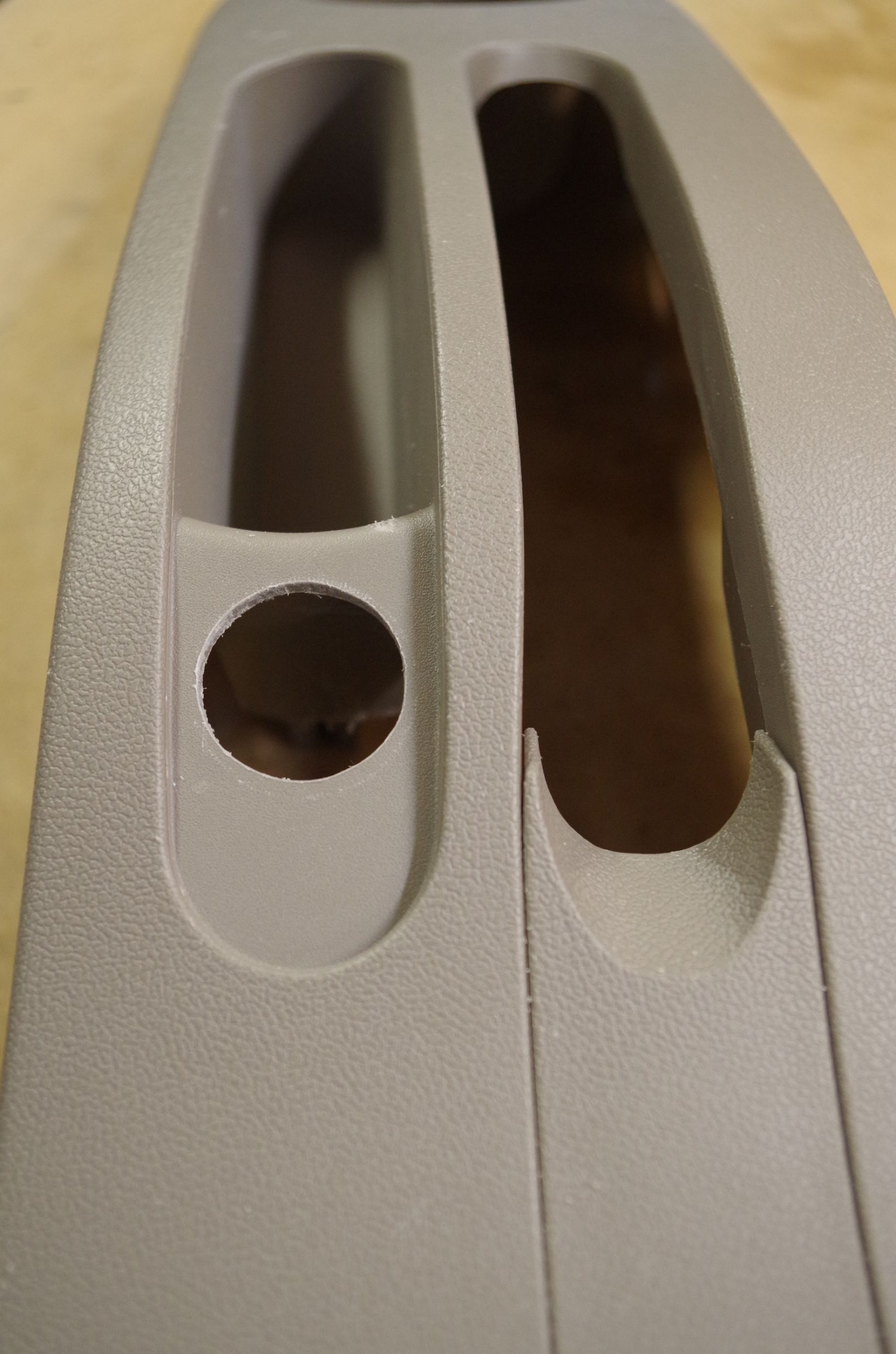

    La prise allume-cigare, le noir pour le - et le jaune pour le +

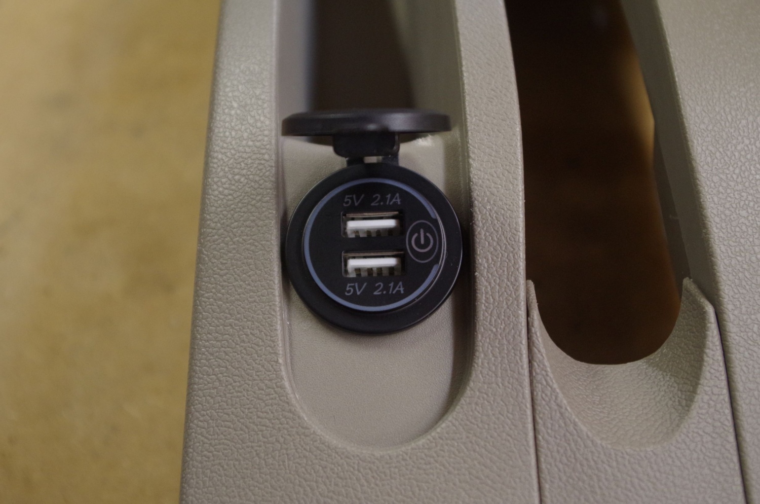

    Le diamètre de la platine est légèrement plus grand que le trou existant, il a fallu limer un peu sachant que ça passait tout juste dans l'espace dédié, idem pour la bague de serrage au dos
    Mise en position pour contrôle avant de tout remonter

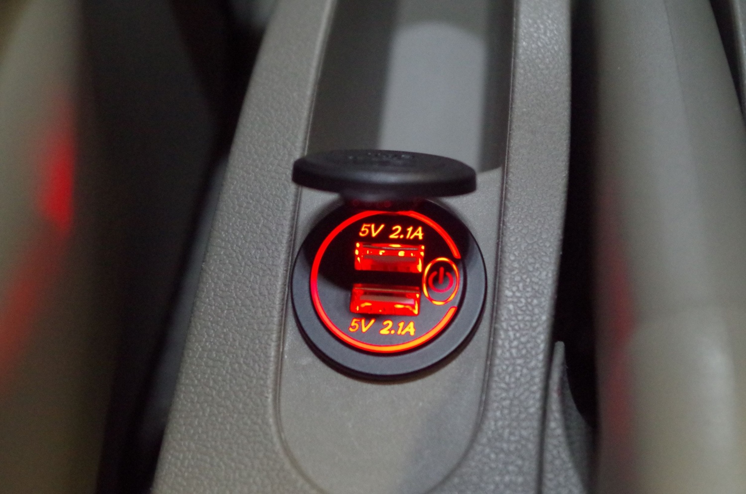

    Ca marche !
    Je ne recherchais pas spécialement à avoir des diodes mais c'était à peu près systématique sur les modèles que j'avais repéré. Même chose pour le capuchon, j'ai hésité à le garder mais sa bague fait aussi "tampon" avec le support plastique alors je l'ai laissé. Cependant, cet adaptateur à l'avantage d'avoir un petit interrupteur, ça évite de tirer sur la batterie inutilement et d'avoir les diodes allumées quand il n'est pas utilisé.
