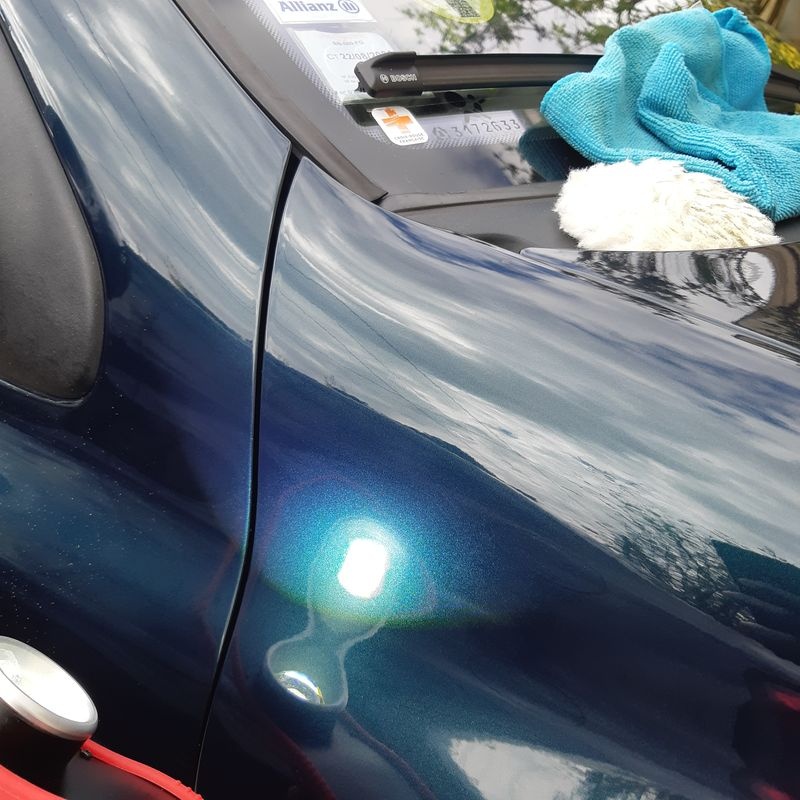

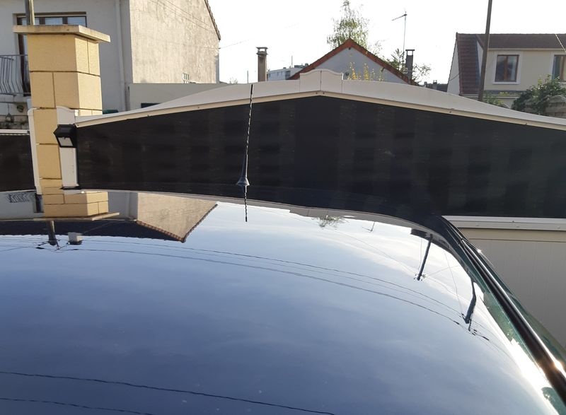

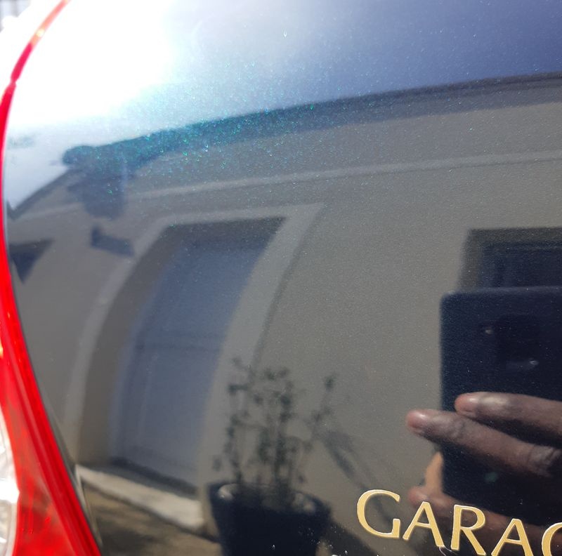

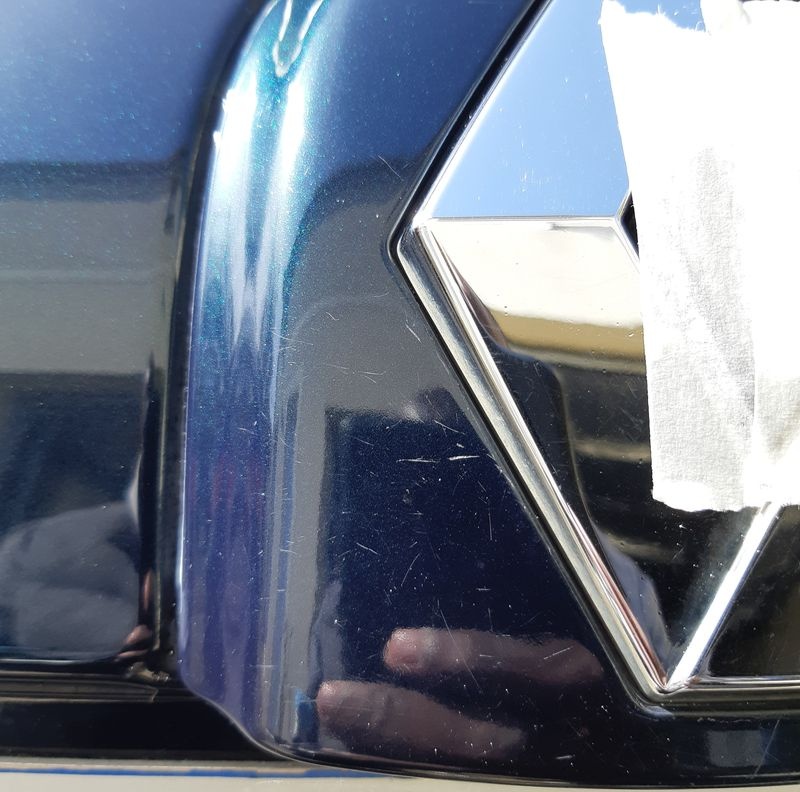

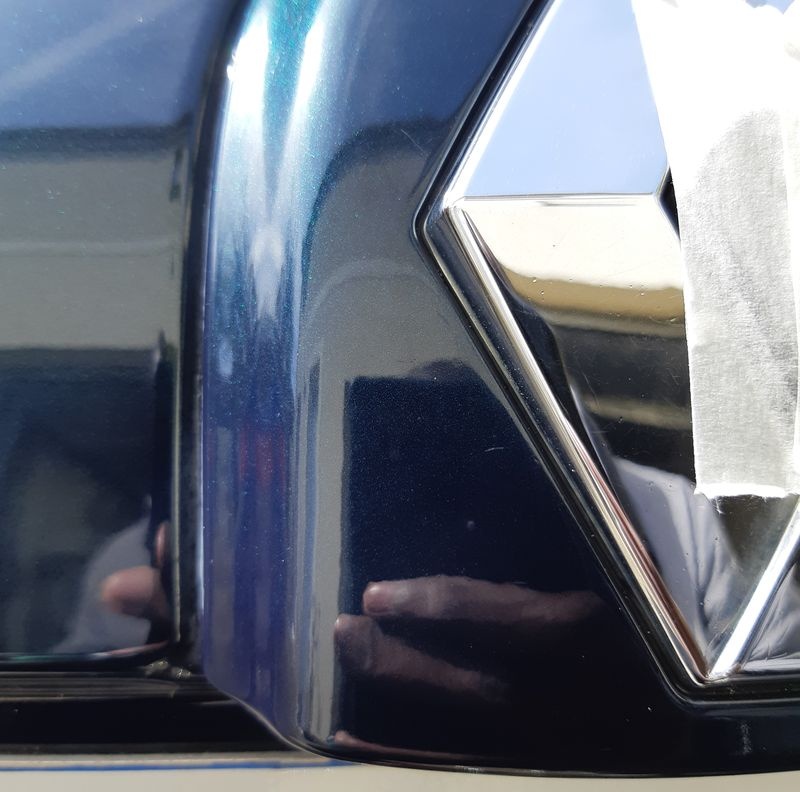

    Hello la team,
    Je peux enfin vous faire le petit reportage photo de la rénovation de ma petite Clio réalisée en mars dernier.
    Je vous fais l'impasse de la préparation mais c'est du classique (Pré-lavage M7, lavage M7, décontamination, dégoudronnant etc...)
    Place à la rénovation extérieure :
    • Polish : Sonax Cutmax, Cut & Finish, Perfect finish, Koch Chemie Heavy cut
    • Pads : Whool pad, Ultra cut, Cut, Medium et finishing
    • Eraser CarPro
    • Polisseuse: Krauss S21, Krauss R3
    AVANT / APRES
    Pour la protection j'ai testé 2 cires au Graphène
    • Adam's Polish Graphene Ceramic Spray (sur le capot, toute la partie passager et malle arrière)
    • Graphene Wax Infinity Wax (PC avant/arrière, toit et toute la partie conducteur)
    RESULTAT FINAL
    A ce jour les cires sont toujours présentes et la voiture dort 100% à l'extérieur.
    Je lave avec le Sonax Actifoam Energy (pré lavage et lavage), pas de recharge des cires :)

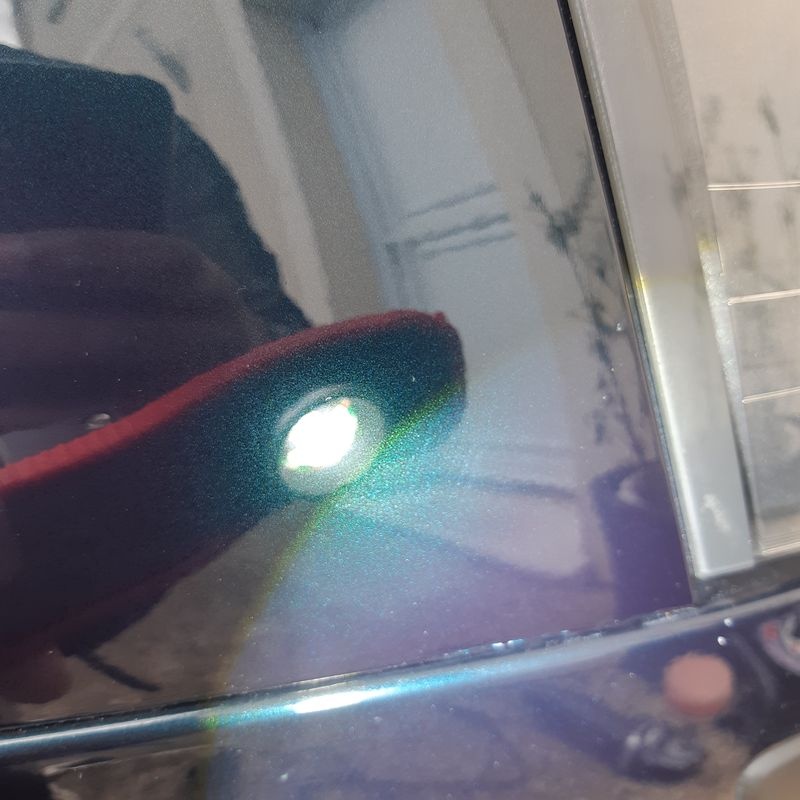

    Tu as corrigé comment sur la photo N°7?
    Merci pour le reportage, magnifique
  18. ll_ll
    By:ll_ll21 Août 2021
    828
    126
    +126 / 0
    Merci à vous les amis :super:
    @Bob_ine tu parles de cette photo?
    On voit la polisseuse en reflet, c'est avec la rotative + pad médium.
