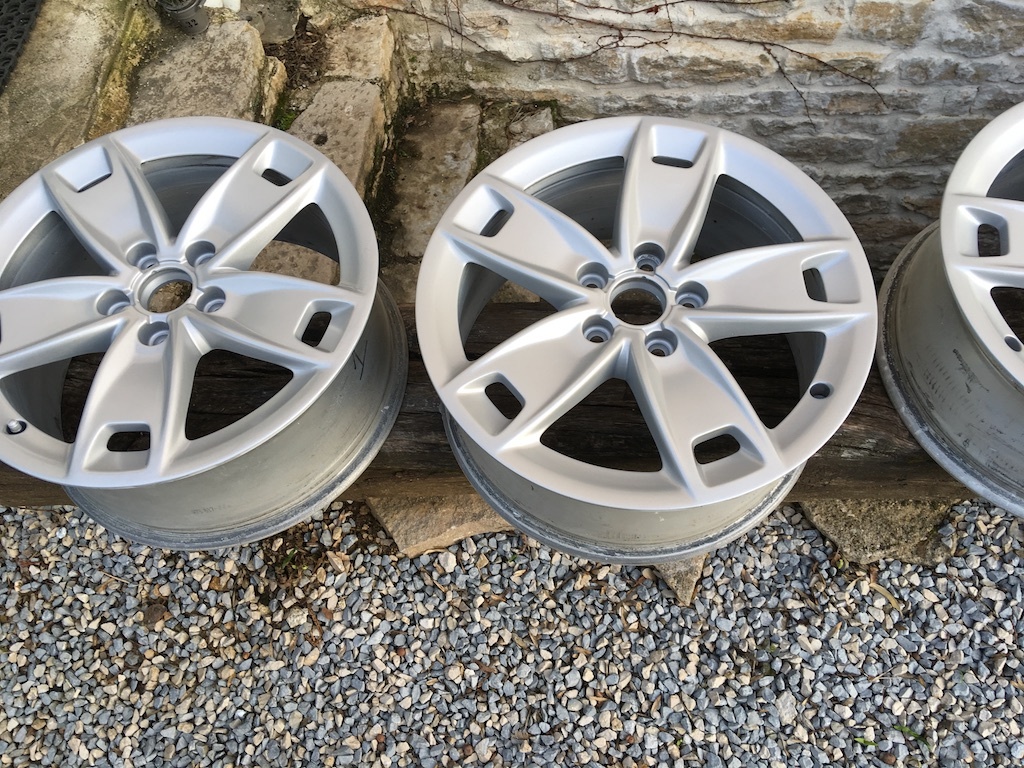

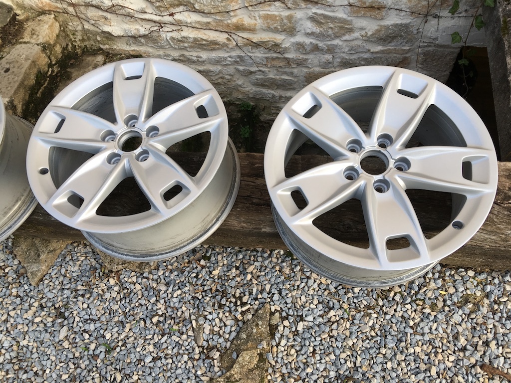

    Bon alors j'ai réussi à trouver un peu de temps cette semaine pour attaquer le chantier.
    J'ai donc procédé comme suit:
    - gros nettoyage
    - ponçage intégral intérieur/extérieur (papier 150 à sec): environ 1h/jante
    - travail de repérage des défauts que je vais marquer avec un feutre histoire de bien identifier les points sensibles.
    - Acetone puis Mastic: assez rapide
    - ponçage 150: environ 30 minutes/jante
    - ponçage 150 rapide pour les retouches
    - Acetone puis Apprêt
    - ponçage au 1200 ( à l'eau), vite fait.
    - Acetone puis Peinture (3 couches)
    - Vernis ( 3 couches)

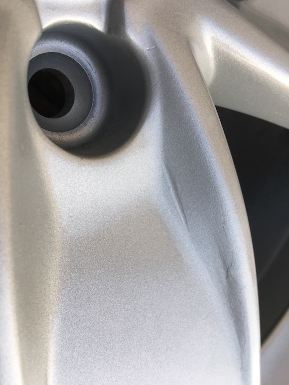

    Pour être tout à fait honnête, il reste quelques défauts que j'ai eu la flemme de corriger après la couche d'apprêt. Cela m'aurait pris un peu de temps, pas tant, mais vraiment pas motiver, trop pressé que je suis de finir le boulot.
    C'est dommage, mais je me dis que je le ferai peut être par la suite, l'hiver prochain...
    Place aux photos:
    ponçage
    le matos
    après ponçage
    gros moyen pour le scotch des poids
    feutre pour les endroits à mastiquer
    Le Sauveur
    il reste des traces
    plus de sur-épaisseur
    Après le ponçage du mastic, le résultat commence à me plaire.
    la couche d'apprêt
    ponçage à l'eau 1200( un peu fin mais je n'avais que ça! )
    1ière couche peinture
    1ière couche de vernis

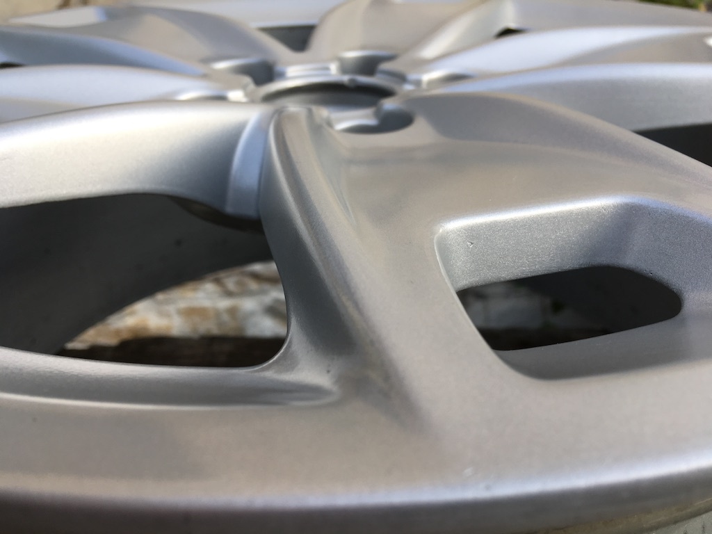

    petit défaut qui reste visible
    2ième couche de vernis en cour

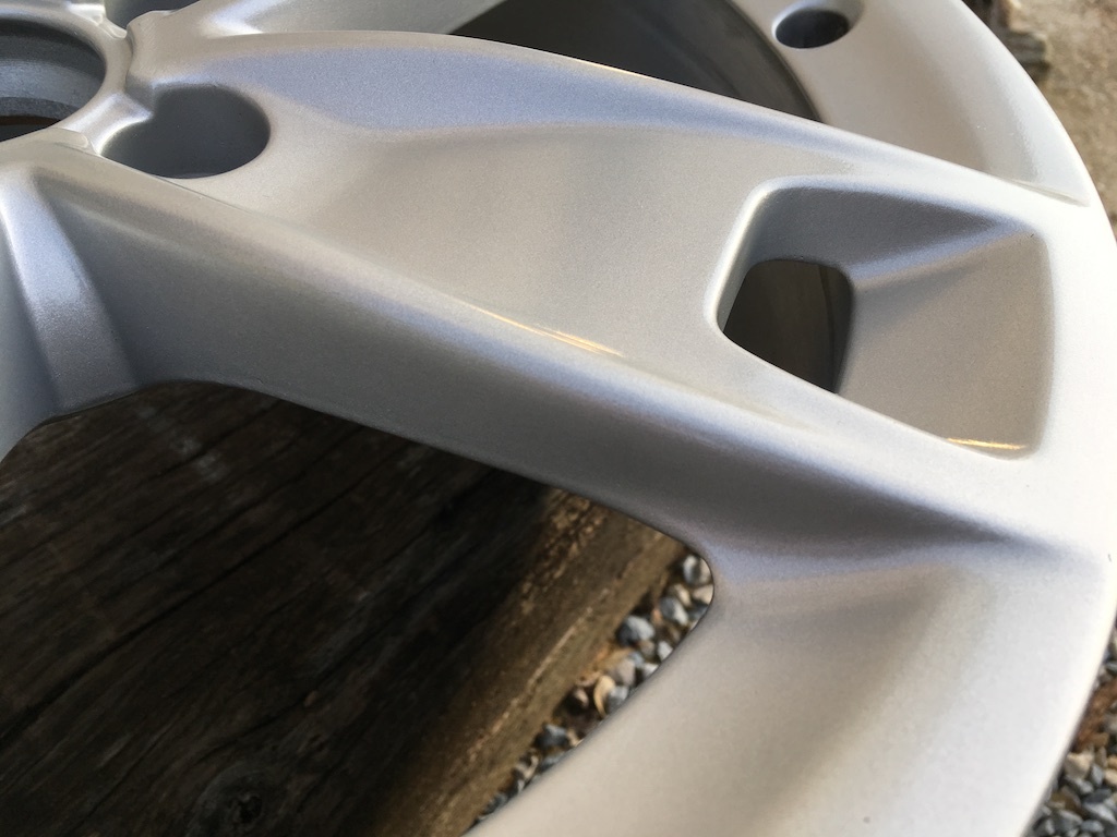

    En conclusion:
    - Je suis vraiment très très satisfait du résultat, surtout lorsque l'on voit que les bord croqués sont vraiment bien revenu.
    - Rien de bien compliqué en soit, beaucoup d'heures de ponçage, avec une bonne lumière rasante pour bien voir les irrégularités. Moi j'ai fait pas mal de placo chez moi donc habitué au ponçage avec zéro défaut ( surtout ne pas regarder les plafonds chez moi ), je pense que cela aide un peu...
    - Le prix de revient, environ 50€, 1 Mastic, 1 bombe d'apprêt, 2 bombes de peintures, 2 bombes de Vernis, pas mal de papier à poncer
    - Je ne connais pas la durée dans le temps, je verrai déjà comment elles vont résister au montage des pneus , je vais briefer le gars sérieusement avant le boulot!
    - Bon j'avoue que lors de la première passe de Mastic, j'y suis allé un peu fort, ça m'aura valu un peu plus de ponçage , rien de grave.
    Merci de m'avoir lu.
    D'autres photos à venir ...
