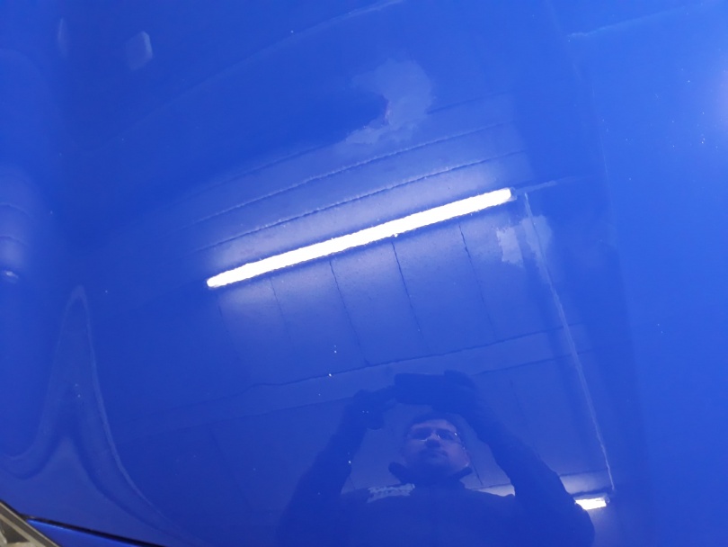

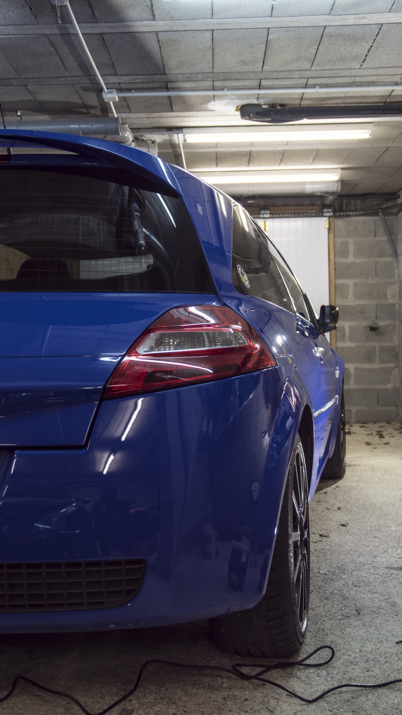

    Bonsoir à tous,
    Ayant reçu ma petite commande A7 (en plus trop cool il m'ont mis un échantillon d'extremys, je vais pouvoir remplir un peu mon flacon ^^ ) :
    Et du la carrosserie de la mégane est aujourd'hui terminé. :frime:
    Du coup elle a eu le droit à :
    _Pré-lavage / lavage au M7 pour viré la luminance (tout est très bien partit donc pas de décontamination)
    _Passage de l'EL à la polisseuse avec un pad jaune Zvizzer
    _Pose du MS, en bi-couche (1ere couche à la polisseuse et seconde couche à la main, je trouve ça plus simple et rapide perso)
    _Buffing à la A7 maxi cocoon puis à la A7 brillance
    Quelques photo :)
    Une fois l'esclate lotion passé :

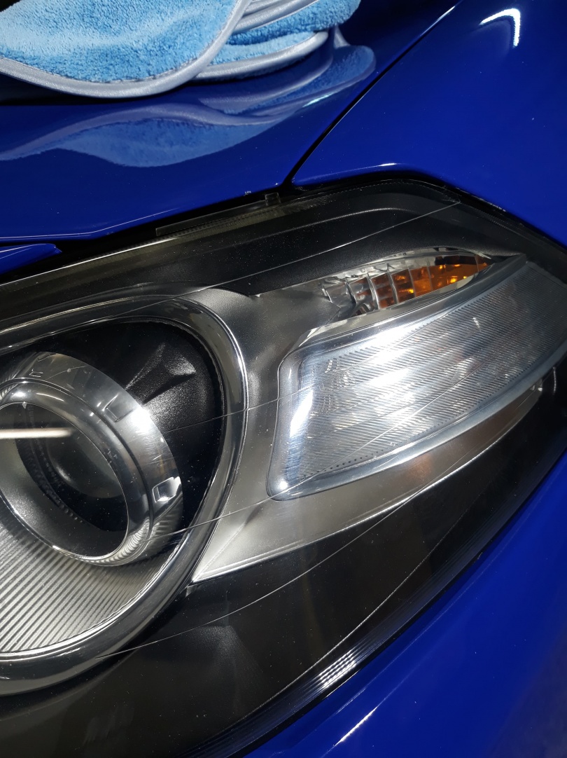

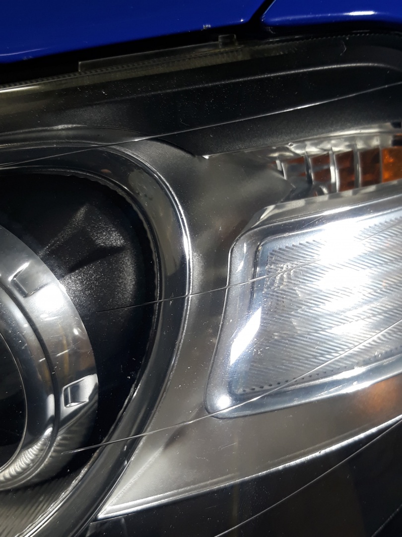

    Le avant/après sur les phares que j'avais oulbiés pendant la rénovation :lol1:

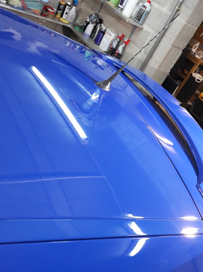

    Avec la 1ere couche de master sealant :

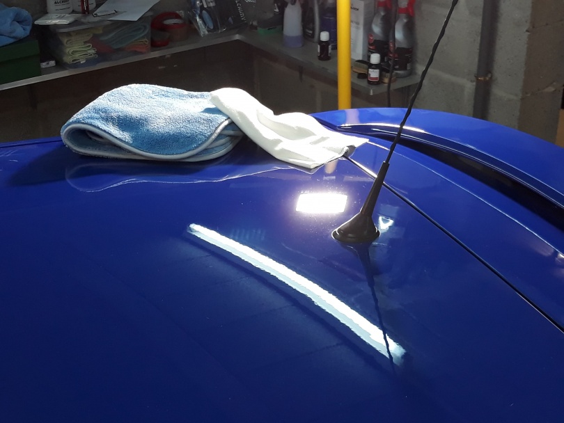

    Et une fois la seconde couche fraîchement buffée, j'ai sortis le reflex pour l'occase ^^ (j'ai été obligé de retoucher un peu les photos mais sans forcé pour pas altérer le rendu qui est déjà dingue)
    Et voilà, elle est pas comme neuve mais elle pris un bon coup de jeune quand même :)

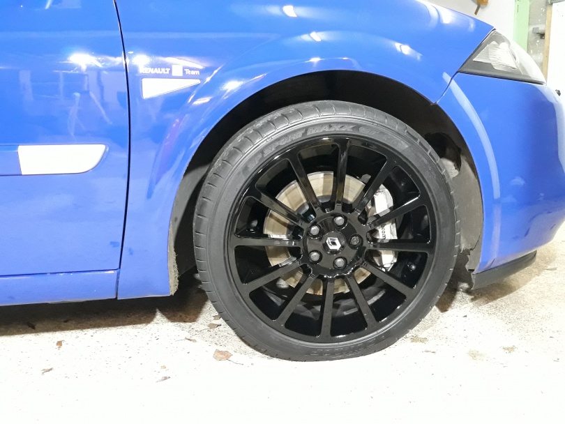

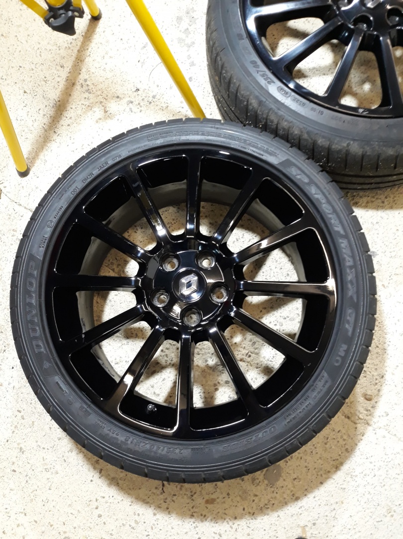

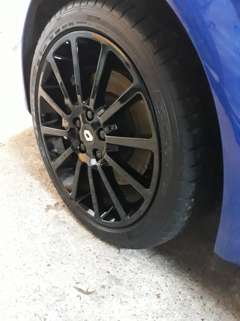

    Bonjour à tous,

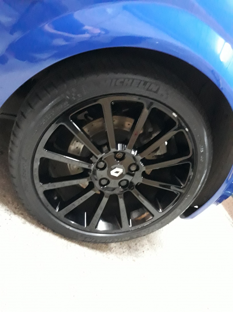

    hier je me suis occupé des roues :)
    Au programme :
    _1 passe de polissage hard
    _1 passe de polissage medium
    _1 passe d'esclate lotion
    _2 couche de PA supersport
    _dégraissage des pneus
    _1 couche de A7 pneus
    Le tout à la mains, c'est pour ça que j'ai fais que 2 passes de polish par roue. Le résultat n'est pas parfait mais je ne me voyais pas faire 3 ou 4 passes par roue ^^
    J'ai pas fait l'intérieur parce qu'elles avaient été repeinte mais pas dans les règles du coup, même propre l'intérieur fait crade donc je trouvais inutile de perdre du temps et gaspiller du produit. Je ferais ça nikel quand elles seront refaite aux petits oignons :coeurs:
    D'ailleur vous utilisez quoi comme matos pour polisher vos jantes avec les recoins dans tout les sens?
    Je pensais à une petite polisseuse mais je ne suis même pas sûr qu'elle puisse atteindre tout les endroits. Et encore les be bop sont pas les pire jantes, elles ont un dessin relativement simple.
    Avant :
    Après :
    Et une fois les 4 remontées et les pneus traités :
    Bizarrement je trouve que les michelin brille plus (de trop) que les dunlop. Pourtant j'ai procédé de la même façon sur les 4.
    Voilà maintenant j'attends le soleil avec impatience pour faire de belle photos en extérieur :D

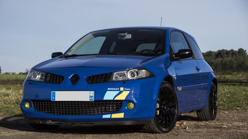

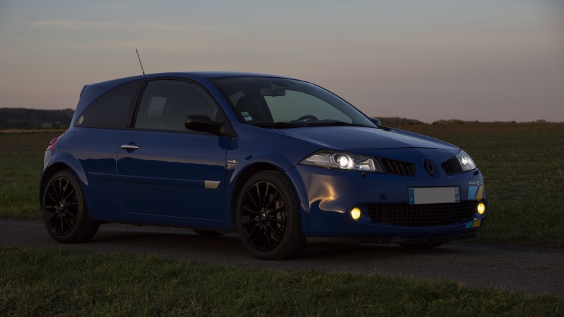

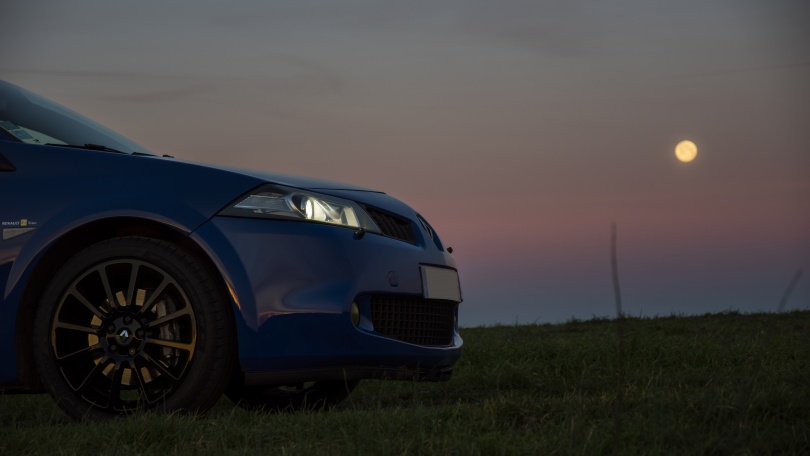

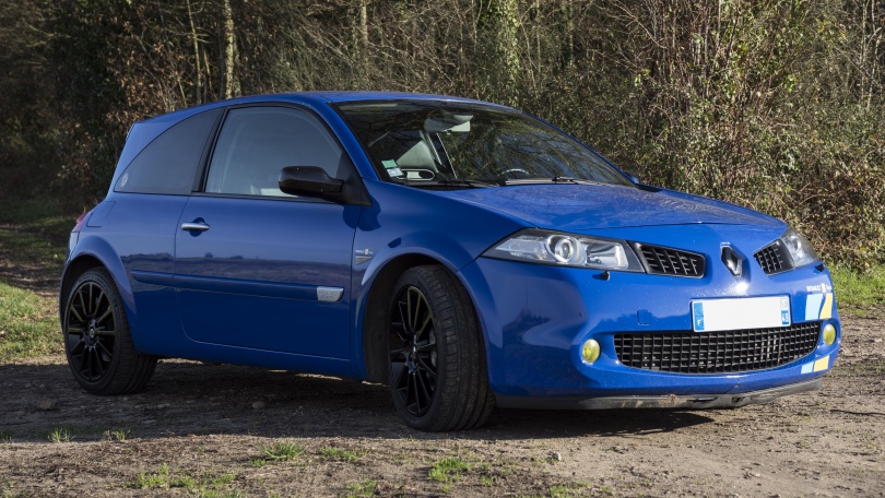

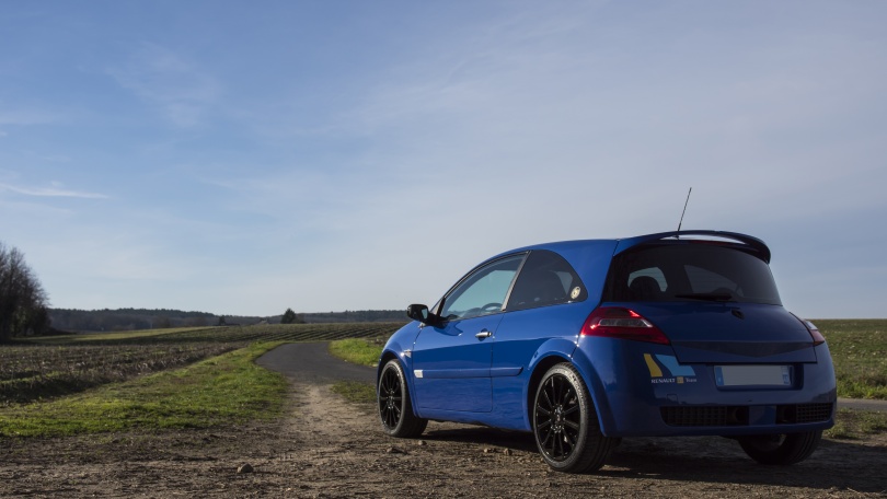

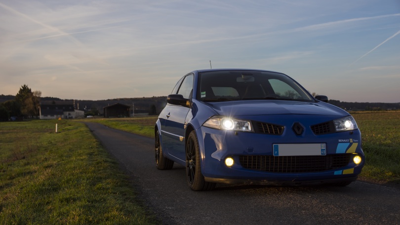

    Voilà quelques photos prisent avec un peu de soleil et le reflex pour avoir un meilleur rendu
    Et voilà :)
    Depuis elle a eu le droit à son premier lavage après un aller/retour sur Paris avec les routes bien grasse et bien crade, je vous laisse imaginer l'état de la mégane au retour :haha:
    J'ai pas pris de photo du lavage car pas trop le temps mais pour la prochaine j'en ferais quelques une ;)
