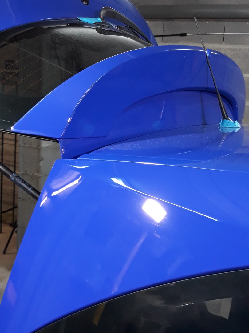

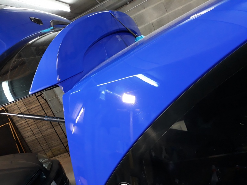

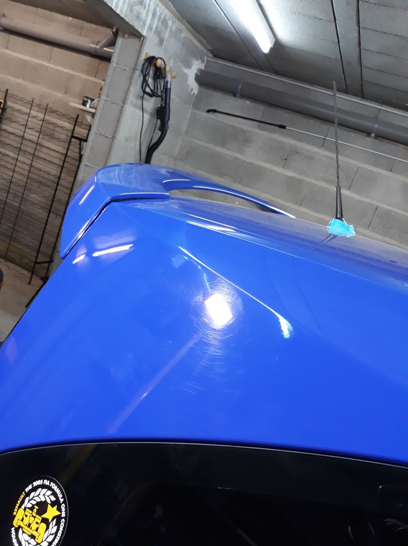

    Aller quelques photos pour finir cette étape :
    Avant :
    Après la passe de hard :
    Après 2 passe de medium (après une seule passe il restait encore trop de défaut) :
    :coeur3:
    Voilà, demain j'attaque l'intérieur. Pour l'extérieur il me reste encore les roues à faire mais j'attends le colis de polish angel pour pas les démontées 2 fois :hum1:

    Joli boulot elle va bien ressortir une fois fini.
    J'aime beaucoup le petit détail sur le becquet pour ne pas plier l'antenne à l'ouverture du coffre.:lol1:

    Oui ils ont pensé à tout chez Renault quand ils ont fait la R26R :haha:

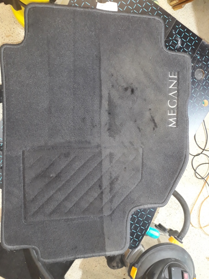

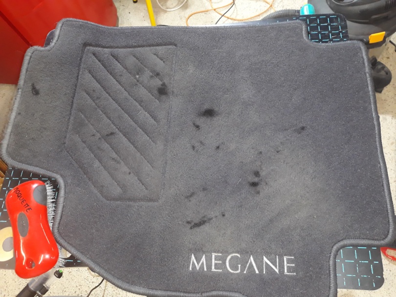

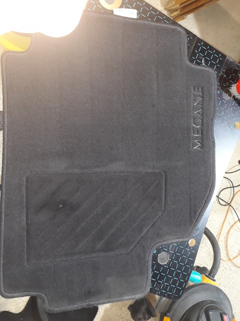

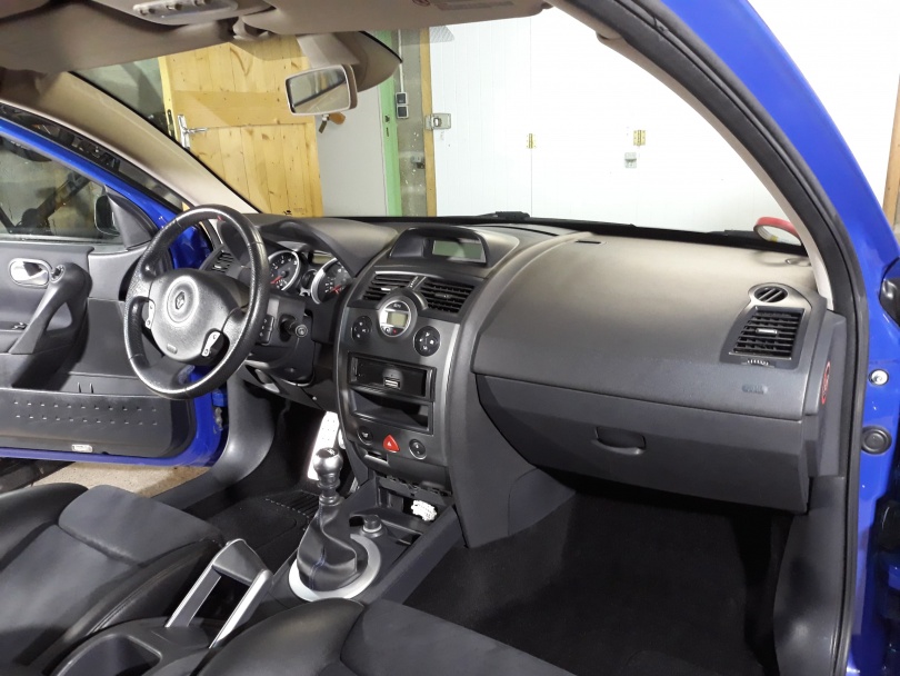

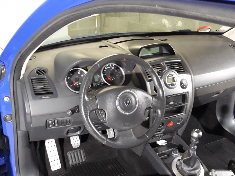

    Bon aujourd'hui je me suis occupé de l'intérieur, je pensais pas qu'il était si sale que ça ^^ . Du coup au programme:
    _aspirateur
    _shampouinage des tapis à l'APC valet pro + I/E
    _shampouinage des moquettes à l'APC VP + I/E
    _shampouinage de la banquette arrière à l'I/E
    _shampouinage de la garniture de porte gauche à l'APC VP + I/E (je ferais la droite si il n'y a pas de trace au séchage parce que l'I/E est pas pratique sur des endroit très courber...
    _Nettoyage de l'alcantara à "alcantara" de fictech
    _nettoyage et nourrissage du cuir avec le coffret colour lock
    _nettoyage des plastiques à l'APC VP
    _dressing des plastiques au lobocosmetica hydra

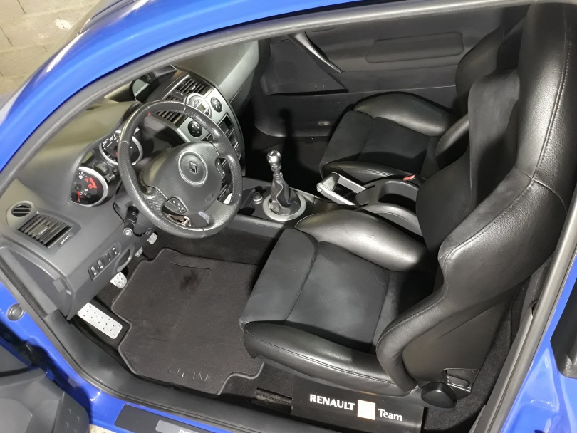

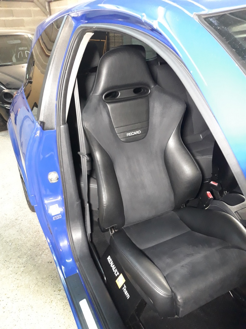

    Places aux photos :
    tapis conducteur avant :
    50/50 :
    Après :

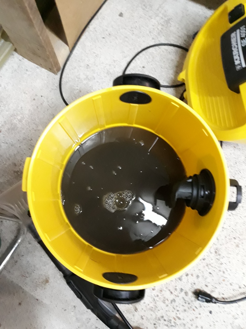

    Le bac de l'I/E après tout les shampouinages :
    Une fois tout fini (désoler pas beaucoup de photo mais les avant/après n'était pas super flagrant)
    Voilà, maintenant j'ai plus qu'à attendre le colis de polish angel pour passer à la suite et pouvoir la finir :)

    Bon boulot, tout est nickel, y'a juste un truc qui me chiffone c'est la brillance du volant... pour moi le volant cuir est mat sans dressing.
  20. Giu
    By:Giu-  10 Décembre 2019
    C'est à cause de Hydra, il se passe en 1 : 1 max en intérieur. Mais ça valait le coup de tester, j'avais pas osé le faire.
    La dilution pur c'est pour l'extérieur.
