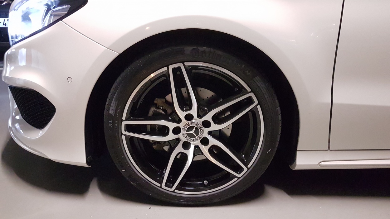

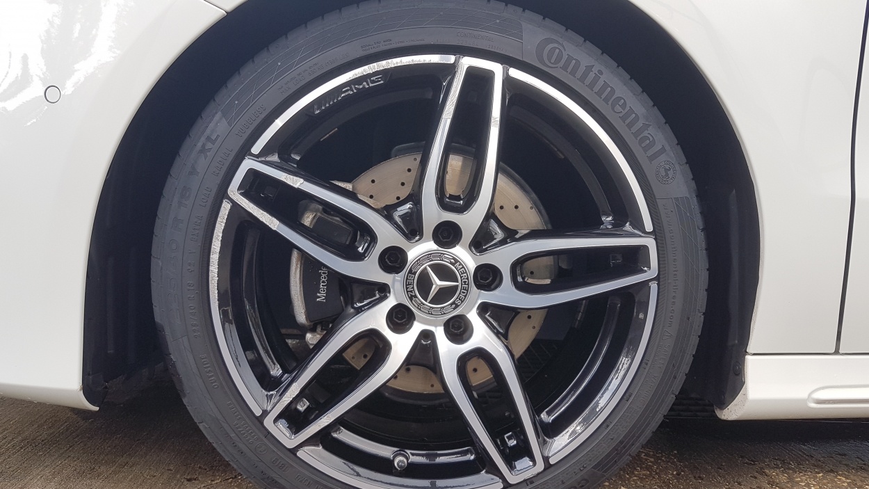

  9. D'joule
    By:D'joule22 Septembre 2020
    8 Février 2019
    1 211
    Une de faite, content du résultat, c'est nickel. Je vais enchainer les deux autres.
    Avant
    Après
  10. Bliitzz
    By:Bliitzz23 Septembre 2020
    Elle rend super bien, si tu nous avais pas dis que tu l'as fait réparer clairement on y voit que du feu.
    Le truc que je me suis toujours dis par contre avec ce type de réparation, c'est que autant la réparation en elle meme c'est plutôt simple, tout est numérisé le type il a quasiment rien a faire c'est les capteurs qui font tout. Mais par contre la préparation après avec la phase de vernis, si le mec te fait de la merde tu peux avoir des surprises quelques temps aprés.
  11. D'joule
    By:D'joule23 Septembre 2020
    8 Février 2019
    1 211
    @Bliitzz oui j'ai l'impression d'avoir des jantes neuves :frime: Enfin une pour l'instant.
    Et je suis d'accord avec toi pour le verni.
    Bon là le gars est très pro en plus d'être très sympathique, franchement je suis sûr que s'il y a une coui... il reprend le truc.
    Dans l'atelier et sur le parking il y avait du beau monde, une Ferrari, une RS6 dernière génération avec une jante déjà croquée lol, et sérieux les jantes de la RS6 sont dingues, leur taille aussi, et le plus impressionnant c'est la taille des étriers de freins et des disques à l'avant : titanesques !
    Bref je suis assez confiant sur le sérieux de l'entreprise vu les bagnoles qui viennent chez lui, mais je suis complètement d'accord avec toi.

  13. D'joule
    8 Février 2019
    1 211
    Oui là aussi, vraiment de tout et toutes les voitures logées à la même enseigne dans l'atelier, pas de différence de traitement :super:
    Quand je suis venu la récupérer ma voiture était était garée à côté d'une Ferrari dans l'atelier, même nickelle avec deux couches de Famous ta voiture prend une claque lol
  14. grisby
    By:grisby23 Septembre 2020
    18 Août 2013
    2 646
    1 237
    +1 237 / 0
    Etienne
    @D'joule : Franchement le travail à l'air d'être parfait. A 200 € pièce c'est vraiment honnête surtout pour du bi ton. En Normandie, tu peux multiplier au moins par 2 pour une jante toute simple et par 3 ou 4 pour des AMG comme les tiennes.
  15. allroadusa
    By:allroadusa23 Septembre 2020
    King of blue pachyderm
    14 Mai 2008
    252
    125
    +125 / 0
    Porsche Panamera Turbo
    Il faut juste penser à faire les 2 roues du même côté: bien que parfait, le résultat du ré-usinage a peu de chance d'être identique à celui réalisé en usine.
  16. D'joule
    8 Février 2019
    1 211
    @grisby il m'a dit qu'il bossait beaucoup avec les entreprises, pros etc. ce qui lui permet de faire de bons tarifs pour les particuliers
    Pour info son tour numérique lui a coûté 90000 €...... (lui ai demandé s'il en avait qu'un seul, il m'a répondu oui à 90000 € j'en ai qu'un seul lol)
    Là j'ai refait la jante avant gauche, la jante arrière gauche est intacte. Ça me fait un côté avec deux jantes nickelles. Ma voiture c'est un peu le joker maintenant lol.
    Et je dois dire que je ne vois aucune différence entre celle refaite et celle d'origine, excepté que le verni neuf de la jante refaite pète un peu plus que l'autre pour l'instant
