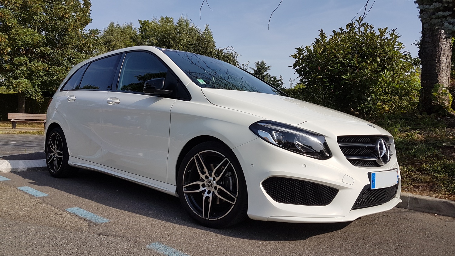

  11. D'joule
    By:D'joule24 Juillet 2019
    8 Février 2019
    1 211
    Vous la voyez la douceur de la carrosserie !? :coeur3::haha:
    [​IMG](Je n'arrive pas à enlever la plus petite photo)
