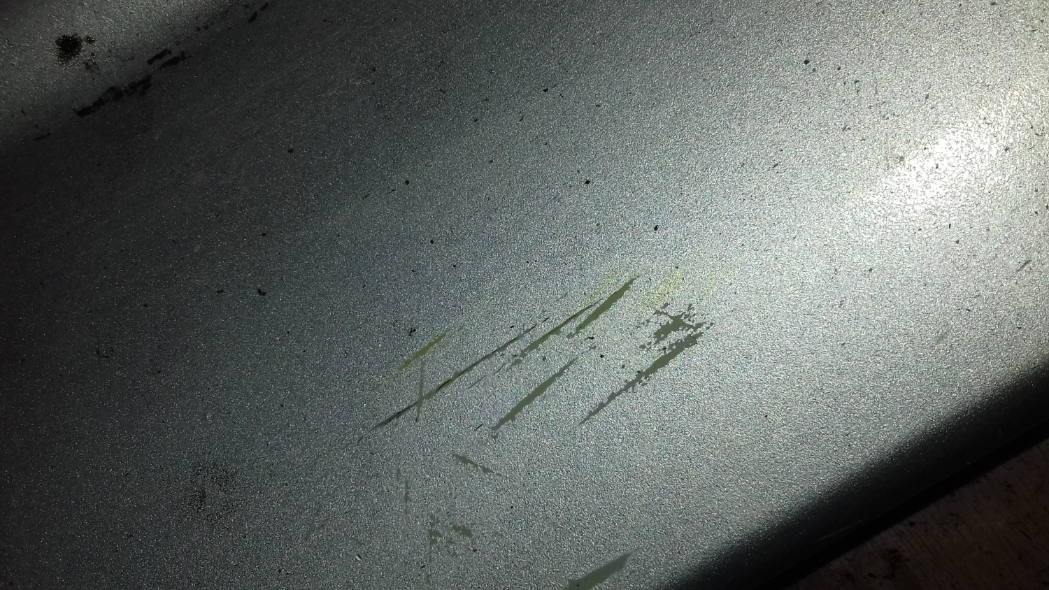

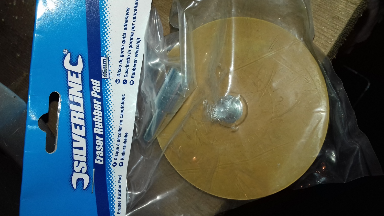

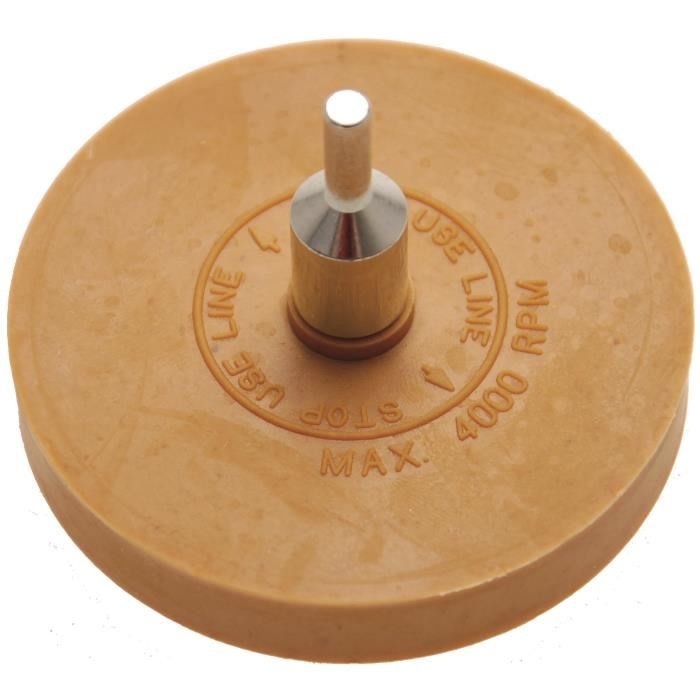

    Retour sur la question des adhésifs de plombs. J'ai donc acheté le disque de gomme de carrossier.
    Soyons direct : C'est génial ! Pour moins de 10€, il ne faut pas se priver d'avoir ca dans sa caisse à outils.
    Il faut prendre quand meme quelques précautions. J'ai attaqué à sec et en donnant un peut trop d'angle et le resultat ne s'est pas fait attendre : Ca enlève la gomme mais aussi le vernis et la peinture.:pleurs:
    Mais j'ai fait tout ce qu'il ne fallait pas en tournant trop vite, et sur des jantes dont le vernis est fatigué.
    Donc mon conseil pour retirer ces adhésifs :
    1) Chauffer les zones concernées (gentiment) au décapeur thermique si vous travaillez comme moi dans un box à 5° :froid:
    2) Imprégner largement à l'essence F et attendre 5 min.
    3) Utiliser le disque gomme montée sur une perceuse à variateur ou une visseuse, en tournant assez lentement et sans trop donner d'angle.
    Et là ca part tout seul :super::super:

    J'ai pu la test pour la première fois aussi cette gomme car un client ne voulait pas le Passat All Track avec le tdi 4motion bref et bien j'ai légèrement chauffé puis sans lubrifier j'ai utilisé la gomme. C'est diablement efficace, un petit coup de lustrage quand même et hop nickel
