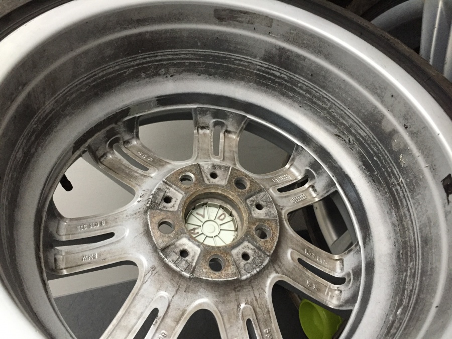

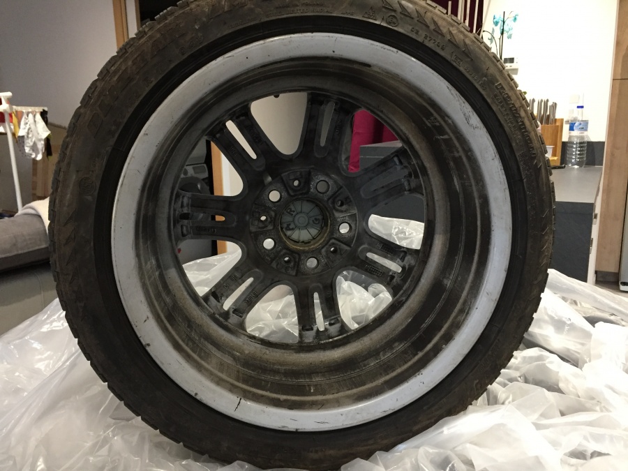

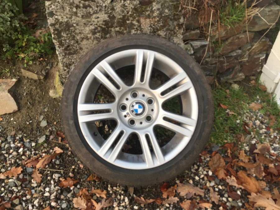

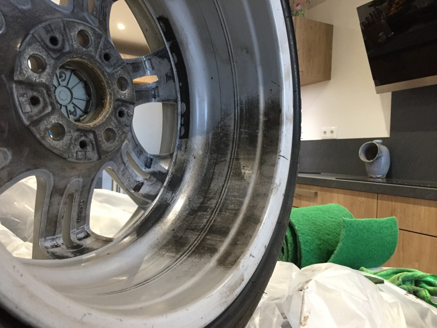

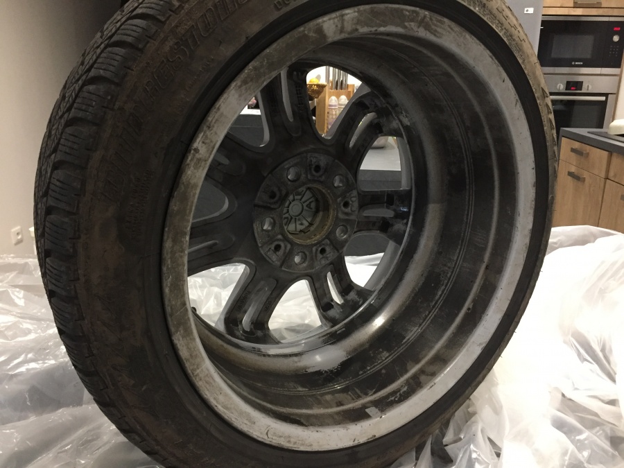

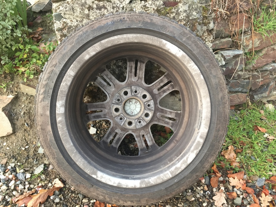

    Sa y est enfin terminé, j'en avait vraiment marre:pendu:
    le résultat n'est pas parfait mais suffisant à mes yeux et dans l’attente d'être repeinte, cela suffira.
    place aux photos:
    Avant:

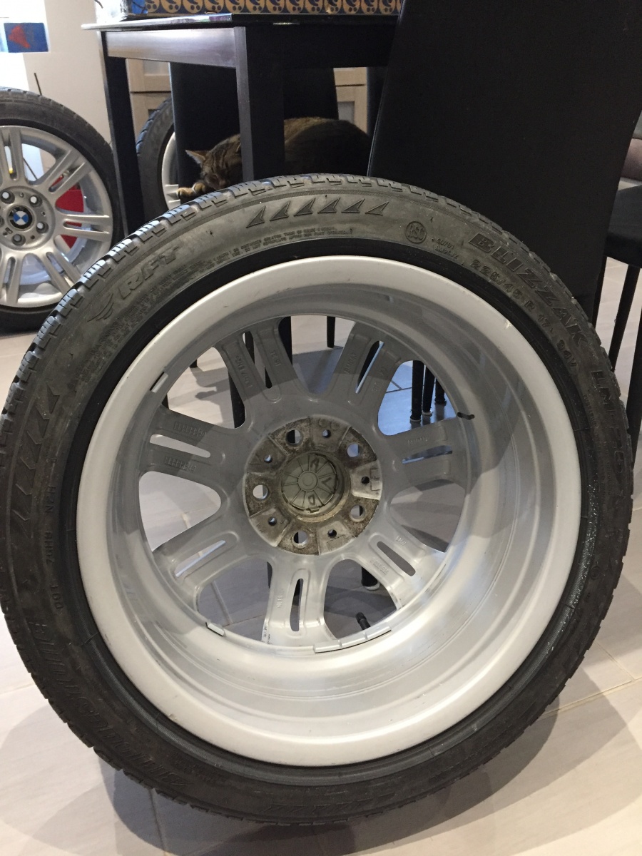

    Après plusieurs lavages intensifs:

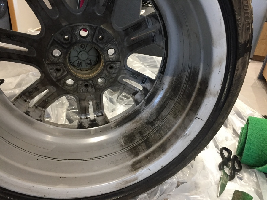

    On attaque les choses sérieuses: :diable:
    [\img]http://www.esthauto.com/wp_uploads/2018/12/1546156448-900-x-675px-IMG_6654.JPG[/img]

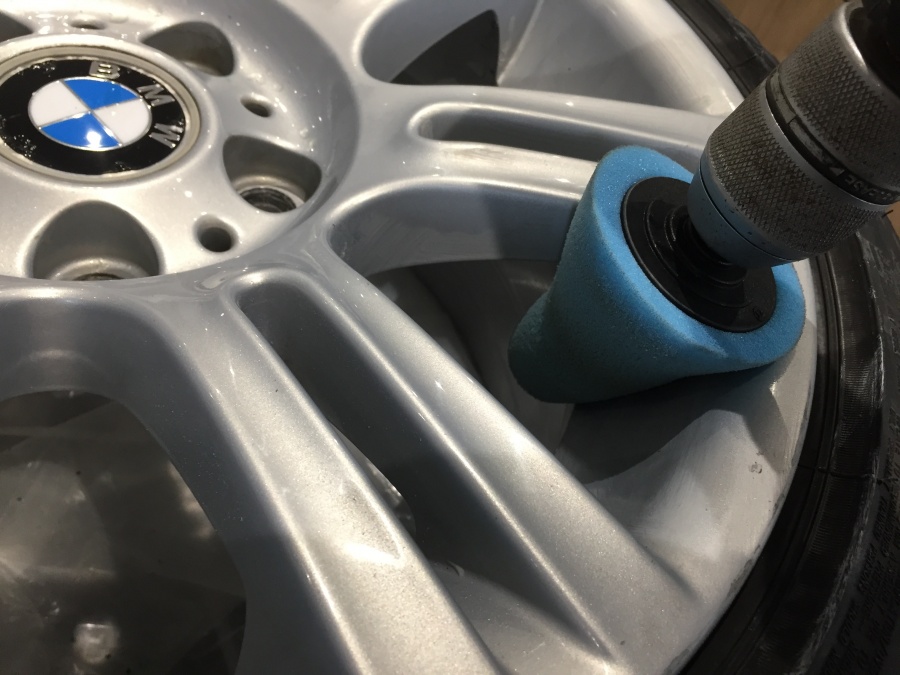

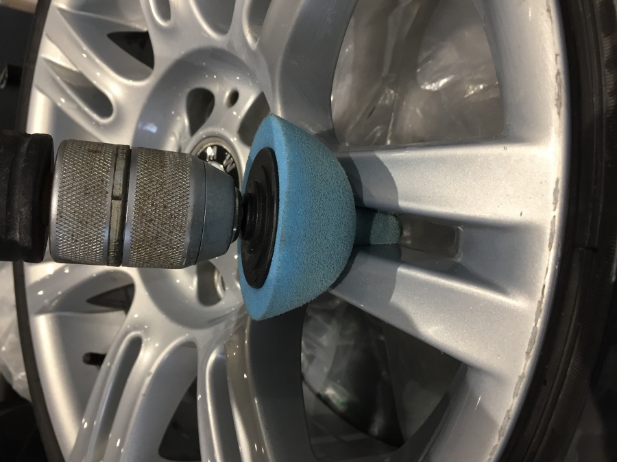

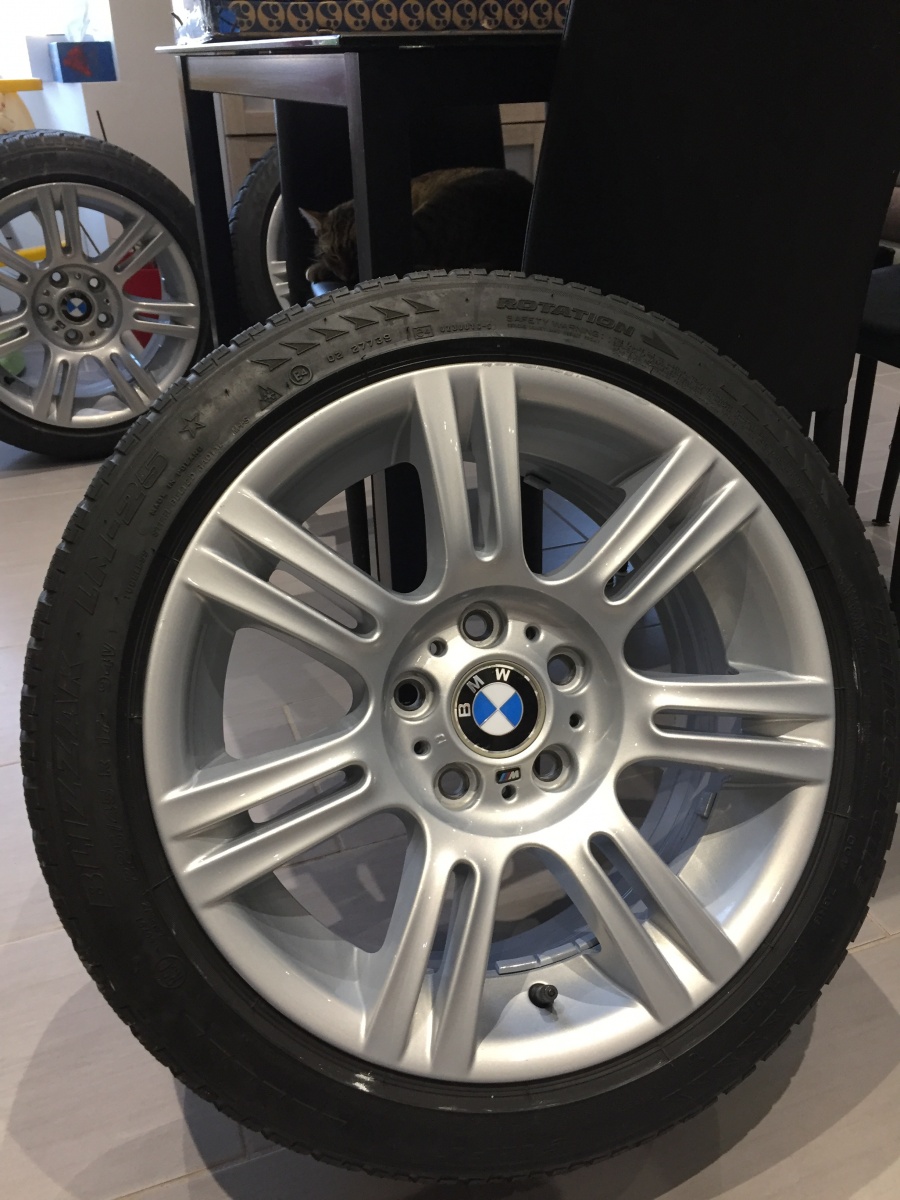

    Petit coup de polish P3000 pour redonner un peu d'éclat:

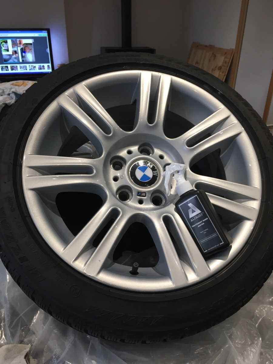

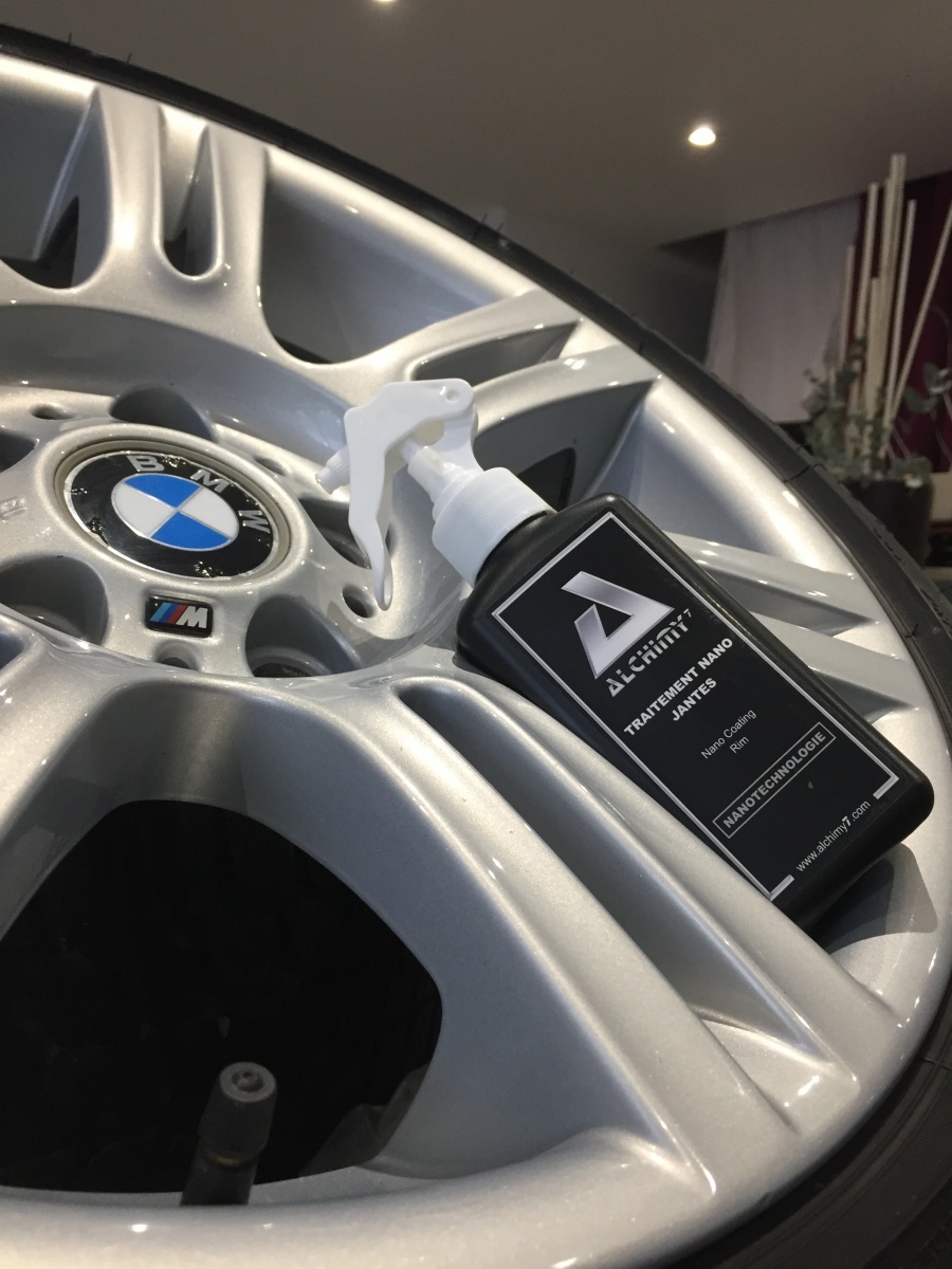

    Traitement nanojante A7 pour les roues AVG et ARG:

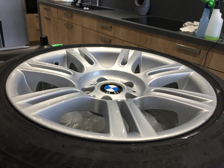

    Traitement Céramic 9h MR.FIX low cost aliexpress sur les roues AVD et ARD:
    cela me permettra de faire un test entre ces 2 produits.
    Par manque de volonté, je n'ai pus résister de remettre une couche de PA rapid wax par dessus.:coeur3:
    Ne reste plus qu'à voir dans la tenue dans le temps

    Bon travail comme j'aime, pour un beau résultat :super:

    Jolie boulot, la persévérance paye

    Le resultat est plus que satisfaisant, tes jantes reviennent de loin! Beau travail! :clin:

    Waouw, le travail paie et pour le coup, tu as redonné vie à ta paire de jantes, elles sont éclatantes !!
    Bravo !!

    Superbe taff !
    Ta le lien de ton pad en forme de cone ?! C'est aliexpress ?!

    Beau rattrapage :768670:
    Aussi intéressé par un lien pour les cônes de polissage :clin1:

    Merci pour vos messages d'encouragement.
    @SoG Normalement le nettoyage des jantes avec les produits / techniques est une formalité même dans cet état.
    Dans mon cas c'est le vernis qui a été rajouté par dessus la merde qui m'a rendu la tache aussi difficile.
    Je doit bien avouer que si je ne suis pas totalement satisfait du résultat c'est parce qu’il reste par endroit quelques trace noires derrières les battons
    Mais bon après avoir frotté comme un dingue plusieurs après midi, j'ai laissé tomber!!! :drapeaublanc:
    Oui les cônes viennent de chez aliexpress: je vous ai mis le lien pour ceux que sa intéresse:
    https://fr.aliexpress.com/item/1PCS...674.html?spm=a2g0s.9042311.0.0.27426c379Ckdd4
    J'avais peur avant de les commander que la tige en plastique se dissocie de la mousse mais finalement je doit avouer après avoir fait les jantes que la qualité est plutôt au RDV pour 2 ou 3 €...
    Ce qui est juste top, c'est qu'avec l'inertie le pad s'adapte exactement à l'emplacement. il suffit juste de s'en approcher doucement sans trop forcer et hop le pad prend une forme différente et reprend automatiquement son aspect de cône.
    Vous pouvez y aller les yeux fermés.

    petit retour suite à un lavage de la voiture aujourd'hui.
    Les roues ont parcourus environ 1 500km depuis le 30 décembre dernier.
    Je dois bien avouer avoir eu un peu peur.
    Car lors du prélavage après passage du canon a mousse et rinçage; les jantes coté gauche ( A7 nano Jante) recommencer à perler tandis que celle de droite (céramic aliexpress ) donnait l'impression de n'avoir aucune protection car l'eau stagnait!
    Puis après nettoyage avec le reste du shampoing et les brosses EZ, l’effet déperlant est revenu.
    Donc pour ce petit comparatif: pour l'instant (car n'étant qu'au début de l'expérience ) je dirait que c'est kiff kiff!
    le Nano 7 à un effet déperlant plus prononcé
    mais après nettoyage je trouve que le sheating est bien mieux pour la céramic aliexpress.

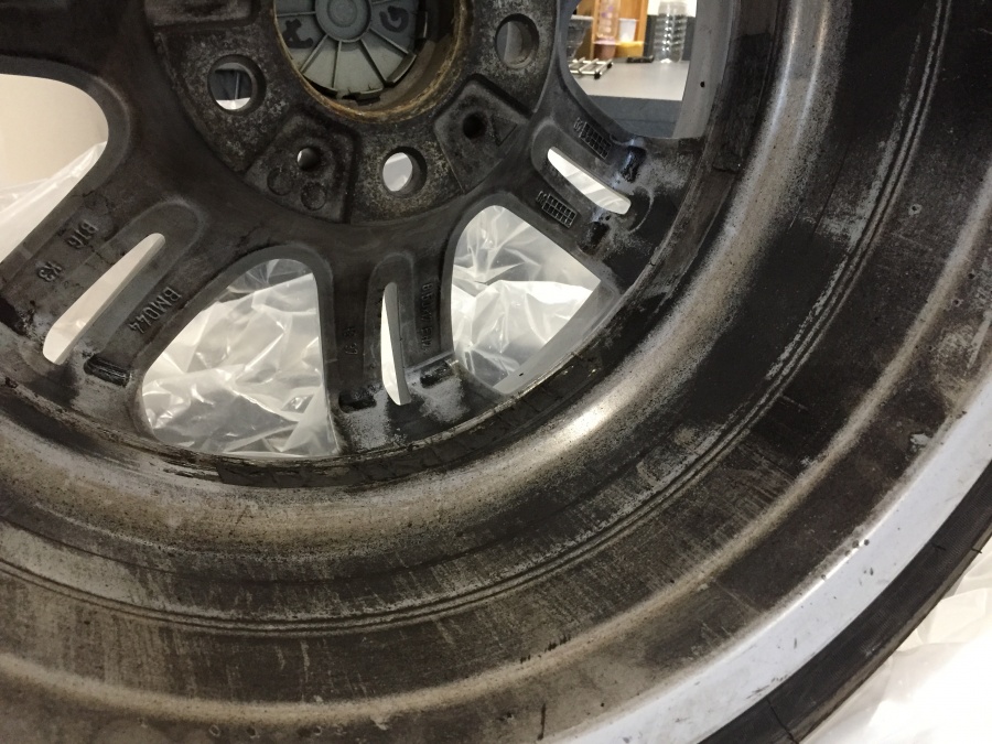

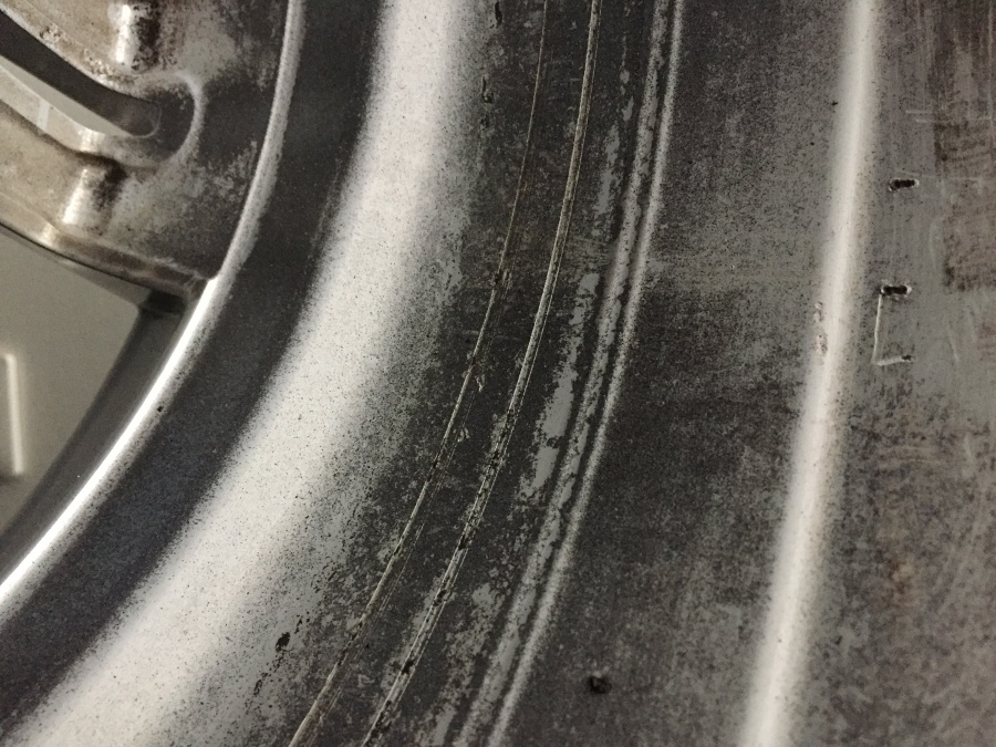

    Bravo pour ce super travail LenaM///
    Je suis dans la même situation ayant récupéré un set de jantes pour en faire des roues hiver. Celles ci n'ont probablement jamais été correctement nettoyées et elles ont 25 ans. Autant dire gros boulot.
    J'ai travaillé à l'Alchemy P7
    puis à l'Iron7
    et à l'Alchemy Nettoyant Goudron et Résine.
    mais je sèche sur mon plus gros problème : La colle des plombs d'equilibrage
    C'est l'enfer, il y a cette mousse sur la colle qui empêche le produit Goudron résine de faire son boulot.
    J'ai passé 1/4 d'heure pour enlever 3cm de long en raclant avec une carte plastifiée.
    Au secours ! C'est quoi la soluce magique ??
    Avant

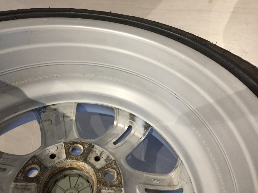

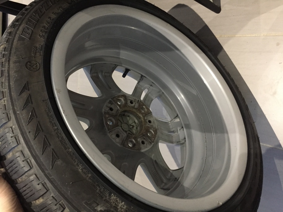

    Après le P7 + Iron7
    Après le A7 Goudron Resine
    Je vous rassure, j'ai pas fini avec le P7, je vais y revenir.
