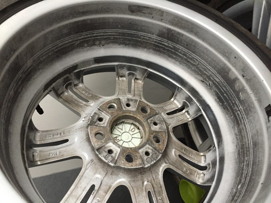

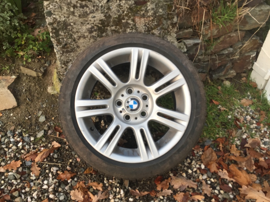

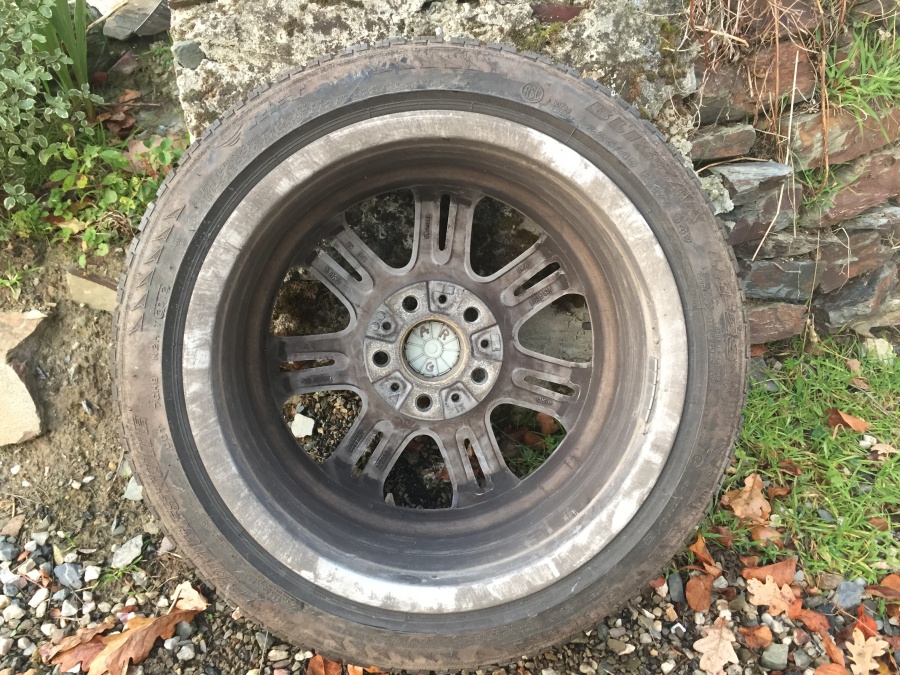

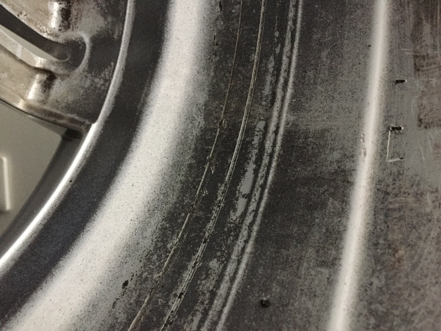

    Salut les amis!
    Je viens d'acheter une nouvelle voiture et l'ancien proprio avait 2 jeux de roues complètes été hivers.
    Voici l'état de départ: en soit assez classique pour un entretien casi inexistant ...
    Avant de poser les roues hivers, j'ai voulu jouer avec P7 et Iron7 avant la pose du A7 Nano jante et la je suis resté sur le C**
    Le P7 a viré une bonne partie de poussière de frein mais presque impossible de supprimer la totalité du noir... :oh-42:
    J'ai laisser le produit agir sur jantes sèches agiter au pinceau,brosses etc...
    mis de l'acide de jante pur frotter... mais RAS le noir reste!!!
    J'arrive à en supprimer un tout petit peu à chaque fois mais il va me falloir 10 ans pour faire une jante complète.
    je précise que c'est un dépôt en surface ce n'est pas sous le vernis.
    J'avoue que je bloc totalement.
    Je ne sais comment faire pour arriver a les remettre comme neuves.
    Lors de mes précédentes rénovation, tout partais en 2 3 mouvements et elles étaient dans un état similaires
    Pouvez m'aiguiller avant de passer par la case ponçage peinture?
