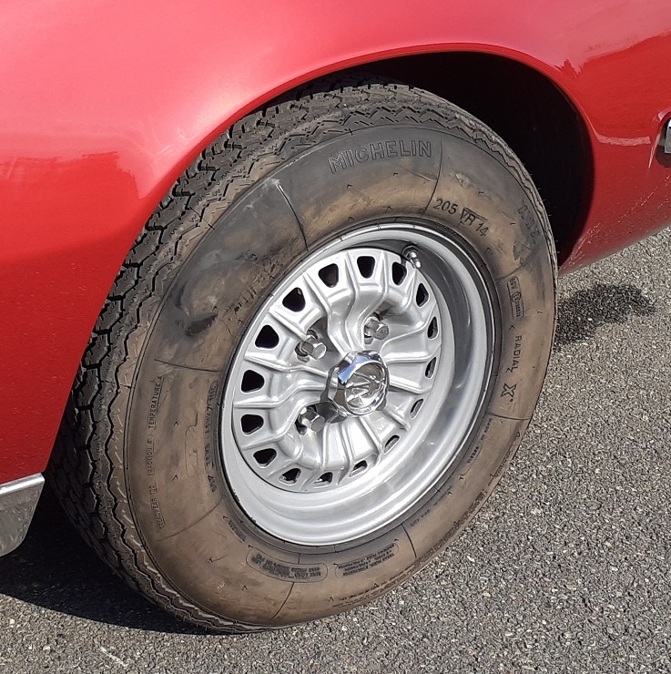

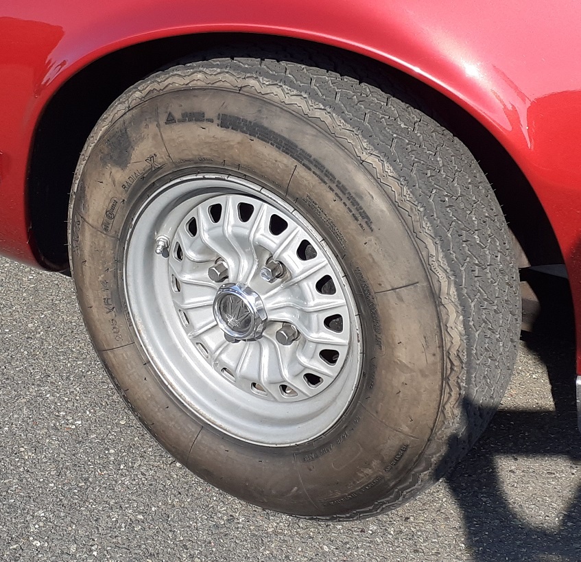

    Bonjour,
    Petit problème pour moi avec ces pneus traités au VRP de Chemical Guys il y a 6 semaines.
    La voiture préparée était restée depuis juillet dans un box à l'abri de la lumière. J'ai roulé 100km et l'ai laissée en plein soleil vendredi après-midi pendant une heure et voila comment ressortent les pneus.
    De l'autre coté resté à l'ombre, c'est tout beau, zéro problème.
    Un truc pareil vous est-il déjà arrivé ?
    Je n'ai pas essayé de les récupérer, en frottant un peu à la microfibre elle devient noire (le VRP est un produit blanc laiteux) mais ca ne rattrape pas le pneu. J'imagine que si je remet du VRP ça va revenir mieux mais si il ne supporte pas le soleil ça craint.

    Je n'ai pas forcément fait attention à l'ensoleillement, mais j'avais eu un rendu assez similaire avec du brillanty sur les pneus de la voiture de ma femme.

    Merci. Je n'ai pas précisé mais les pneus sont récents, ils ont 2 ans et 1000 kms

    J'ai eu le même problème avec un vieux reste de Fraber Gomanera 5 (couleur bleue).
    Impossible de faire partir ces traces brunes avec un APC ou même du U7, il a fallu une action mécanique forte, une brosse ne suffit pas : j'ai pris un vieux T-shirt roulé en boule compacte pour frotter le pneu jusqu'à ce qu'il déteigne (et le T-shirt bon pour la poubelle, mais c'était prévu) , ensuite U7 et Brillanty, et le problème a été résolu. Mes pneus avaient 4 mois et 2000km, (Michelin Primacy 4) .

    Pour ma part, j'ai eu des pneus "brunâtres" suite à l'utilisation d'un tyre cleaner relativement puissant et qui a, selon moi, décoloré la gomme...

    @Graham, ton pneu était,je suppose, bien propre avant la pose du dressing ?
