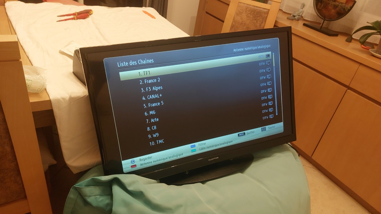

    Réparation d'une TV LED d'un appartement loué par belle-maman :clin1:

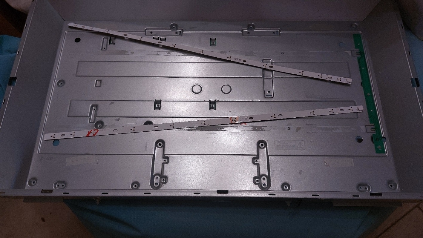

    Mise en marche pour analyse de la panne. Ecran noir, voyant rouge clignotant. Ce qui indique la mise en sécurité de la TV. Généralement, cela est dû à une ou plusieurs LED défaillantes. Je vais donc commencer par là, en prévoyant donc de contrôler toutes les LEDs.
    Lors du démontage, petit contrôle visuel des circuits imprimés et des soudures des composants sur les cartes.
    Puis je passe aux démontage de toutes les lentilles diffuseur sur les rampes LEDs, afin de pouvoir les contrôler vu que je n'ai pas l'appareil de contrôle spécifique.
    (Cet appareil permet de contrôler la rampe entière en une seule mesure), mais bon, un bon vieux multimètre de LIDL fera amplement l'affaire. :content:
    Verdict, deux LEDs (cerclée d'un coup de feutre rouge) sont belle et bien HS.
    Il est possible de remplacer simplement ces deux LEDs avec un kit de réparation.
    Mais si ces deux LEDs ont lâchés, les autres n'auraient surement pas tenus bien plus longtemps.
    Quitte à effectuer une réparation, autant quelle dure. :content:
    Je me mets donc à la recherche de deux rampes LEDs pour cette TV, et dans un premier temps déjà pour savoir si cette réparation est valable ou non au niveau coût. (Sachant que le prix de cette TV était de moins de 150€ et qu'elle a déjà quelques années).
    Après quelques recherches sur des site marchant spécialisés (environ 80€), je passe sur les sites comme Amazon... (environ 50€), bien trop cher, je pense à jeter la TV. Je pense avant cela (et heureusement) à effectuer une dernière recherche sur les sites comme Temu... et là, je trouve la référence des deux rampes pour mon modèle de TV. Dites un prix ??? 6€12 fdp gratuit :frime:, ni une, ni deux je passe commande. Livré en 17 jours au lieu des 22 annoncés, pas mal. Je peux donc passer au remplacement des rampes LEDs.

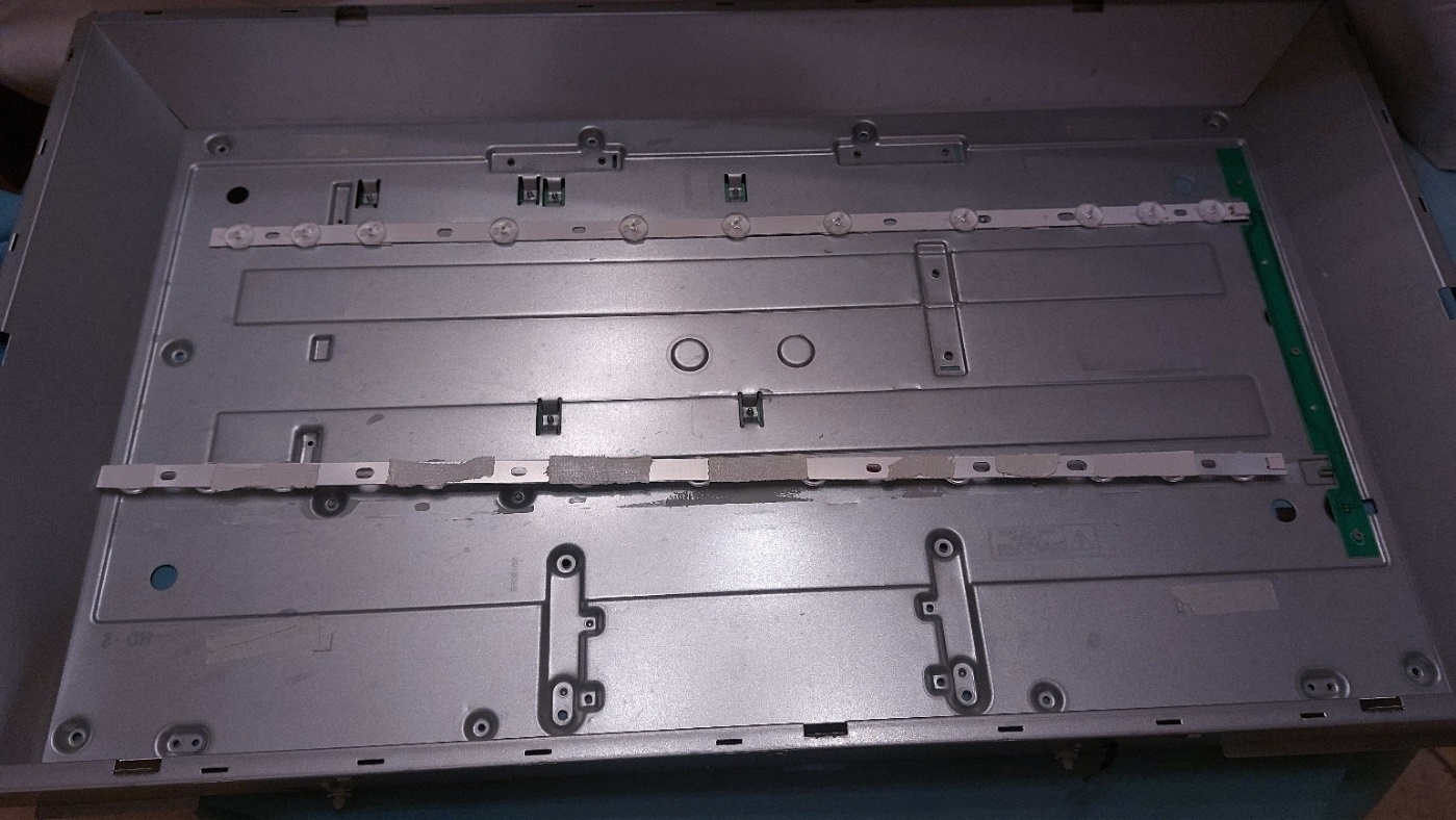

    J'ouvre à nouveau la TV en trois partie et je décolle le film réfléchissant blanc (délicatement, mais :content:), avant de retirer les anciennes rampes :
    Je pose quelques bouts de double face sur les nouvelles rampes, avant leur mise en place :
    Idem pour le film réfléchissant :
    Vous pouvez voir, que même avec ma délicatesse :content: lors de la dépose, il a quand même plissé à un endroit ou le double face tenait particulièrement fort.
    Je peux maintenant passer au remontage et refermer la TV :
    Petit essai, afin de s'assurer que tout fonctionne :

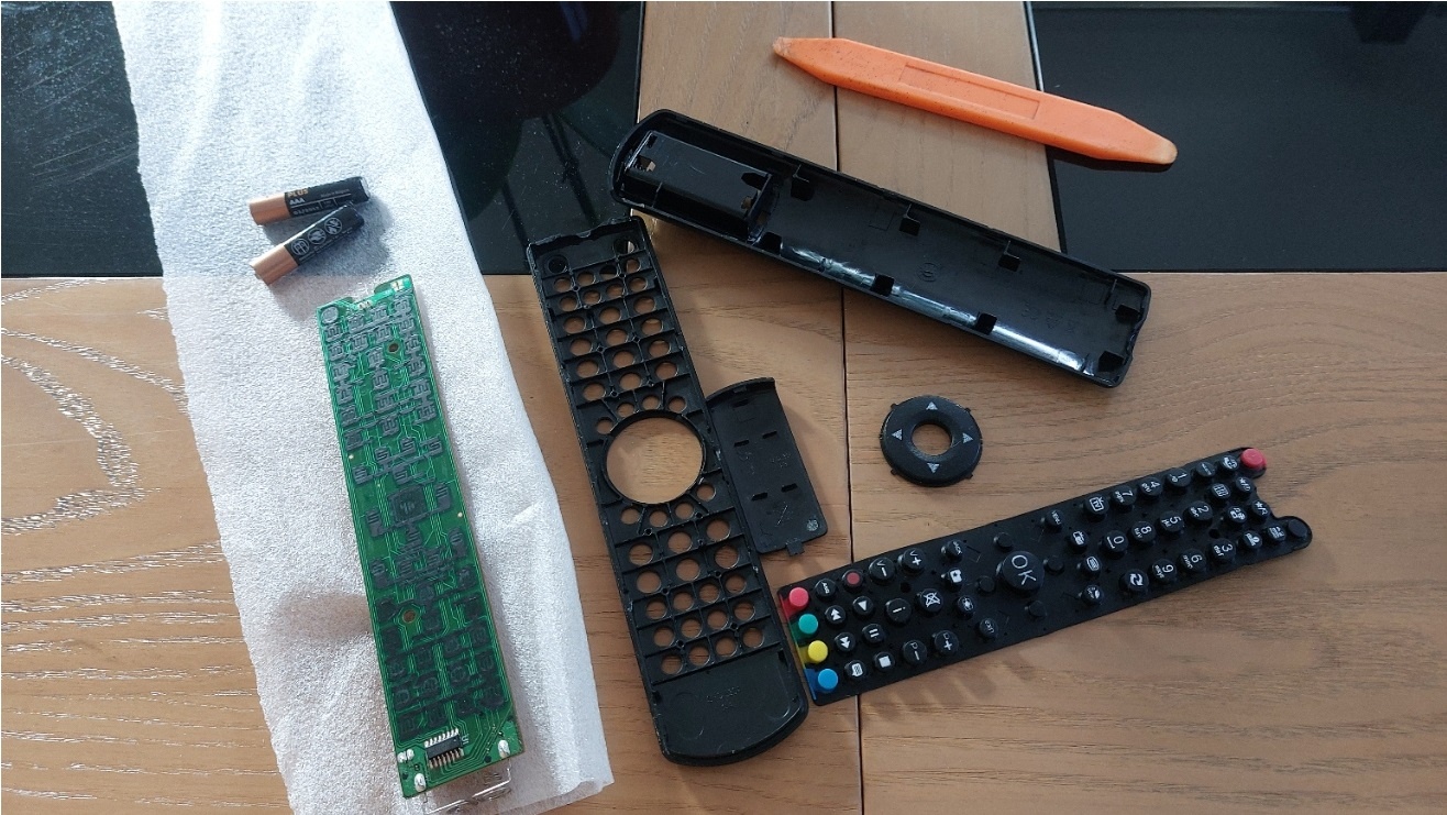

    Je m'aperçois lors de ces essais, qu'il y-a plusieurs mauvais contacts sur quelques touches de la télécommande.
    Un démontage et nettoyage s'impose et un petit coup de graphite pour rebooster les contacts. (Et quoi de mieux pour cela quand on a pas ce produit, que d'un crayon papier que l'on à tous sous la main) :

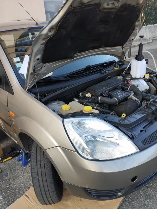

    Petit travail du matin.
    Purge du liquide de frein sur la titine.
    Ca ne s'est pas passé comme prévu lors de la première purge, j'avais une sensation étrange au niveau de la pédale. J'ai donc préféré recontrôler sur chaque purgeur.
    J'ai serré les fesses car j'étais juste niveau liquide neuf.
    Après un essai routier tout semble être bon.
    Bien content de mon purgeur en tout cas c'est de la bonne came

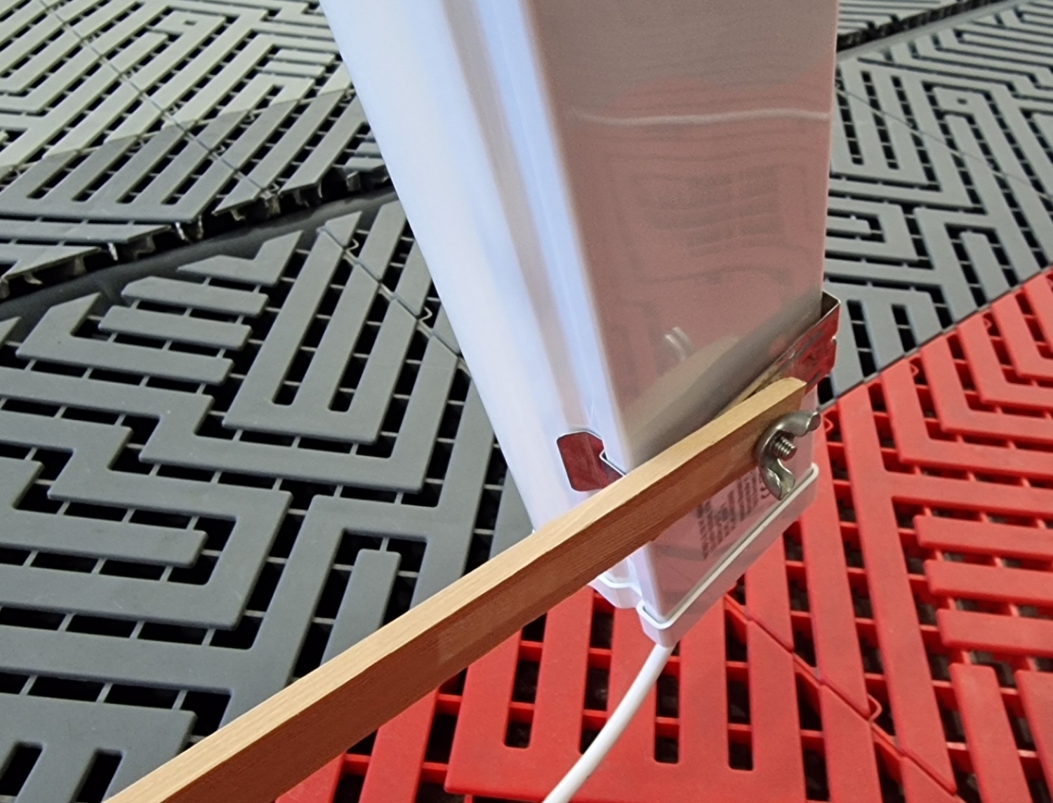

    J'avais 2 "néons" qui trainaient.
    Un support à roulettes (pour des perfusions??) offert par @Submalawi (merci encore à toi !)
    Et un manque de lumière sur le côté de la voiture.
    Un chouia de réflexion plus tard, voici le résultat:
    Pour le rangement il suffit de retirer la baguette en bois en bas pour que ce ne prenne plus de place.

    Franchement pas mal du tout ton bricolage! J'aime bcp avec effectivement le support à perfusion, bien pensé :super:
