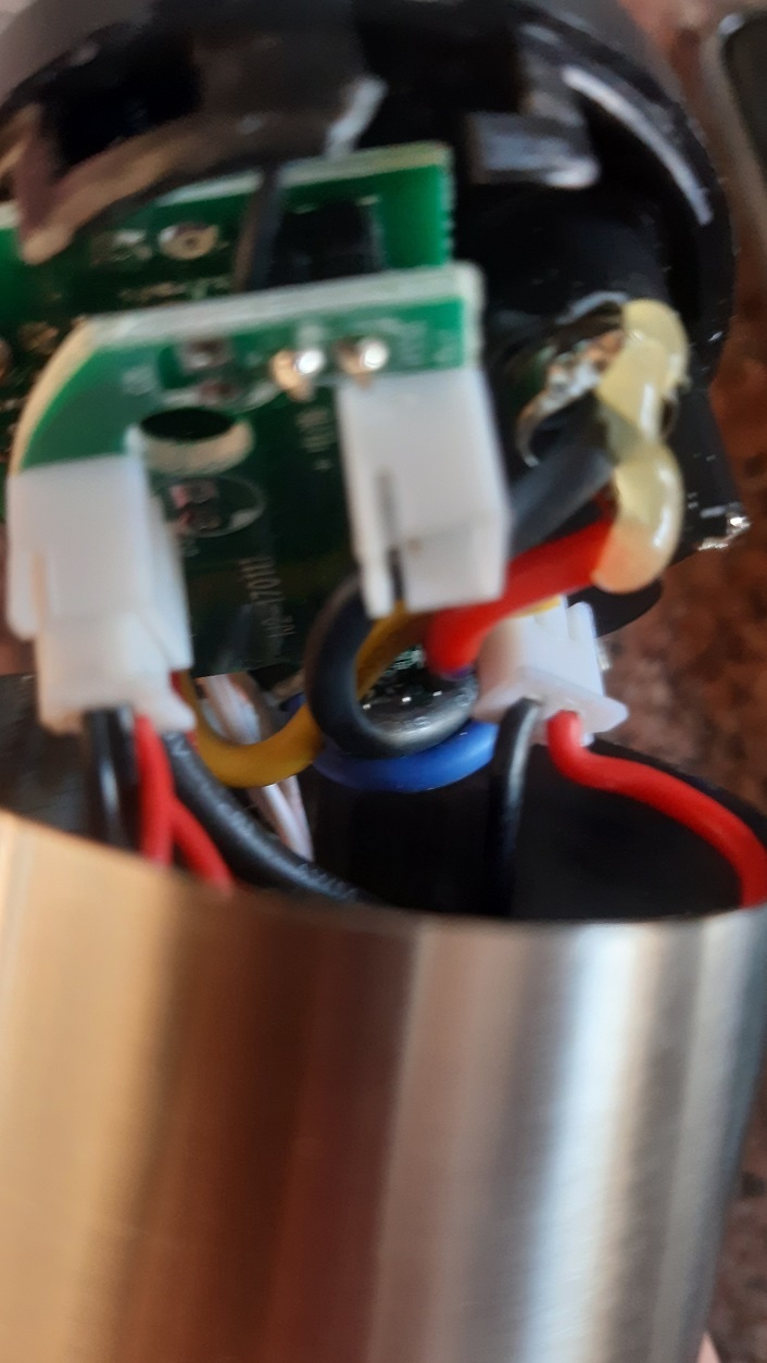

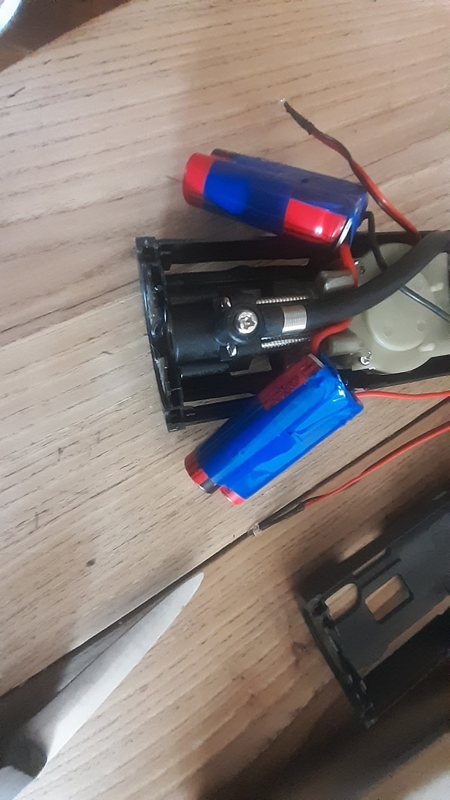

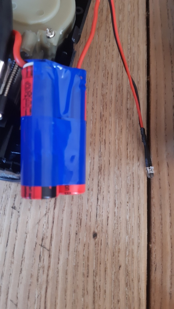

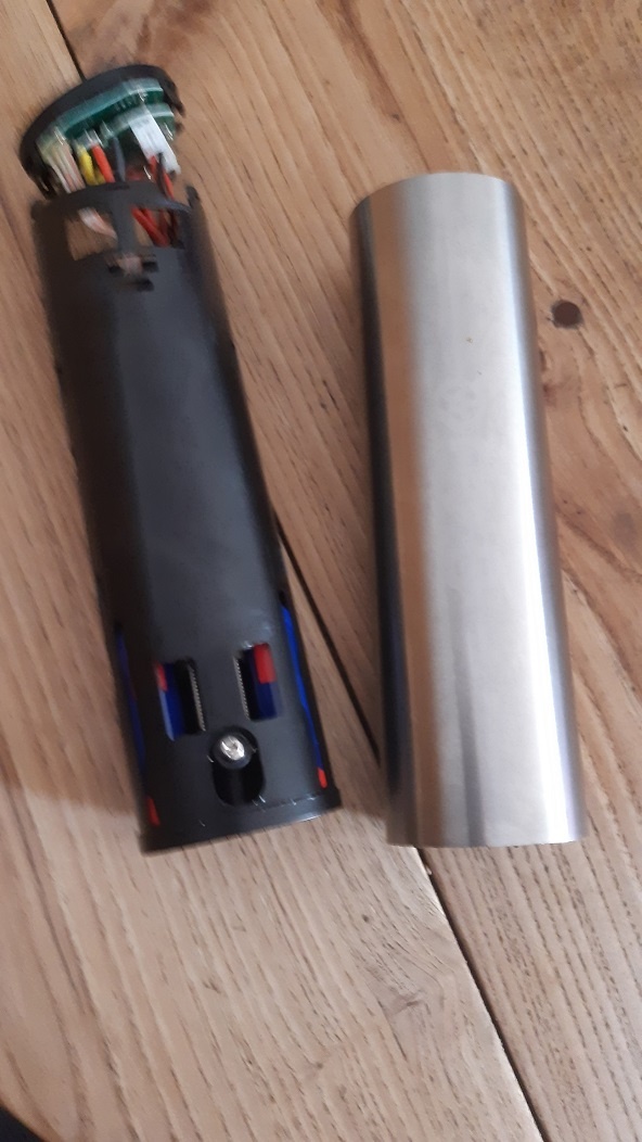

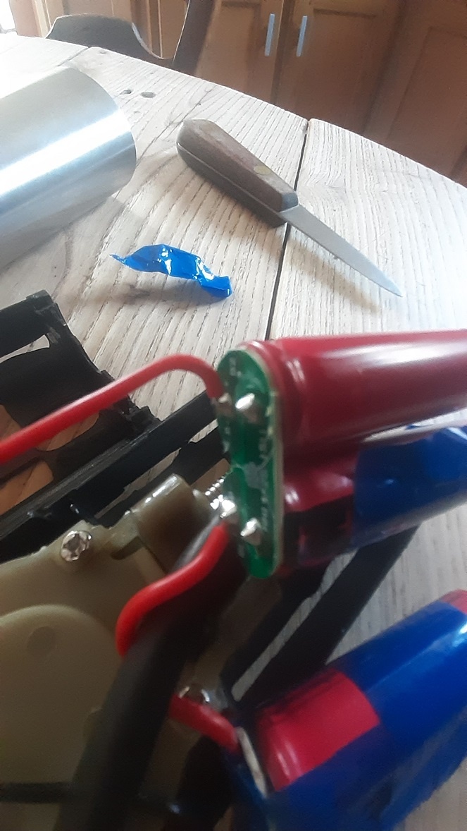

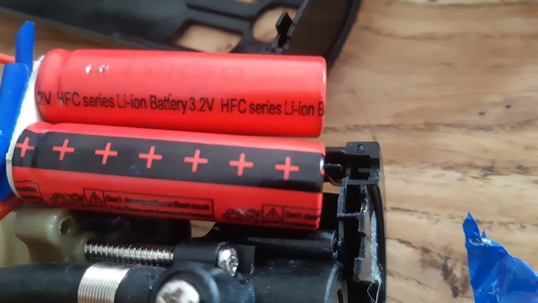

    Aujourd'hui démontage du GHB pour prendre la réf de batteries et en commander pour les remplacer. Elles n'auront pas tenues les 500 recharges comme annoncé dans la description, mais 10 fois moins et encore, je ne suis vraiment pas sur d'avoir effectué 50 recharges, mais plutôt une vingtaine.
    J'ai repris le petit manuel livré avec, histoire de voir s'il était noté la réf des batteries, mais que nenni. J'ai donc envoyé un message au vendeur, mais aucun retour, j'ai donc pris mon courage à deux mains et :
    Donc pour ceux qui voudrez remplacer les batteries de leur GHB, il faut compter 13€87 :
    https://www.aliexpress.com/item/1005001859454958.html?spm=a2g0s.9042311.0.0.43f64c4dGbAcTr
    Il faut d'abord déclipser la tête, ce n'est pas facile, car cela n'est pas fait pour être démonté, mais en y allant doucement c'est faisable sans rien abîmer.
    Ensuite il faut débrancher les deux fiches sur la petite carte électronique, afin de la faire pivoter pour qu'elle puisse passer à l'intérieur du tube.
    Puis avec encore un peu de patience, il faut tirer le tout par l'autre côté et c'est tout bon.
    En espérant que cela puisse rendre servir à certains de vous qui ont un GHB aux batteries HS.

    @Submalawi j'ai fait le mien il y a deux mois et j'ai changé 1 seul élément.
    Acheté à 5,40 € sur 1001piles.com, aujourd'hui l'accu est à 6 €.
    Livraison gratuite car un magasin sur le chemin du boulot.
