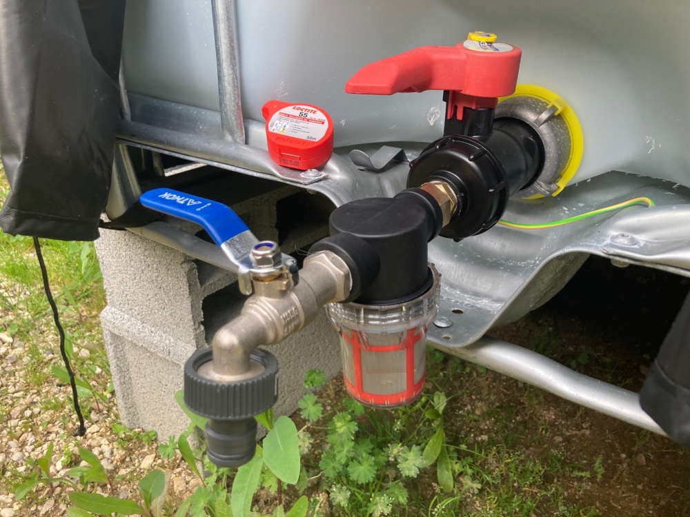

    Achat de quelques bricoles sur Ali, un bouchon plastique pour cuve ibc pouvant accueillir un filtre à maille fine avec une sortie 3/4 sur lequel j'ai positionné un robinet laiton.
    J'ai fait les joints avec de la filasse Loctite 55 (également compatible avec les filetages plastiques) que @Pilpoil conseillait sur le topic du short gun, c'est franchement génial comme produit. :ouah:

    Du coup tu branche le robinet sur le flexible qui va au Nettoyeur HP?
    Ça fonctionne bien sans pompe?
    Tu as quel NHP?
    Quelle genre de cuve as tu?
    Posé sur parpaing ? Tu as ajouté quoi a part le robinet et le filtre?

    Il s'agit d'une cuve ibc 1000 litres que j'ai récupéré au boulot, je l'ai surélevé avec 8 parpaings puis j'ai rajouté une bâche spécifique.
    https://www.amazon.fr/dp/B0BCHRTCPZ?psc=1&ref=ppx_yo2ov_dt_b_product_details
    Hormis le robinet et le filtre, j'ai pris également une pompe Einhell pour assurer un débit suffisant à la sortie des 25m de mon tuyau d'arrosage. Pour raccorder la cuve à la pompe, j’utilise un kit gros débit Gardena comprenant un flexible de 2m en 19mm et des raccords plus gros.
    https://www.amazon.fr/dp/B00SY6818K?psc=1&ref=ppx_yo2ov_dt_b_product_details
    https://www.amazon.fr/dp/B0035WYDWQ?psc=1&ref=ppx_yo2ov_dt_b_product_details
    J'ai fait un test de débit avec mon seau gradué Addict Auto, l'installation fournit environ 30l/min.
    J'ai également pris un prestostat que je n'ai pas encore testé, cela devrait couper la pompe quand le nhp n'est pas sollicité ou quand la cuve est vide. Je ne vois plus le lien sur Amazon, à défaut celui-là à l'air équivalent :
    https://www.amazon.fr/Contrôleur-pression-pour-pompe-Pressostat/dp/B0722CJGGL/ref=sr_1_17?__mk_fr_FR=ÅMÅŽÕÑ&crid=3H5SQ5SKKDMV1&keywords=pressostat+pompe+eau+avec+prise&qid=1683928435&s=hi&sprefix=pressostat+pompe+eau+avec+pris,diy,465&sr=1-17
    Concernant le nhp, je possède un Kränzle mais étant donné que c'est un coup d'essai avec la cuve, je vais plutôt utiliser mon vieux K4 Compact comme cobaye. Je l'ai d'ailleurs branché en même temps que je faisait mon test de débit, ras ça fonctionne nickel.

    La pompe tu as pris quel modèle chez Einhell ?
    Tu la branché sur prise secteur ou faut il prévoir un disjoncteur uniquement pour la pompe?

    Non pas besoin de disjoncteur, je la branche sur secteur.

    @Jul01 Tu vas voir, tu n'auras plus jamais de fuites avec ça :super:
    En plus, c'est dans cette exemple qu'il est le plus efficace, tu peux ajuster l'alignement de ton montage sans perdre ton étanchéité
