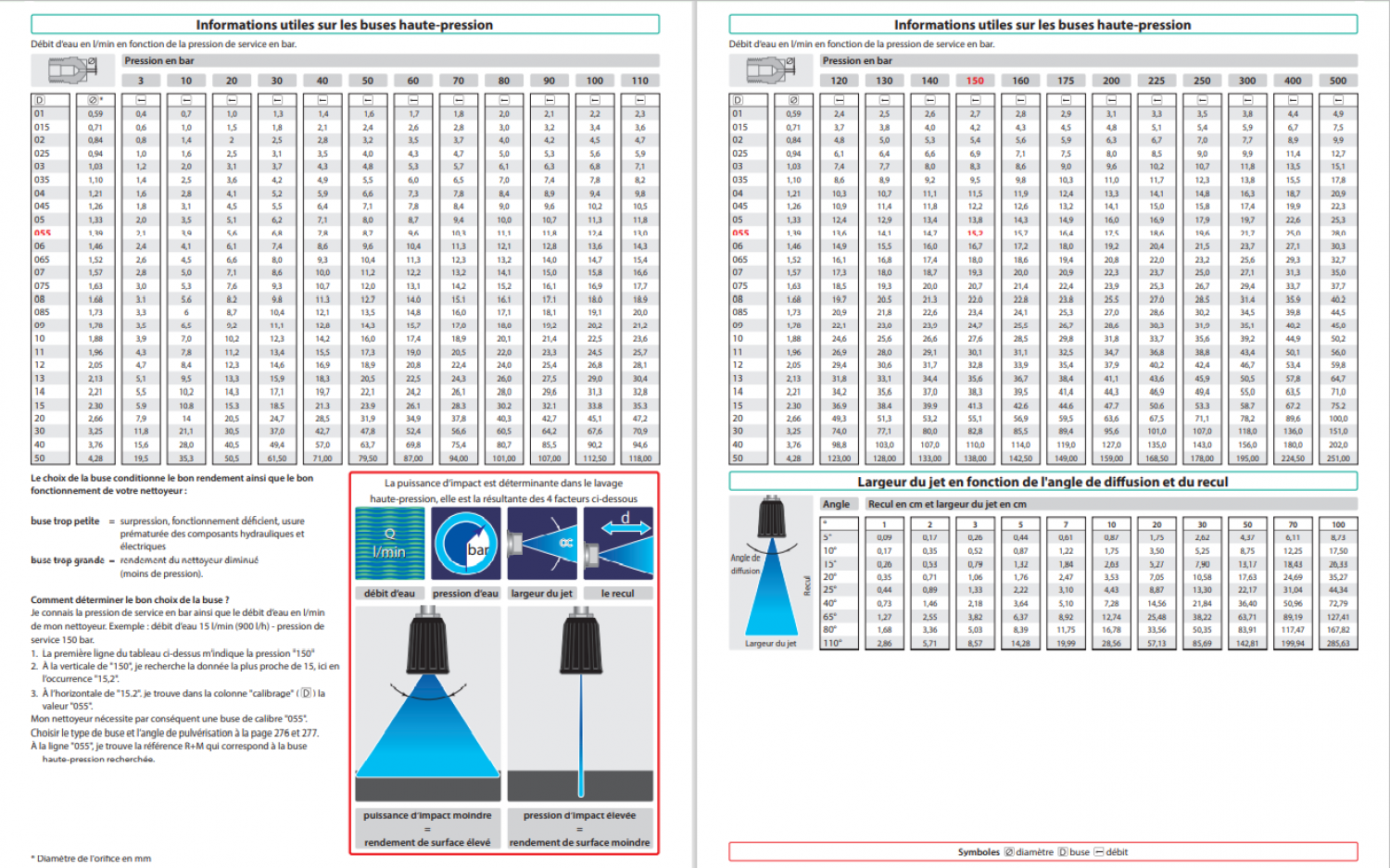

    :coucou: J'ai trouvé ce tableau il y a quelques temps de ça sur le site de Suttner : k-11-fr.pdf (rm-suttner.com)
    Si on se fie à leurs explications, une buse avec un orifice trop petit peut endommager les composants hydrauliques du NHP. Donc le matériel chinois c'est sympa mais à long terme ça peut probablement flinguer le NHP si il y a trop de pression.

    Merci @Sylvain8992 pour le lien des buses avec le choix du diamètre de l'orifice. :super: C'est commandé en attendant de voir plus tard pour un setup à la hauteur du Kranzle.

    pas de souci , perso je ne sais plus ou j'avais trouver un tableau mais en gros pour mon k7 c'etait entre 030 et 035 donc pour le k5 025 devrais aller et il me semble que c'est ce que donne les buses générique mais a vérifier

    Selon le tableau de Julien c'est la buse est en 030 (145 bars à 500l/h en service pour le K5), je vais voir à réception!
