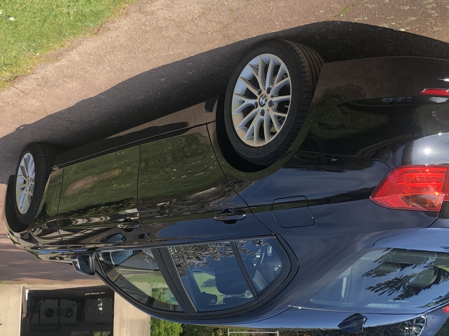

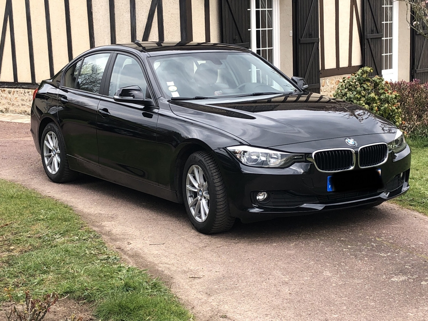

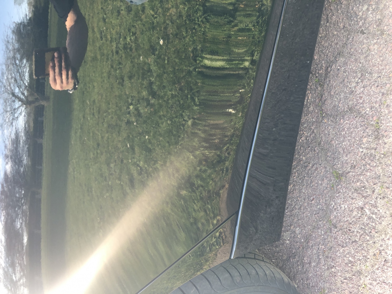

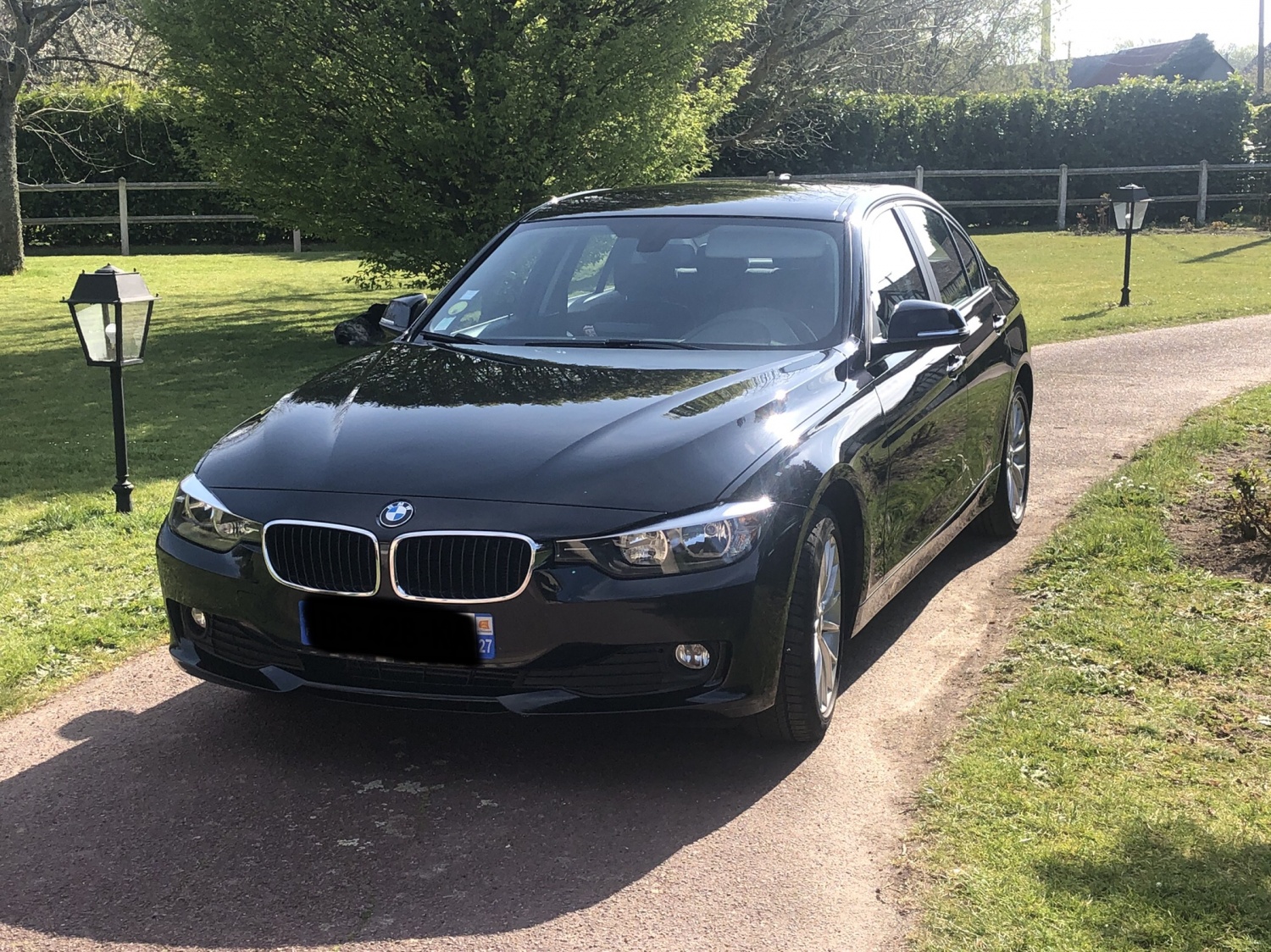

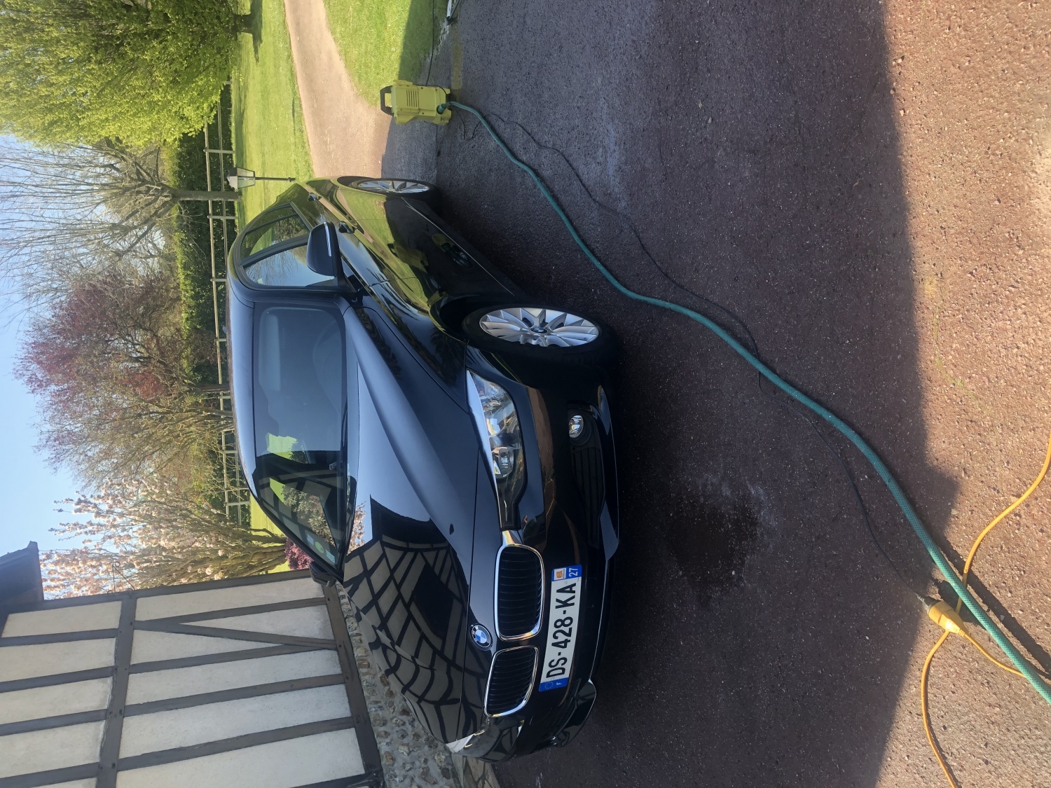

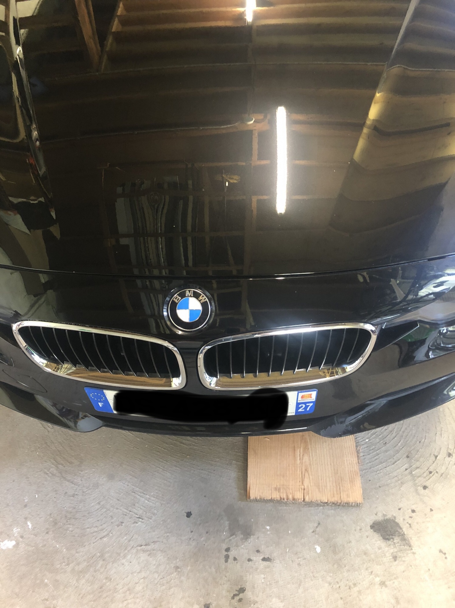

    Salut salut bon après 3 jours de boulot sur ma voiture enfin terminé ouf
    Prélavage, lavage, décontamination chimique, décontamination mécanique,polissage, traitement hydrosilex
    C’est vraiment un énorme travail
    J’ai pas réussi à toute enlever j’ai pas trop osé appuyer mais le résultat me satisfait énormément
    J’ai même pas fait de nombreuses photos tellement consentez et pris dedans

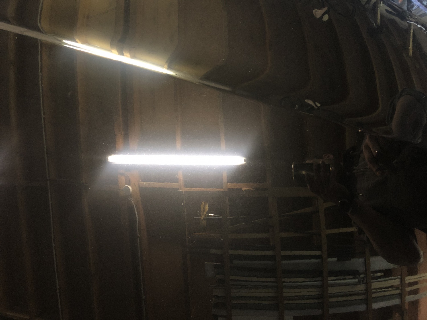

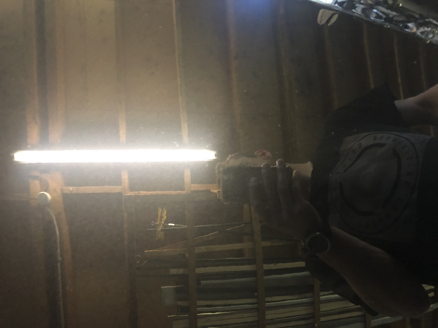

  7. Bob_ine

    Edit: pour que tes photos soient dans le bon sens, il te suffit de les retoucher un peu dans ta galerie photo du tel (juste un coup de rognage suffit) puis tu enregistres.
    Ensuite tu les héberges et c'est bon.

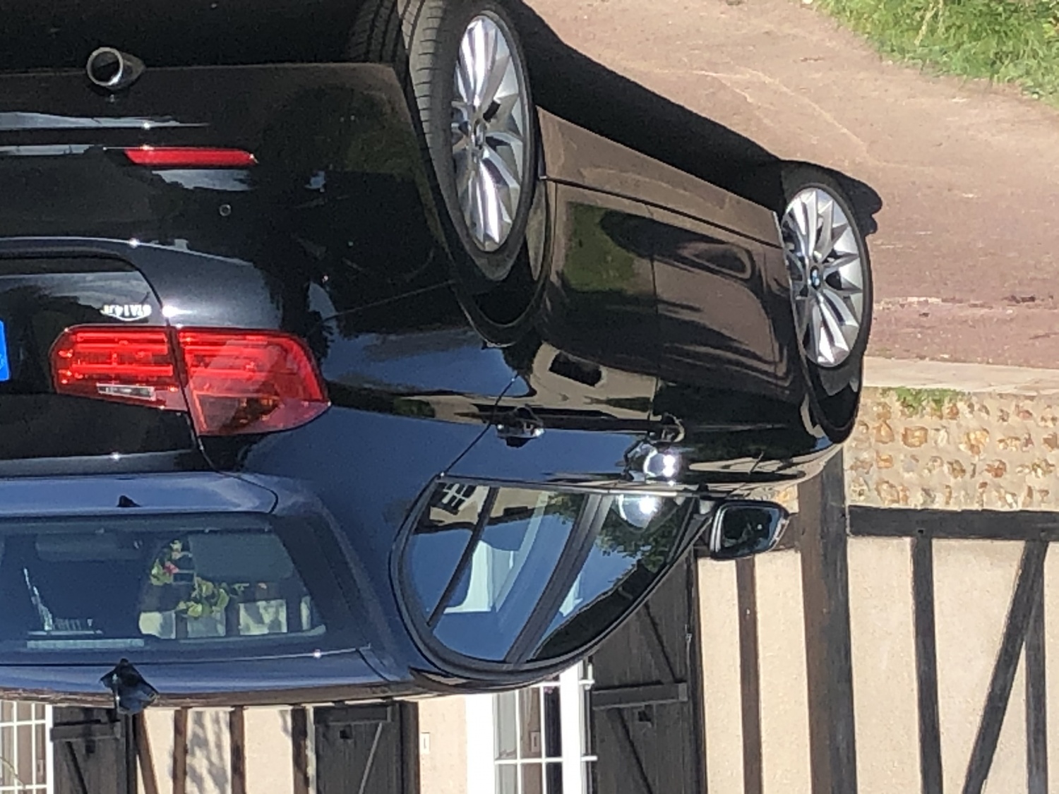

  17. Nicobrau

  18. Geraldhino
    By:Geraldhino24 Avril 2021
    5 Avril 2020
    481
    203
    +203 / 0
    Clio 3 RS Ange & Démon
    Gérald
    Super résultat pour une 1ere experience !! Surtout que tu as une des bases les plus dures à travailler.. le noir BM..
    Tu as utilisé quel combo du coup? Polishs, pads, etc..

  20. Nicobrau
    By:Nicobrau24 Avril 2021
    10 Avril 2021
    94
    +6 / 0
    BMW série 3 320D 2015
    Nicolas
    Comme tu dis j’ai pas réussi à avoir tous les défauts et je pense que mon capot il lui faudra un autre coup mais comme c’était ma première j’ai pas osé appuyer
    Sinon menzerna 1100 pour le capot et par choc avant puis 2500 pour toute la voiture et pour finir le 3500 partout
    Les pads : flexipad orange pour le compound et le 2500 en flexipad jaune ( médium) 3500 flexipad noir (ultra finish)
    J’aurais du mettre le blanc hard avec le compound mais pas osé encore une fois mdr
