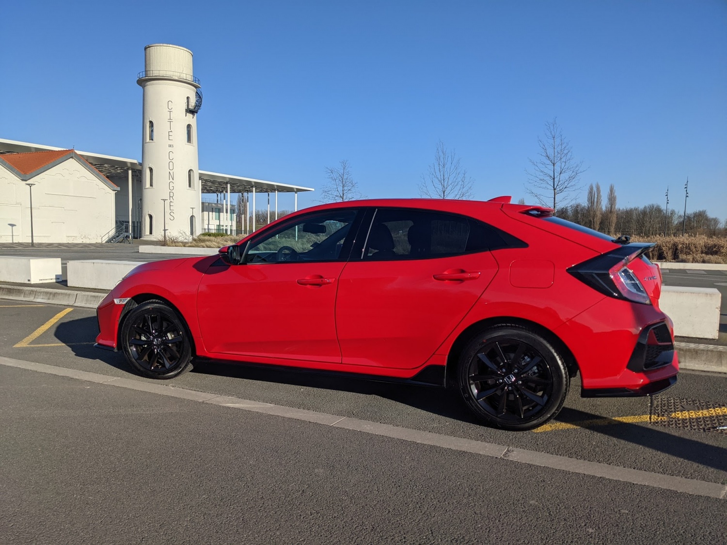

    Bonjour à tous,
    Petit retour après mon premier traitement effectué ce week end. Tout s'est plutôt bien déroulé, j'ai presque mis 7h pour faire l'intégralité de toutes les étapes !
    Je suis plutôt satisfait du résultat, la voiture brille c'est incroyable !

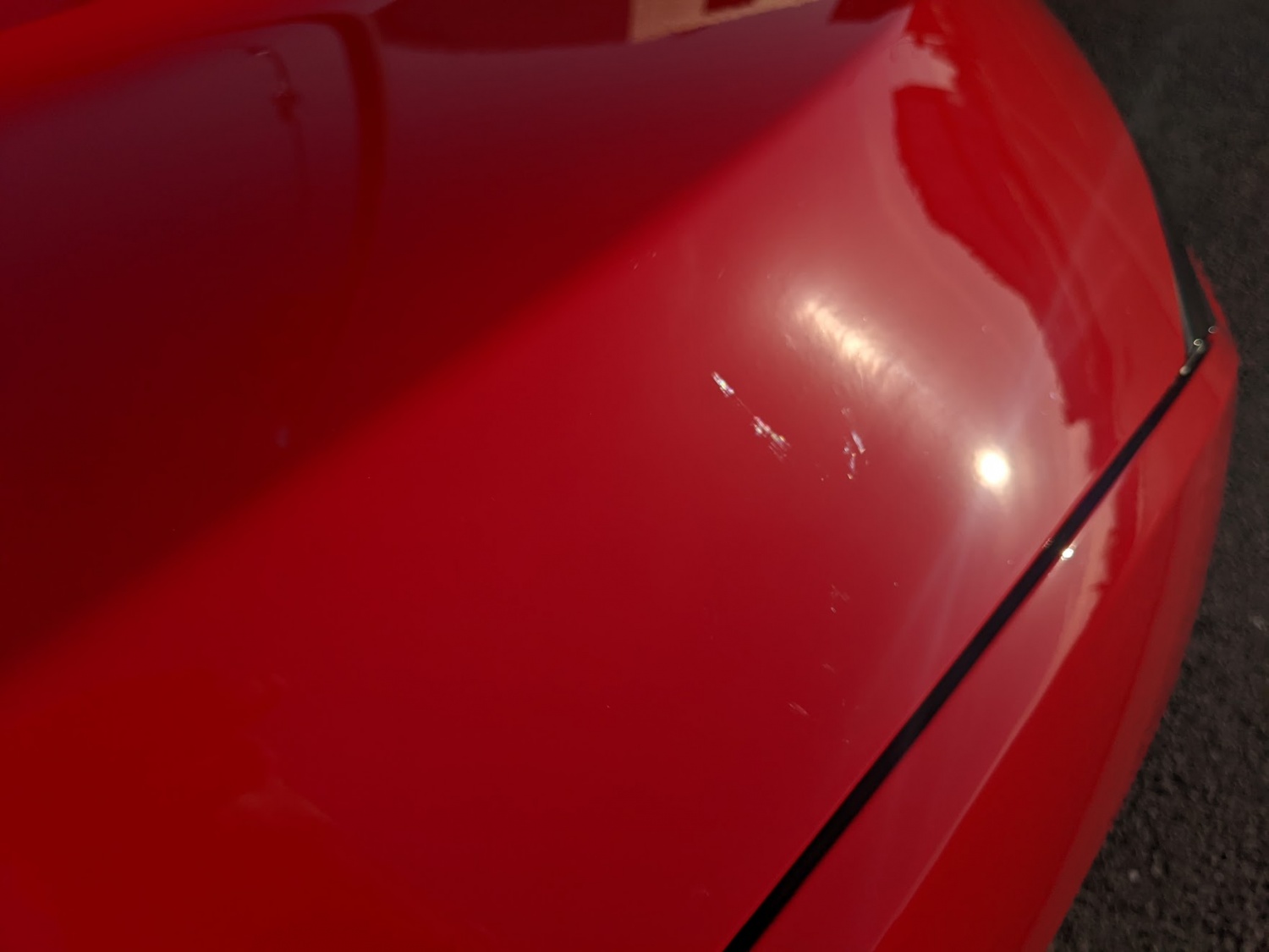

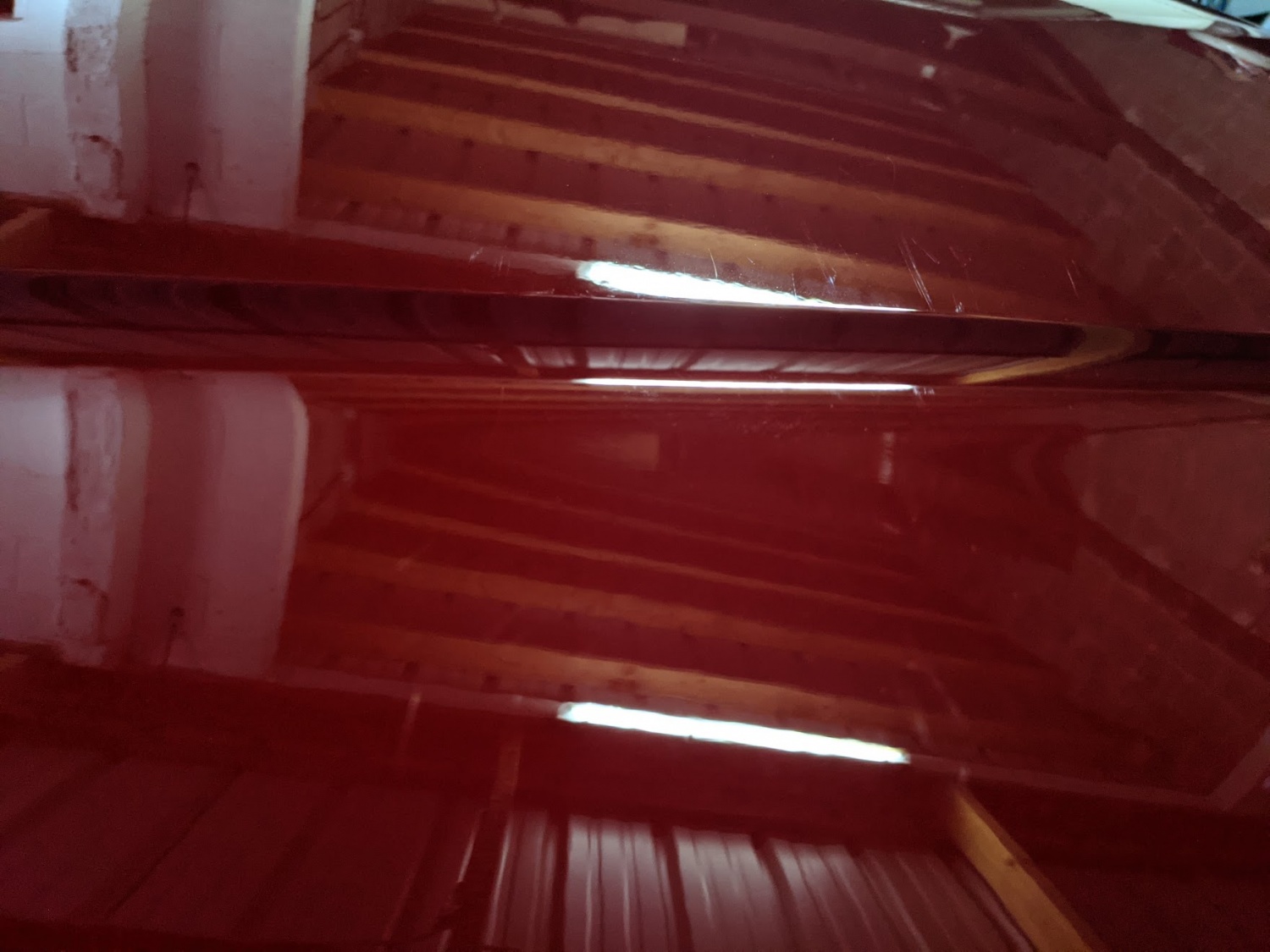

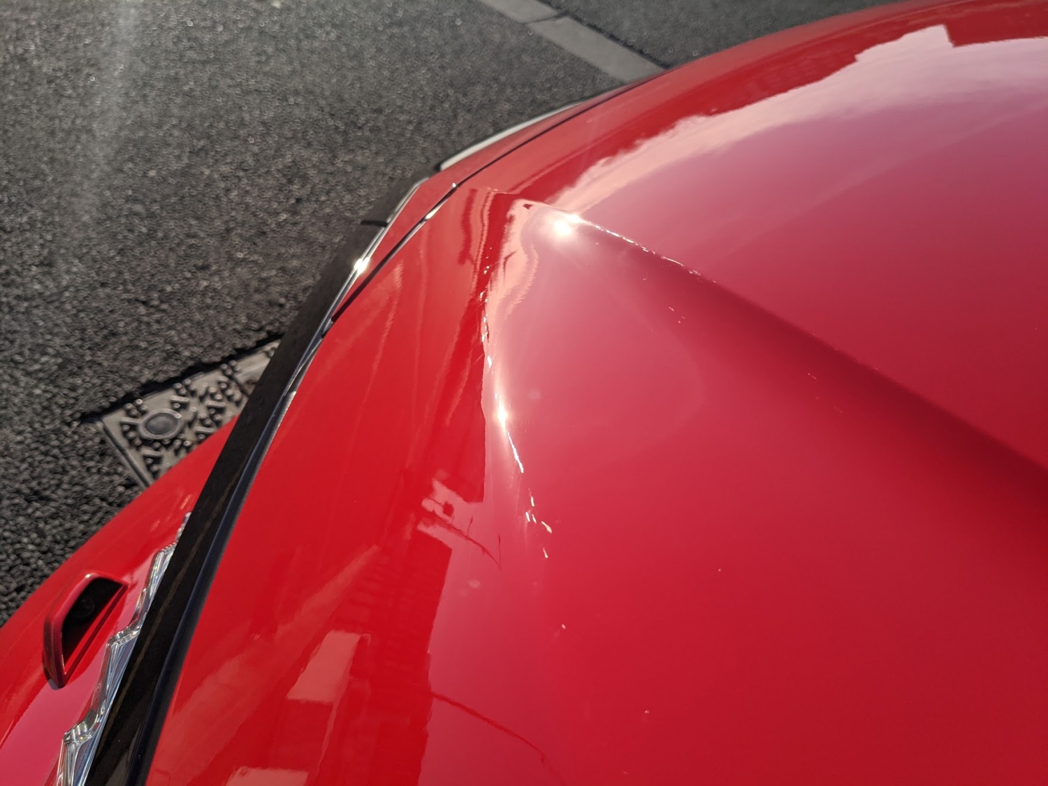

    Toutefois, j'ai remarqué quelques micro rayures et quelques traces qui semblent être du marring. Je les ai appercu avant le passage de l'esclate lotion.
    Il se peut donc que ces trâces soient dues au passage de la clay, j'ai pourtant fait attention :(
    Je ne suis pas sûr qu'elles étaient présentes avant le traitement, la voiture était vraiment sale mais je pense que je les aurais vu lors de l'achat de la voiture.
    J'ai cru lire sur le forum que le polissage pourrait enlever ces trâces, je l'espère car c'est vraiment visible quand on s'approche.
    Voici quelques photos du résultat et des quelques traces :

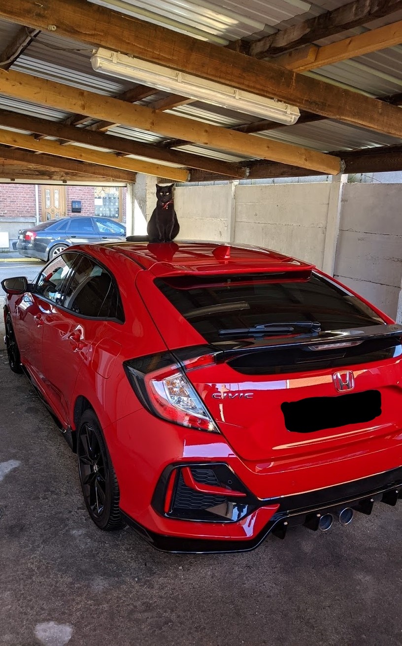

    Le chat du voisin qui vient poser ses sales pates :(
    Les trâces en questions :

    Si tu veux les enlever ce sera avec un polish, le esclate tu peux avoir du résultat mais uniquement si il est passé à la polisseuse.
  11. Zol
    By:Zoldat22 Février 2021
    4 Février 2021
    29
    +2 / 0
    Maintenant qu'il y a de la cire je ne peux pas faire de polish?
    Il faudrait la retirer (lavage hard), faire le polish puis remettre une cire ?
    By:Béhième22 Février 2021
    31 119
    10 169
    +10 169 / 0
    C’est bien ça, il faut enlever pour recommencer.

    Pas mal la brillance, mais par contre, tu devrais changer la microfibre que tu as laissé posée sur le toit sur la première photo, elle risque de te faire de sacré (micro-)rayures...
  16. Zol
    By:Zoldat23 Février 2021
    4 Février 2021
    29
    +2 / 0
    C'est celle du voisin, impossible de l'en empêcher...
    J'avais pourtant entouré la voiture de vinaigre blanc quelques heures avant :lol1:
