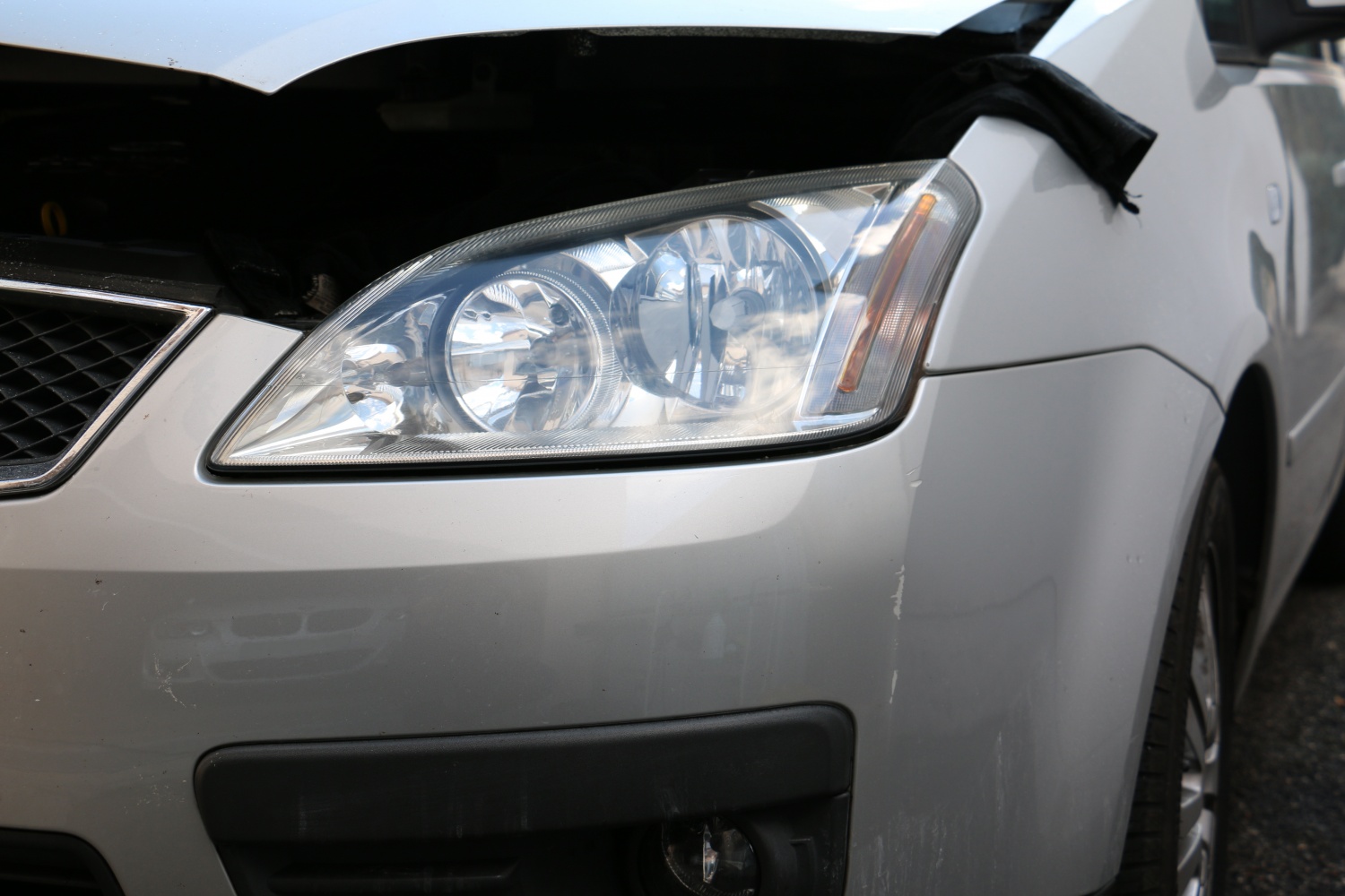

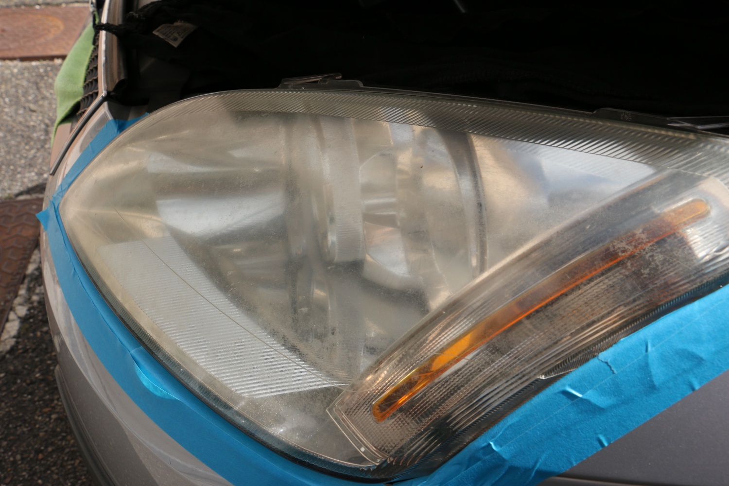

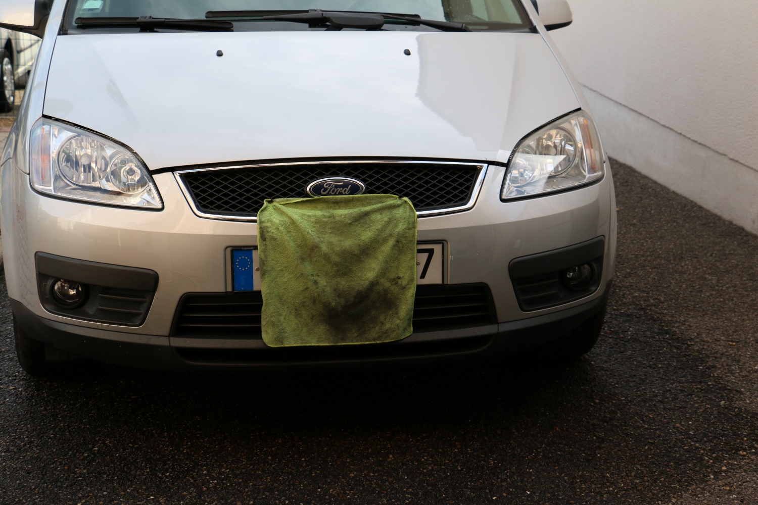

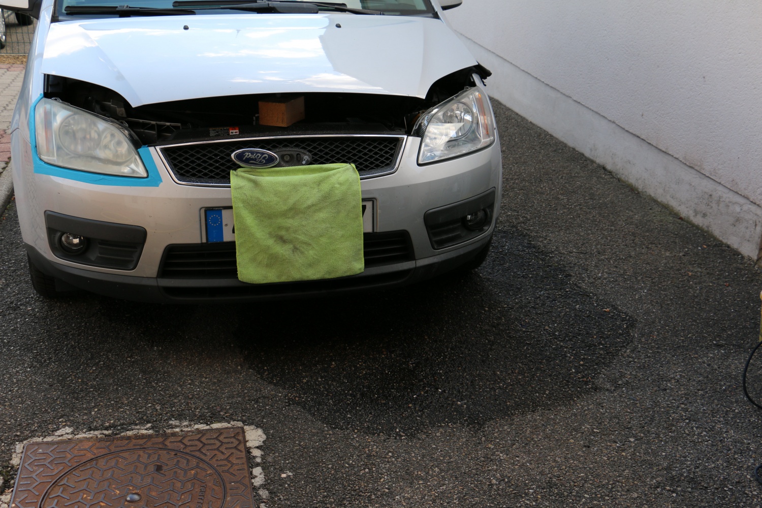

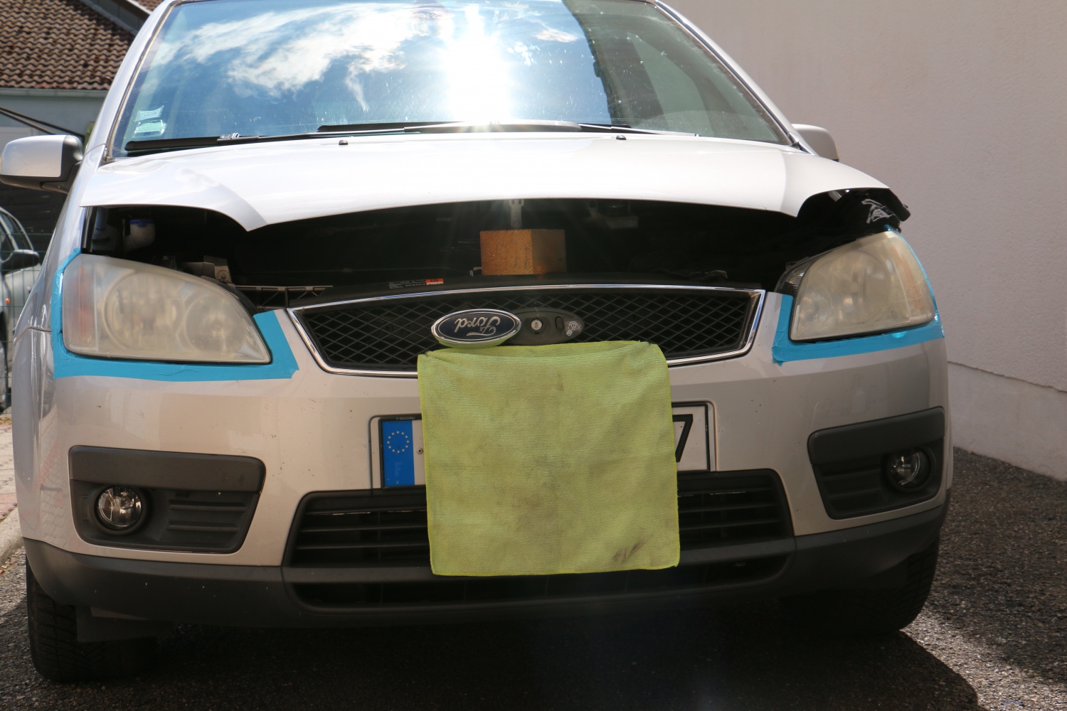

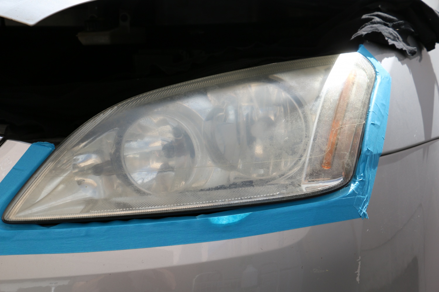

    Encore un polissage de phares ce samedi sur un Ford C-Max.
    Méthode : 600/ 800 à l’eau, Abralon 1000/3000/4000 à l'eau + Rupes LHR75, Sonax Headlight polish pad jaune Rupes, un coup de cleaner CarPro Eraser, sonax headlight protection en 2 couches.
    Avant :
    De plus prêt :
    Après:
    50/50
    Résultat final :
