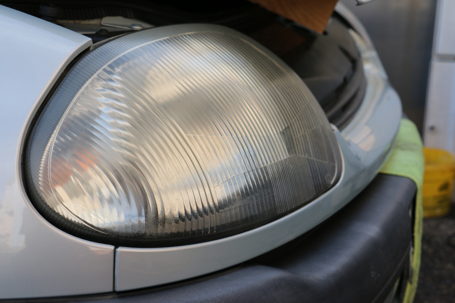

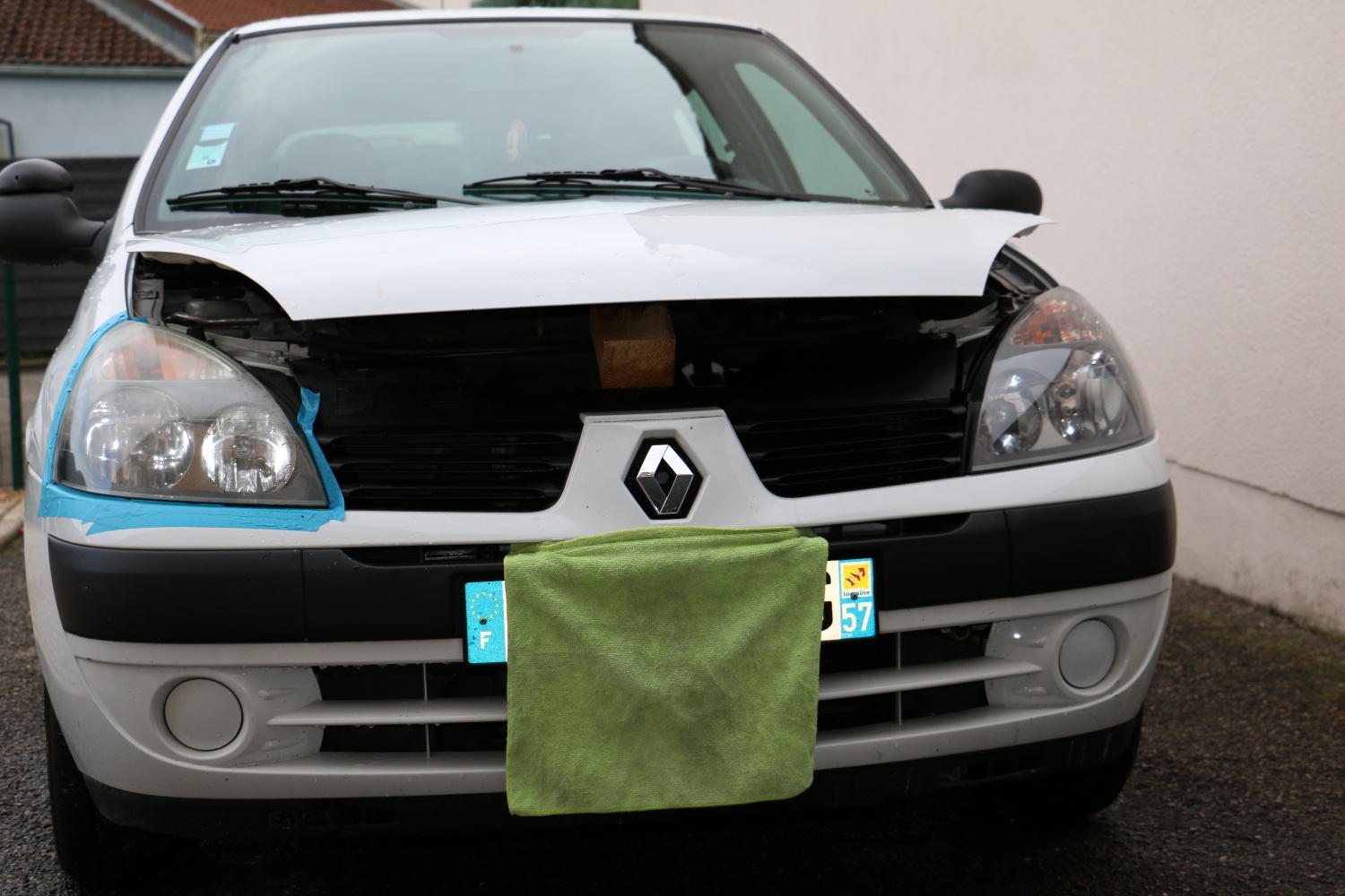

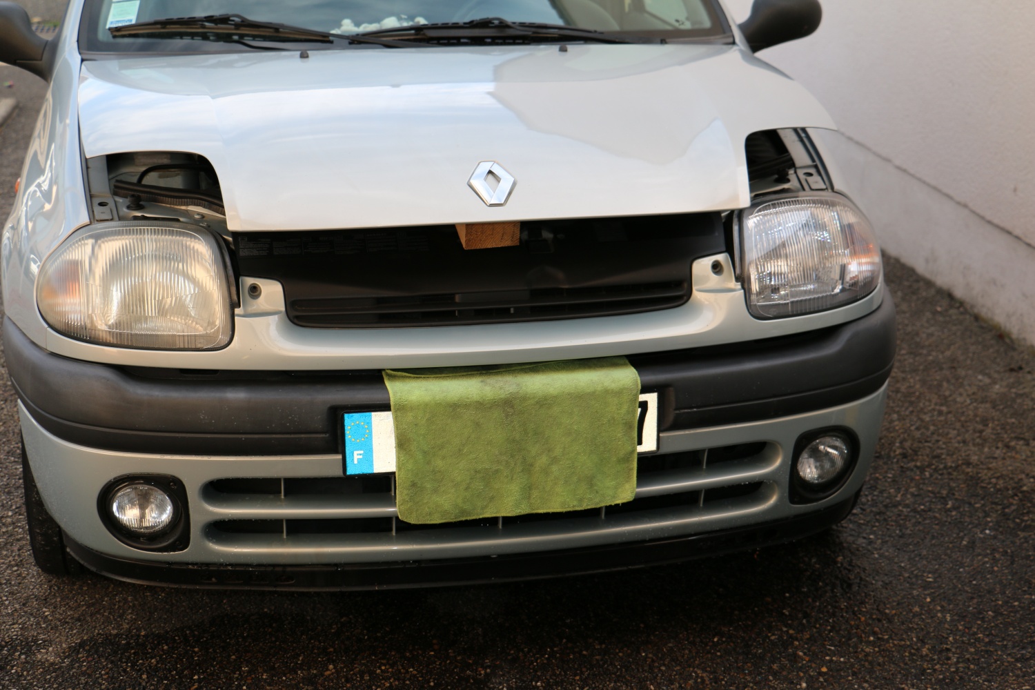

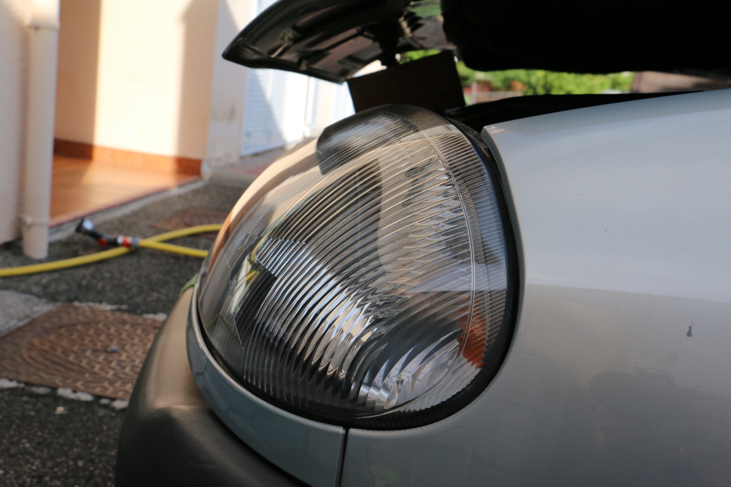

    Polissage des phares ce week end sur une Clio 2.
    Méthode : 600/ 800 à l’eau, Abralon 1000/3000/4000 à l'eau + Rupes LHR75, Sonax Headlight polish pad jaune Rupes, un coup de cleaner CarPro Eraser, sonax headlight protection en 2 couches.
    Avant :
    Après:
    50/50
    Avant :
    Résultat final :
  7. Sweepta
    By:Sweepta27 Août 2018

    Un travail bien préparé donc un résultat de qualité,c'est super et on a beaucoup d'infos sur les produits utilisés.
    Combien de temps passé pour arriver a ce résultat .
    Pourrais-tu vérifier avec les feux allumés si tu vois des micro fissures dans le plastique,on dirait que c'est dans la partie intérieur du plastique translucide,sur la voiture de ma femme j'ai le petit souci mais je ne suis pas allé aussi loin techniquement que toi,c'est juste pour savoir si je dois aller plus profond au poncage.

    J'ai pas vraiment fait attention à l'heure, mais je dirais environ 1h à 1h30 par phares. (selon l'état de départ)
    J'ai vérifié avec les feux allumés j'ai pas vu de micro fissures dans le plastique.

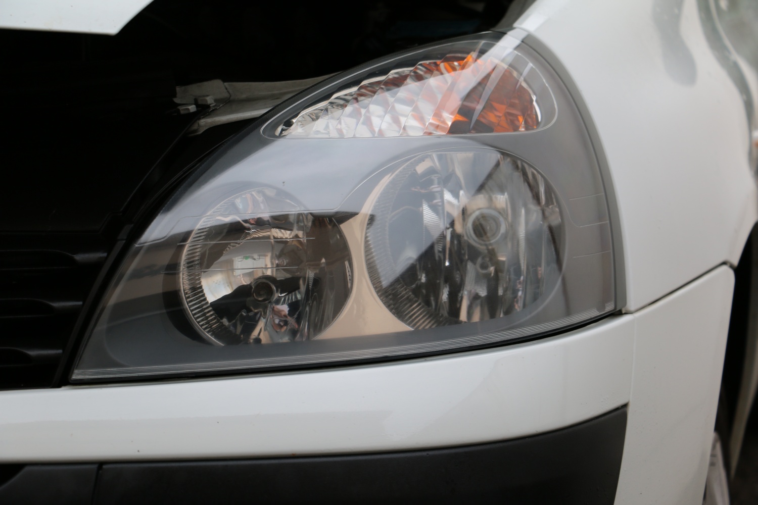

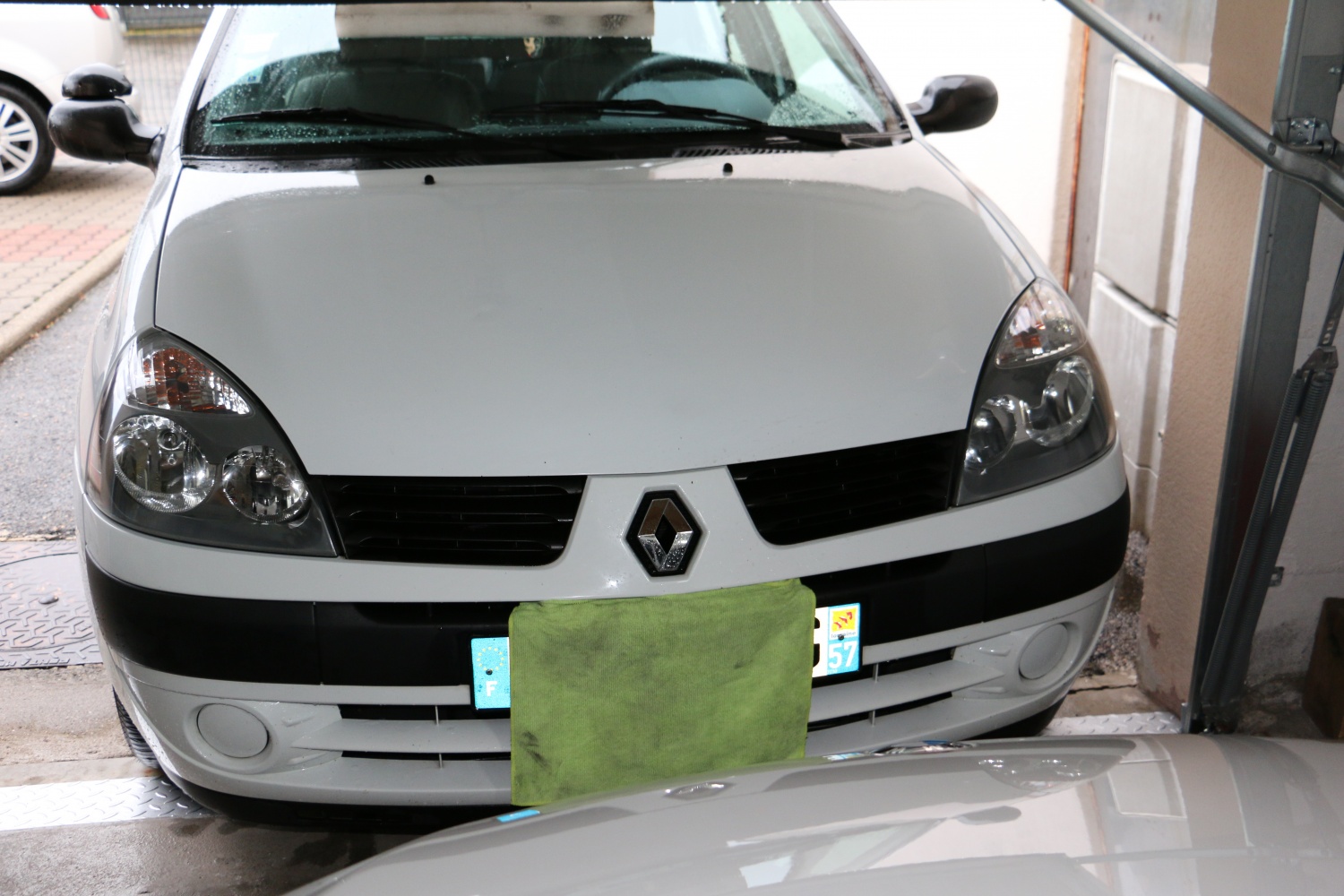

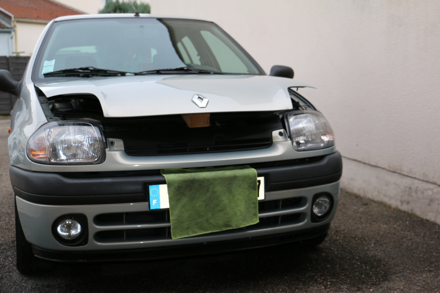

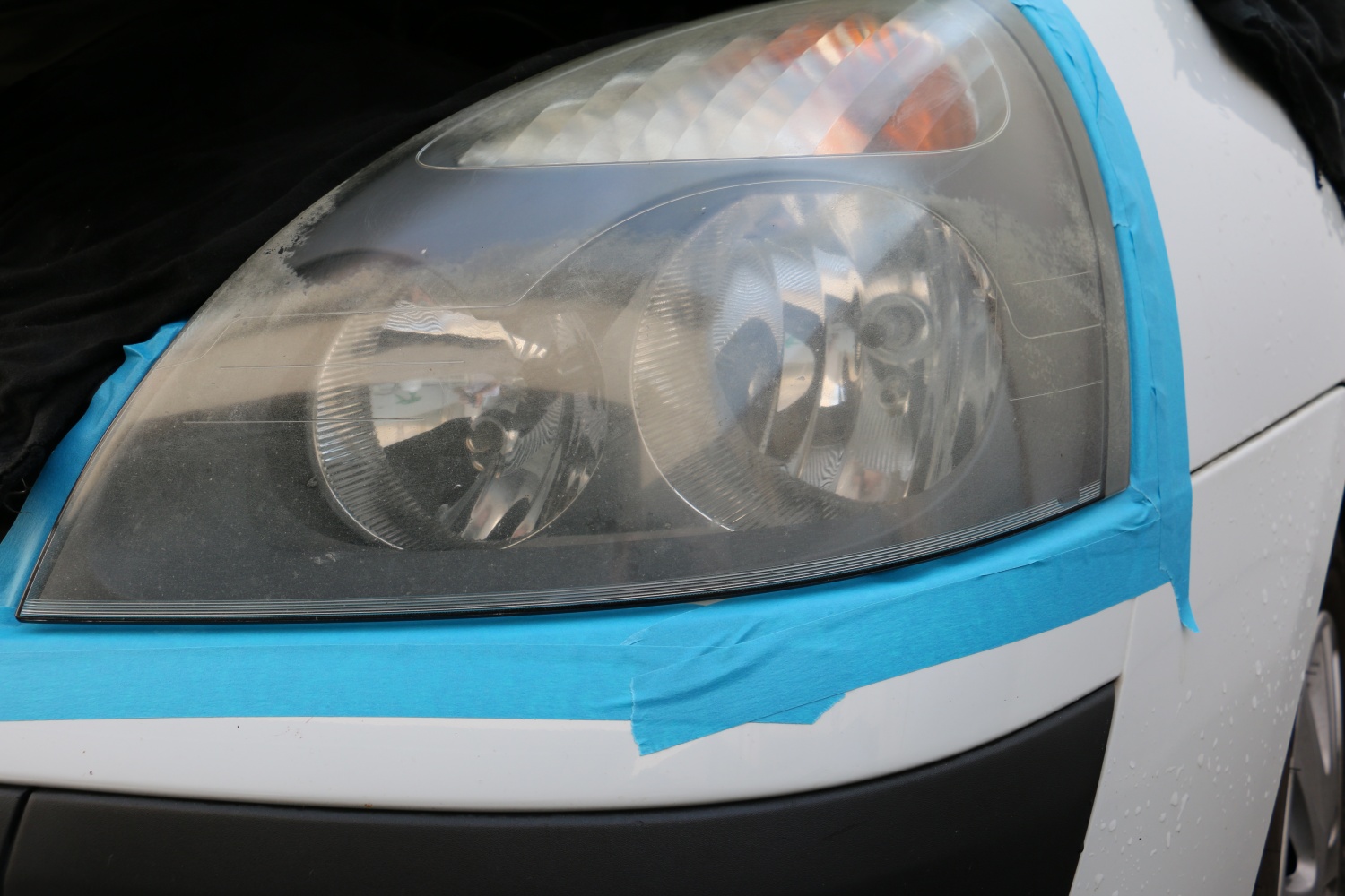

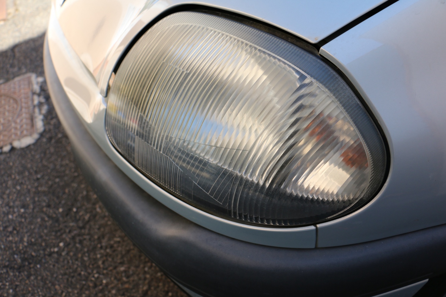

    Encore un polissage de phares cette semaine sur une Clio 2 Ph2.
    Avant :
    De plus prêt :
    Après:
    50/50
    Résultat final :
