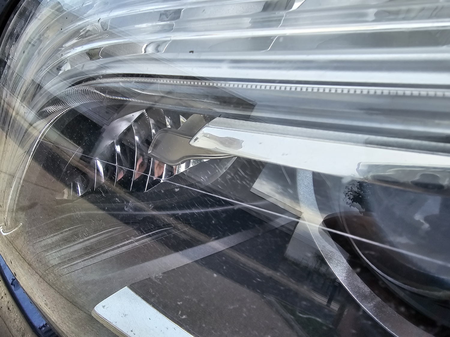

  10. bugs ears
    By:bugs ears18 Octobre 2024
    30 Juin 2014
    152
    36
    +36 / 0
    toyota avensis
    yann
    Voilà l’état des phares.
    C’est moins pire que ce que j’avais envisagé lors de la visite du véhicule.
    Du coup de vais passer directement par la case woolpad pour degrossir et ensuite deux passer pour rectifier et affiner
  11. Ironwarthog
    By:Ironwarthog18 Octobre 2024
    Alors si j’étais à ta place je toucherais pas, la c’est micro fendillé sur une bonne épaisseur et même en ponçant fort et longtemps tout ne partira pas, une fois le process effectué c’est quasiment tout les 2-3 ans qu’il faudra les refaires.
    ça rejoint ce que les autres ont déjà dis , juste un coup de polish
