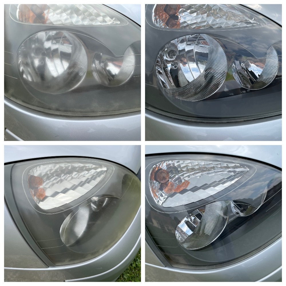

    Petite contribution avec le polissage des phares de ma Clio 2 que j'avais pas fait depuis...le dernier contrôle technique, il y a 2 ans donc :)
    J'ai pu me faire plaisir en testant ma Flex PXE (top !!!) et le polish spécial optique Sonax (nickel aussi).
    J'ai fait de la manière suivante :
    - ponçage 1000, 2000, 3000 puis Polish Sonax avec wool pad (Zvizzer violet) et pad mousse pour finir (Trapez jaune).
    - protection avec le Sonax Headlight coating que j'ai trouvé très bien aussi (facile à poser), à voir dans la durée...
    Content du résultat, c'est dingue comment ça redonne un coup de jeune à l'auto :coeurs:
  20. Fra
    By:Fran047-  6 Mai 2021
    1 368
    Tu veux dire que tu l'avais fait il y a 2 ans et c'est devenu jaune à ce point ????
