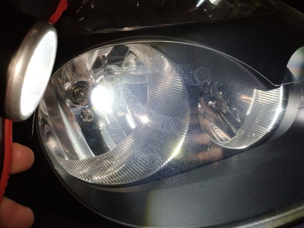

    OK voilà le truc (pfiou, qu'est-ce que c'est moche vu comme ça, OK peut-être que je ne laisserai pas ça en l'état, ça dépend de comment la cire pourrait atténuer l'effet visuel de ces rayures) :
    Merci @Psylo, c'est certainement ça (donc une saleté pas loin du centre, vu la faible amplitude), et merci @chat_noir pour ta piste aussi !
    Donc note pour + tard, veiller davantage au nettoyage de la surface entre 2 passes/disques, et à l'état des disques. Mais aussi à la tronche des rayures sur l'optique, histoire de pouvoir corriger directement (parce que là, aucune idée du grain concerné, donc va falloir recommencer depuis le début).

    By:Bliitzz-  26 Février 2021
    Beau boulot @berty, et merci d'avoir partager les liens amazon ca m'intéresse totalement le set avec les disques abrasif.
    Pour tes défauts je m'attendais absolument pas a ca avant de voir ta dernière photo. Effectivement vu la régularité des cercles tu as du te chopper une merde a un moment. Je pense que pour rattraper ca ce ne doit pas être trop compliqué (ca a l'air plutôt fin les défauts sur ta photo)

    Ah oui, tu en as vraiment de partout :oh-42:

    Au vue des photos , mon hypothèse n'est pas bonne en effet, @Psylo a dû voir juste :super:

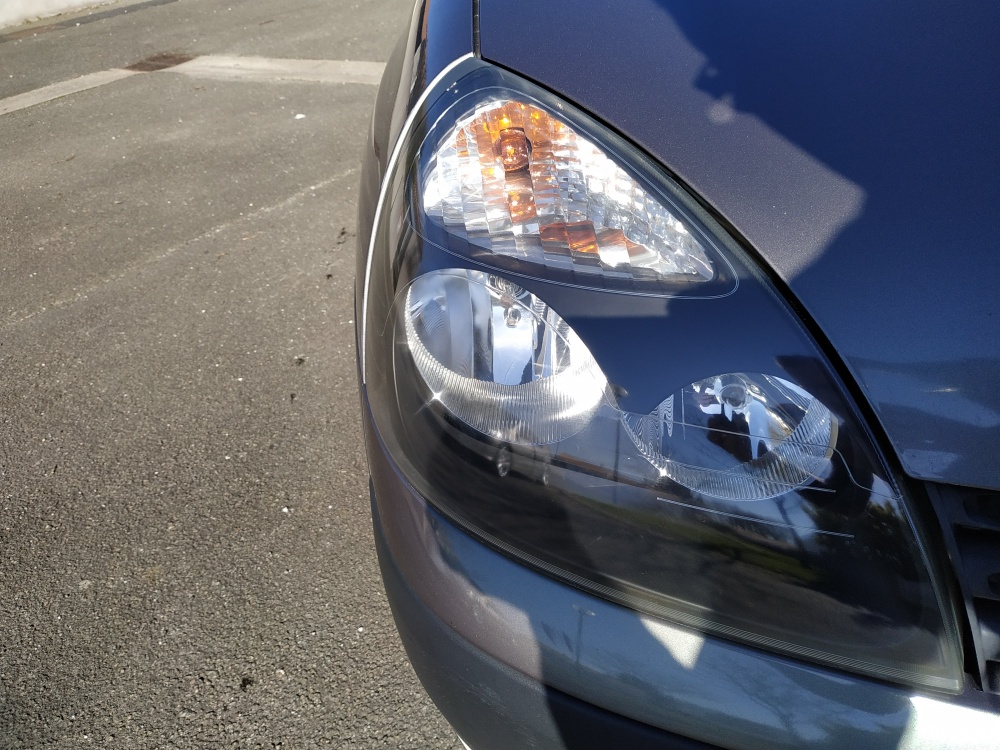

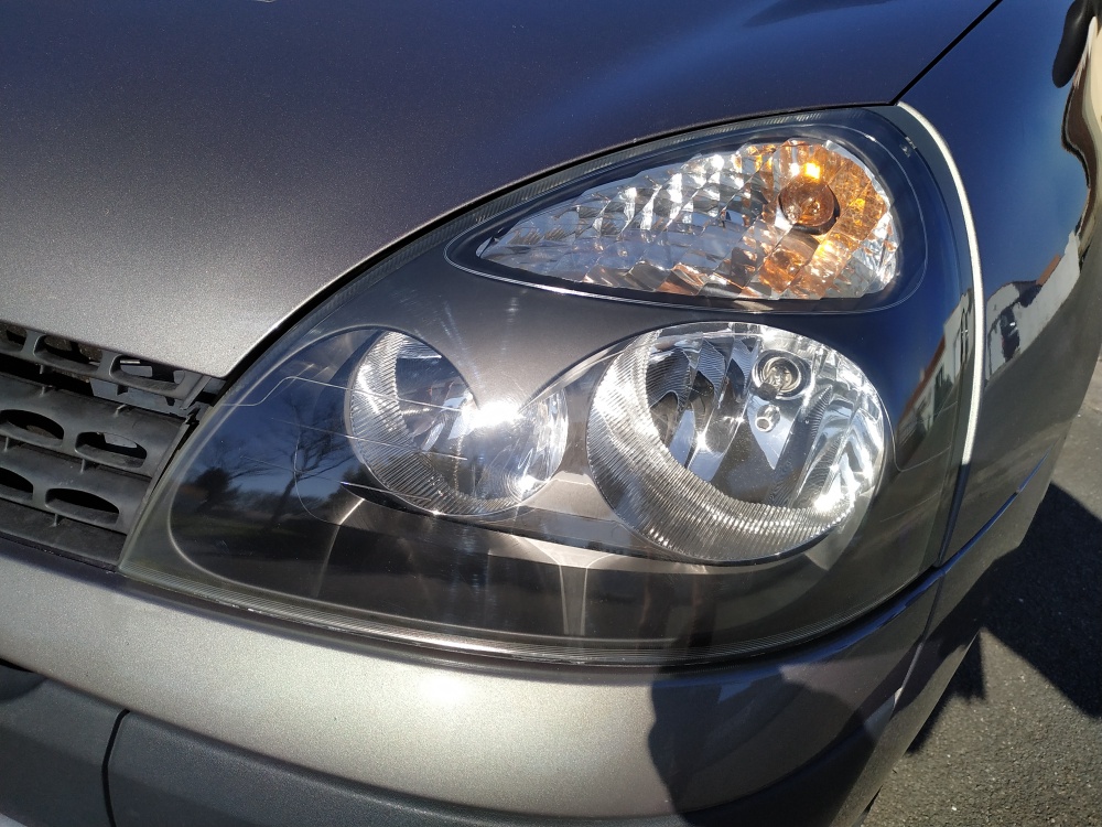

    Je tiens à préciser que c'est vraiment tout à fait acceptable de jour, au soleil et à faible distance (hors protection en plus), c'est la lampe d'inspection Aliexpress qui ne pardonne rien :p

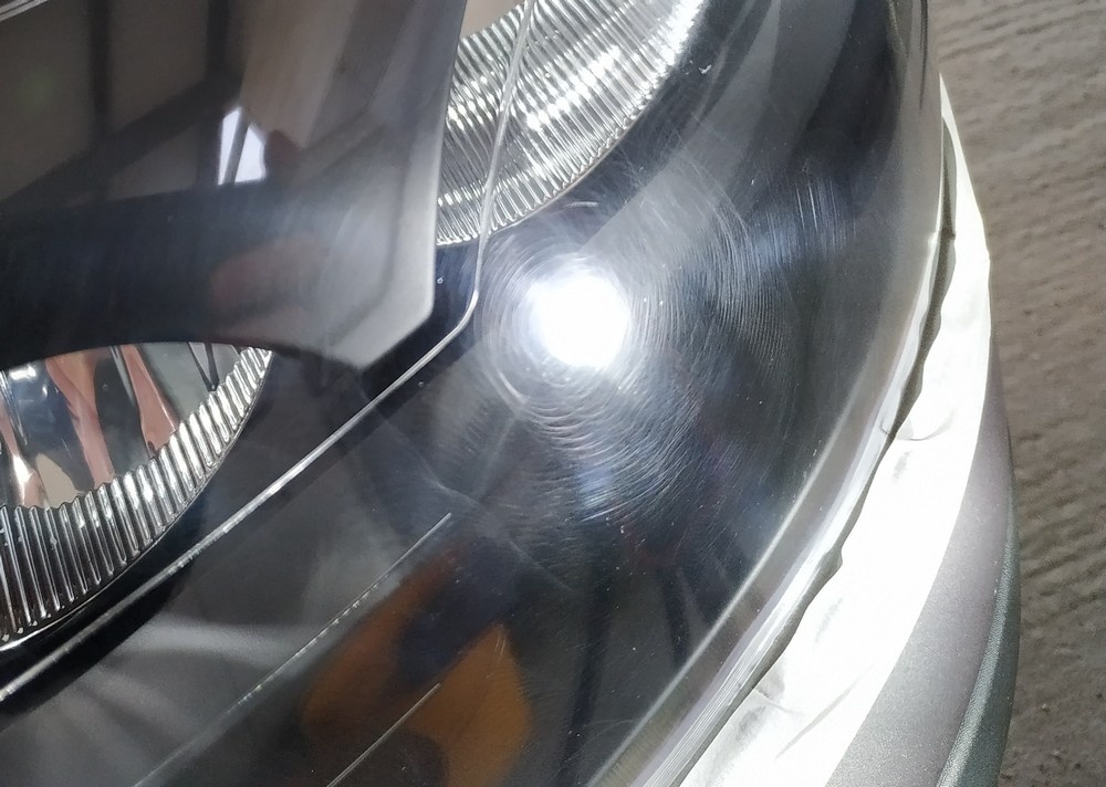

    Je reviens sur mes optiques de phares de Clio 2. Voilà où j'en suis de jour avec la fameuse lampe d'inspection Ali qui ne pardonne rien ^^ :
    Si je recommence (même méthode, à la perceuse + disques de ponçage/polissage), j'ai peur d'arriver exactement au même résultat, donc d'avoir de nouveau attaqué le polycarbonate pour rien.
    Histoire de partir sur une nouvelle piste, je vais bientôt tester le Sonax Cutmax (plutôt que le Perfect Finish comme avant) + tampon applicateur manuel mais je n'ai que des tendres (j'hésite à réutiliser le medium spécial visseuse sinon, mais à la main).
    Bref, ma question : au cas où ce serait un échec, quelle serait votre meilleure piste pour retirer ces ultimes traces (superficielles à mon sens), option "à la main" ? La mini polisseuse n'est pas une option car je ne m'en servirais qu'une fois, pour cet unique "chantier".
    NB : Cette voiture sera vendue dans les semaines/mois à venir, la laisser en l'état n'est pas une fatalité car c'est de toute façon nettement mieux qu'avant comme vous l'avez vu.

    Pourquoi ne pas tester sur une petite zone avec le cutmax ? Je prendrais un pad assez dur.
    Quand j'ai fait mon polissage , après le ponçage, j'ai poli avec cutmax et pad hard puis medium avant le PF.
    Mais bon, je n'ai que cette expérience dans ma valise...

    Tu peux directement tenter le Cut max puis le Perfect Finish. Mais il te faut un pad hard, médium.
