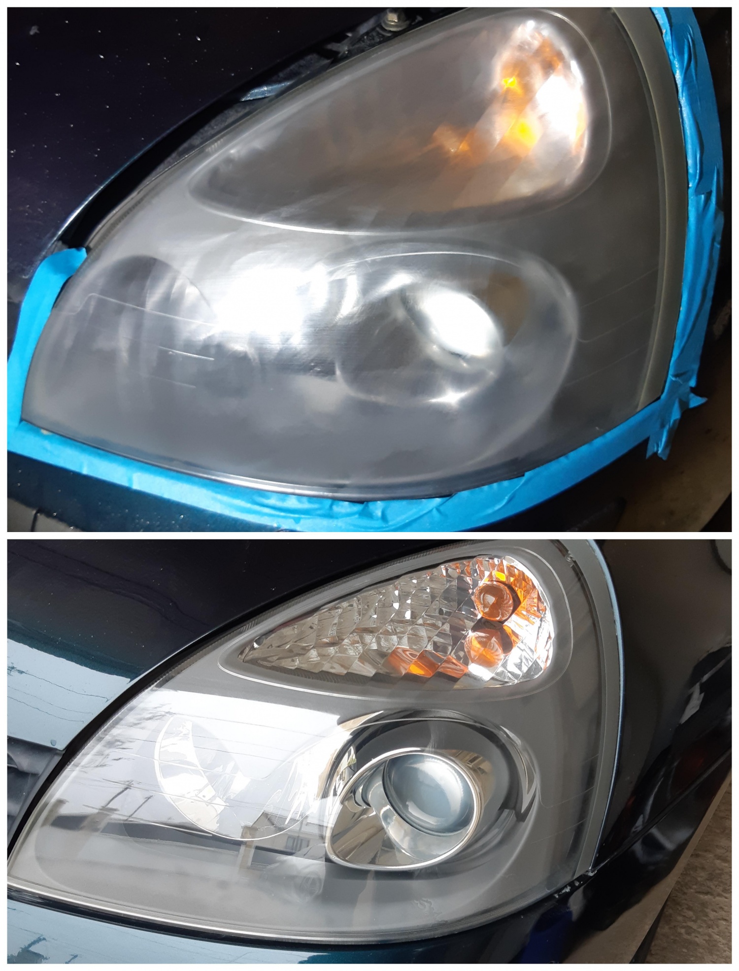

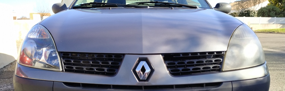

    Petite contribution au topic :beer:
    Ponçage à la rotative grain 2000/2500/3000/5000
    Polissage à la rotative Koch Chemie Heavy Cut & Fine Cut
    Pas de protection pour le moment. Sûrement en avril lors de la rénovation de la Clio

    C'est étonnant que t'arrives à un si bon résultat en attaquant au 2000 (et pas avec un grain + gros), mais tant mieux hein :)
    T'aurais une photo du phare avant le premier ponçage ? (je suppose que la première photo a été prise après l'un d'entre eux)

    @berty tout dépend de l'état de départ et le ponçage a été réalisé à la rotative ;)

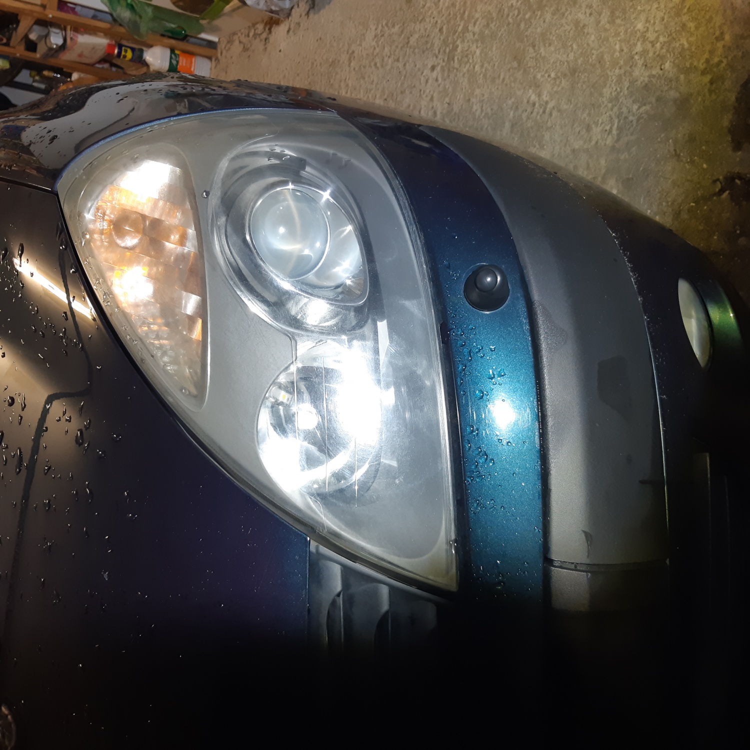

    Oui le phare commençait à ternir donc pas la peine d'avoir un grain plus gros

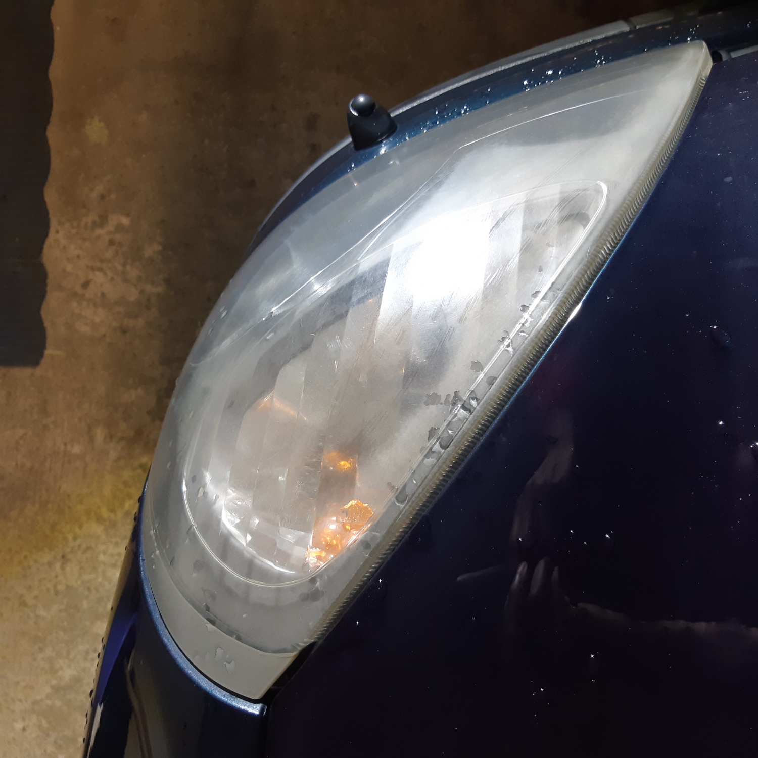

    État du phare

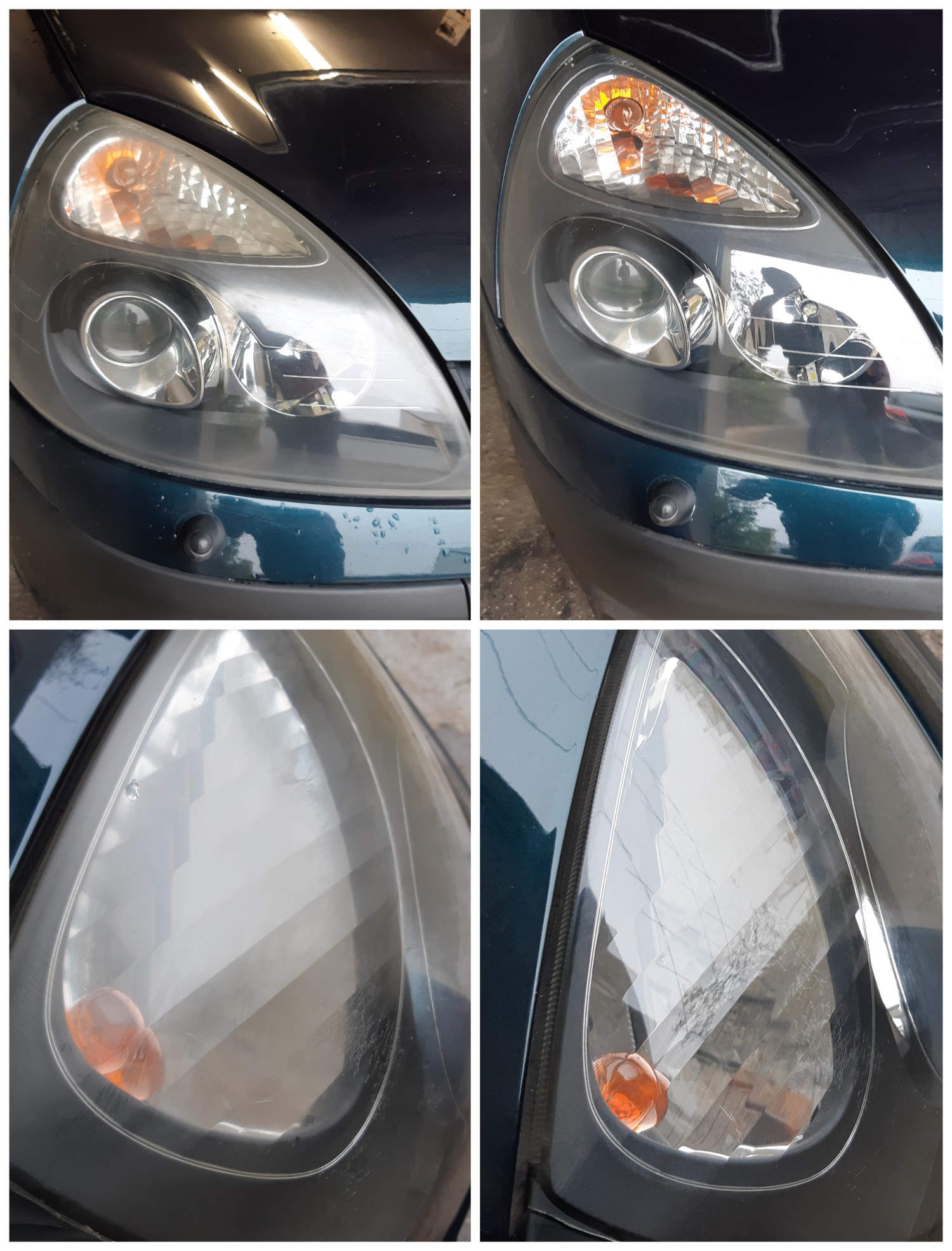

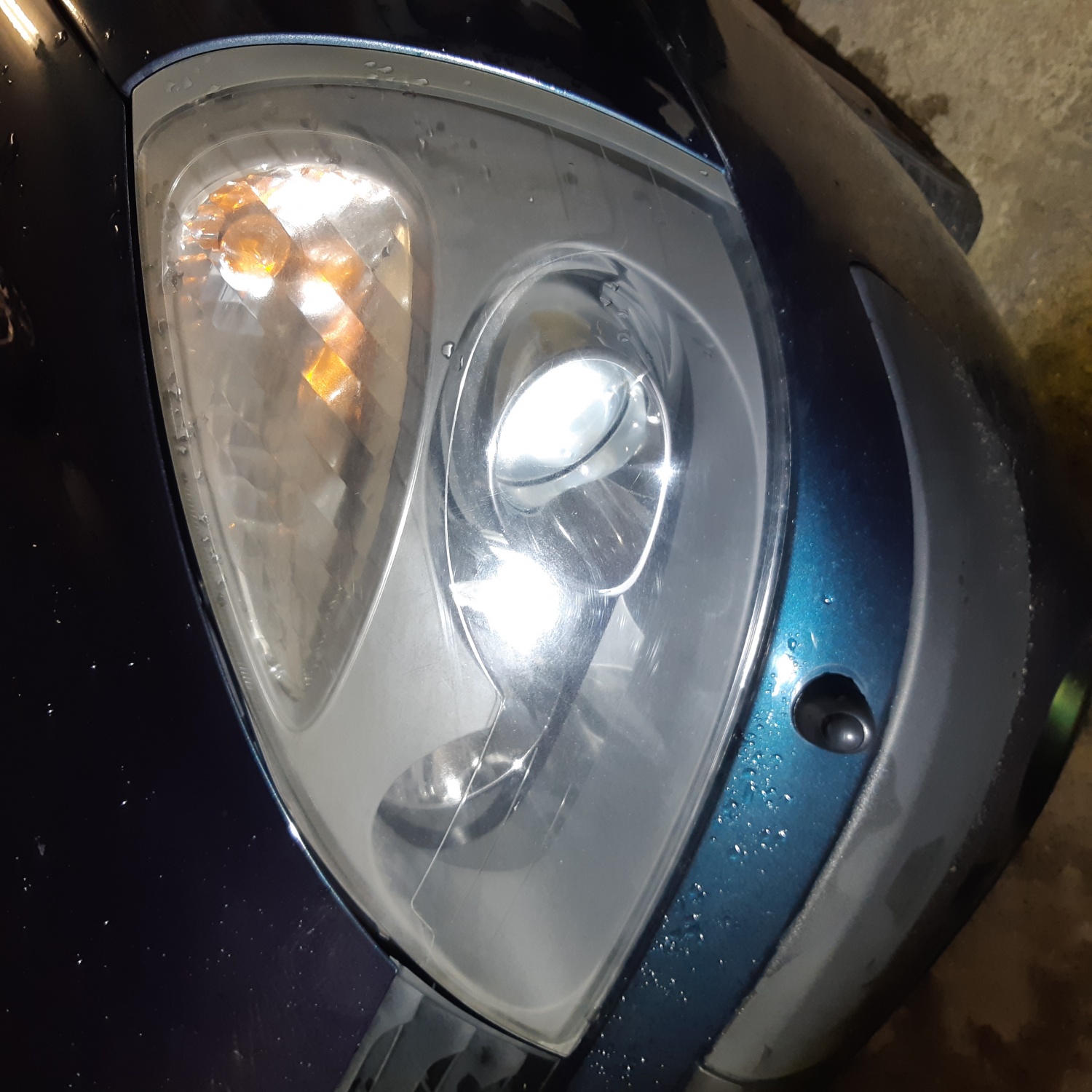

    A gauche Avant
    A droite Après

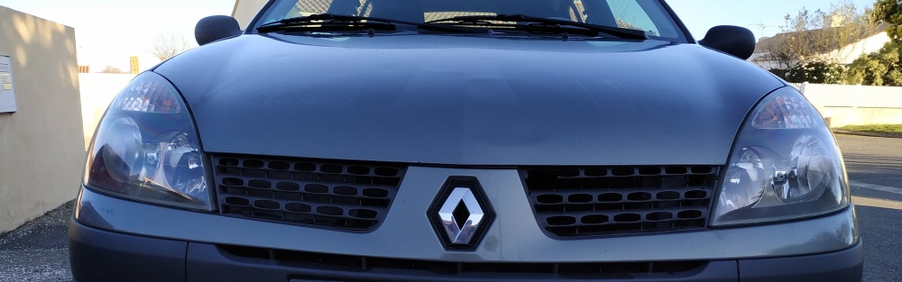

    Rendu final

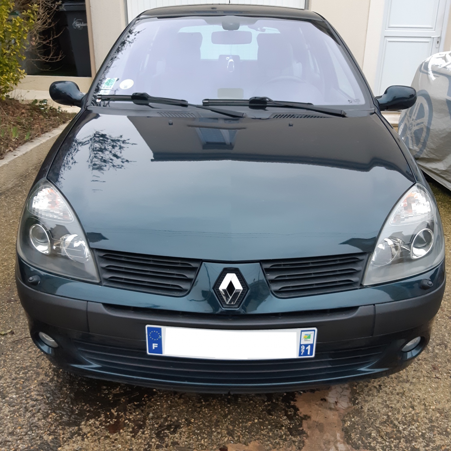

    Elle est très belle cette clio.
    Ma première voiture en 1.6 essence.
    Super souvenirs.

    C'est une Clio 2.3 Initiale 1.6 110ch Vert abysse très bien optionnée pour son époque.

    Bon ben satisfait du résultat = il me suffit amplement. Néanmoins, un défaut bizarre est bien visible de près (en plus de diverses rayures mais elles je les comprends bien), sur un seul phare je crois, je vous le prendrai en photo sous peu pour capter là où j'ai m*rdé et peut-être le corriger si c'est aisé, car je ne compte pas poncer de nouveau. Vous voyez le logo des JO ? J'ai plusieurs lignes de logos des JO entrelacés, avec environ 0,5 cm de diamètre par cercle, je ne sais pas comment j'ai réussi à créer ça, et je crois avoir déjà vu ce motif dans les pages précédentes.
    Méthode : j'ai tout fait à la visseuse (après décontamination).
    • Ponçage à l'eau savonneuse : 800 => 1200 => 1500 => 2000 => 3000 (avec des petits disques de 50 mm plutôt faciles à contrôler : https://www.amazon.fr/gp/product/B07H7DZXHK/)
    • Polissage avec Sonax Perfect Finish, via pads medium + soft (80 mm de diamètre eux, https://www.amazon.fr/gp/product/B07TDWDQB5/ : difficilement contrôlables, compte-tenu du galbe des phares d'une Clio 2 // je vais peut-être reprendre cette étape à la main)
    Erreur de débutant : ne pas avoir acheté un scotch de masquage résistant à l'eau. "Oh ça va le faire avec celui en papier que j'ai déjà, puis je ferai gaffe, puis la flemme d'en acheter un et de payer autant de frais de port", ben non ça ne l'a pas fait, il s'est logiquement assez vite désintégré, et j'ai fait partir de la peinture à 2 endroits, pas bien.
    Ressenti de débutant enfin : on flippe sévère au fil des étapes ponçage (c'est tout terne et y'a plein de rayures), jusqu'à la délivrance : le polissage.

    J'ai plein (plein !) de petits ronds sur l'un des phares, qui se chevauchent.

    Pour ton défaut, c'est pas des queues de cochon ? Si c'est le cas, c'est sûrement une saleté qui s'est insérée sous ton disque de ponçage et avec la rotation, ben ça fait des queues de cochon malheureusement, ou alors un papier à poncer de mauvaise qualité aussi.

    Peut être que tu as fait chauffer la matière avec une passe trop longue
